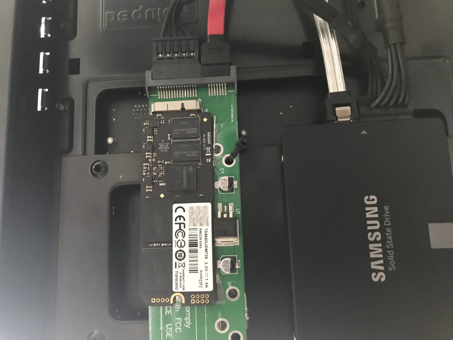

1x Transjet 960 1TB mit Sata Adapter aus meinem Macbook Pro 2012

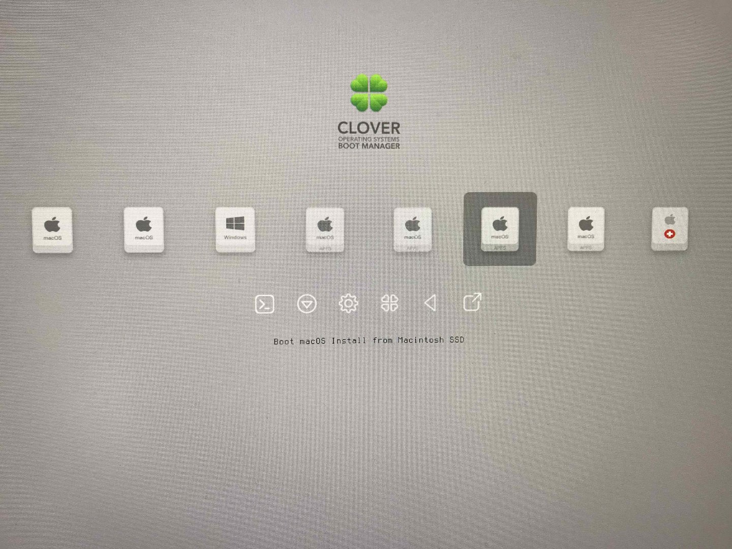

Was wirklich nervt ist, das Clover, egal welche Version, immer eine boot macOS install partition findet.
Laut log immer bei GetEfiBootDeviceFromNvram. Es bringt nichts den Eintrag im NVRAM zu löschen, es geht nicht.

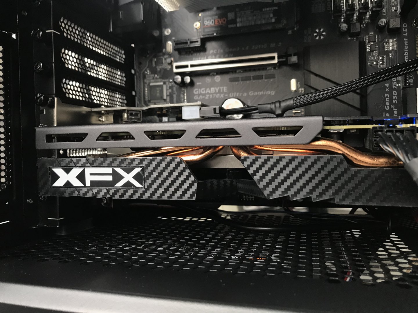

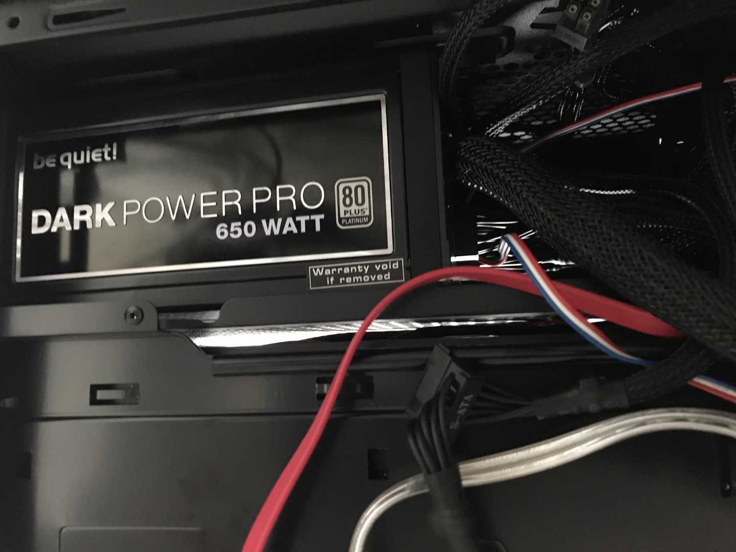

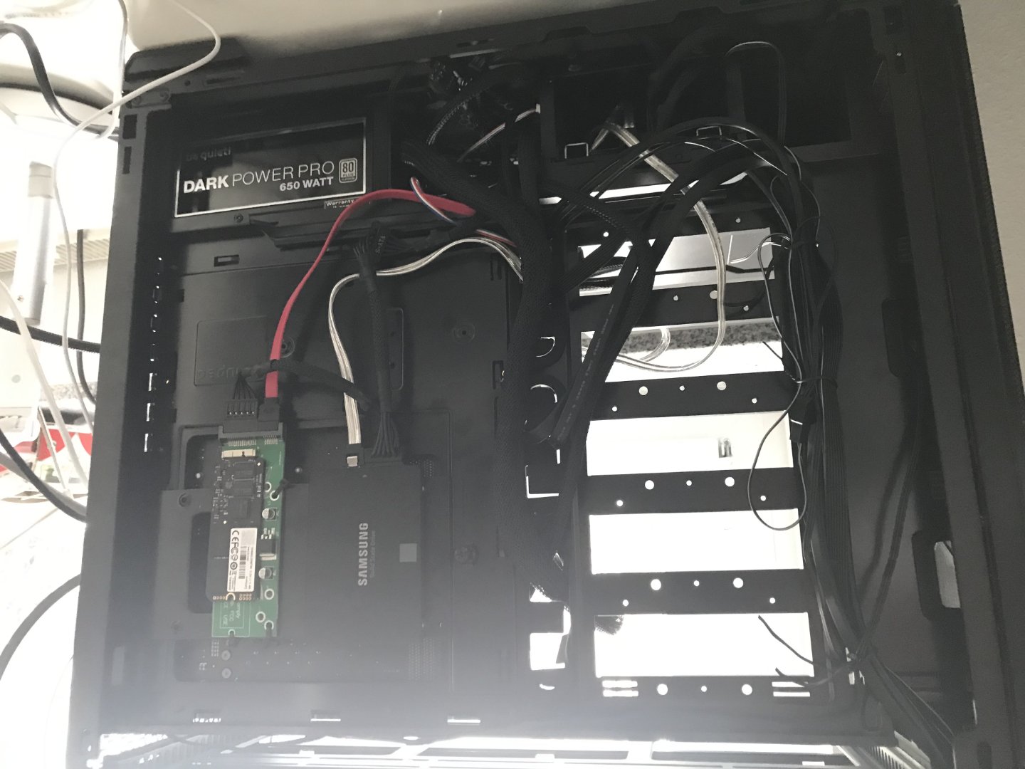

Nun die versprochenen Bilder:
Hier noch das Bild vom Clover Bootscreen:
Dies ist der oben erwähnte Eintrag, der total nervte, da ja die Installation abgeschlossen war und Clover nicht willens ist in eine andere Partition zu booten, wenn noch irgendwo eine macOS Install auftaucht.
Ich habe die Lösung dieses Problems gefunden:
Da ich keinen Clean Install gemacht habe, sondern eine Migration, wurde bei der Gelegenheit ein überbleibsel von Capitan kopiert, nämlich der Ordner IABootFiles, Den habe ich gelöscht und Clover bootet nun automatisch:-)
Sorry, ich sehe gerade, dass ich Salat mit den Bildern gemacht habe ![]()

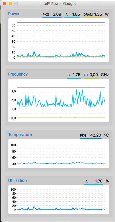

Die Tests habe ich schon im Januar 2018 gemacht, aber dann vergessen einzustellen.
Falls es noch jemand interessiert zwei Bilder vom Intel Power Gadget.
Einmal nur mail, office word und excel offen und mit Safari surfen und 4 HD Filme gleichzeitig abspielen und ein bißchen surfen ohne Probleme.
