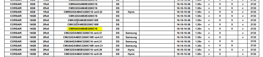

"Native" bezieht sich auf die Grundtaktung des RAMs (2133 MHz oder Mt/s), also ohne Nutzung der XMP-Profil-Funktion im BIOS des jeweiligen Mainboards.
Wenn du aber XMP aktivierst, wird das auf den Wert, für welchen die RAM-Riegel zertifiziert sind, angehoben...
In dem Falle dann auf 3200 MHz oder Mt/s

Dazu würde ich die RAM-Kompatibiltätsliste für dein Board vorschlagen -> https://download.gigabyte.com/…dbf1c0c297c9ef41307071fa8
Bei mir laufen z.B. folgende auf 3200 ohne Schwierigkeiten:
Der Screenshot stammt aus der verlinkten Liste... somit sind diese Module für dein Board auch geeignet.
Liegen aktuell bei ca. 230,- € pro 32GB Set.

Die habe ich auch schon gesehen, meine Frage dazu ist, da ich das nicht so ganz verstehe mit dem Native ganz rechts
auf der Liste.
Heisst das, dass ich zwar z.b. 3200 MHZ am Speicher habe, aber effektiv nur 2133 nutzen kann?
Oder hat das damit nix zu tun?
