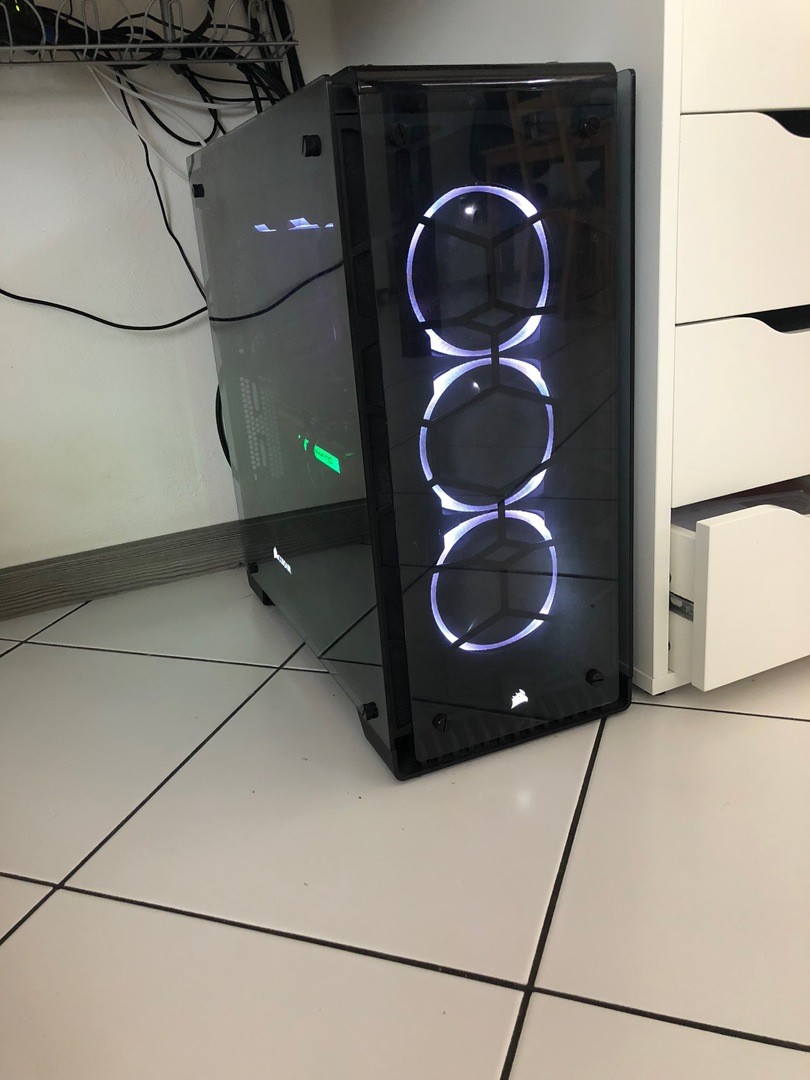

Hey Zusammen,
Ich wollte euch mal meinen traumhaften Gaming PC / iMac Pro Hackintosh vorstellen. Das System funktioniert aus meiner Sicht perfekt. Bilder habe ich euch untern eingestellt.
Verbaute Hardware:
CPU: Intel Core i7 7700k
GPU: Gainward GTX 1080 Ti Phoenix "Golden Sample"
Mainboard: MSI Z270 Tomahawk Arctic
RAM: 16GB G.Skill Trident Z DDR4-3200
Wifi/Bluetooth: BCM943602CS
m.2 SSD: Samsung 960 Evo - 500GB
SSD: Samsung 850 Evo - 500GB
Netzteil: beQuiet Power Zone 600W
Gehäuse und Co.:
Gehäuse: Corsair Crystal 570X
CPU Kühlung: NZXT Kraken X62
RGB Lüfter: 5x NZXT Aer RGB
Lüftersteuerung: NZXT Hue+
Unterstütze Funktionen
Da es sich hier um einen Golden Build handelt, funktionieren alle Funktionen.
Auch Dual Boot mit Windows auf der zweiten SSD ist überhaupt kein Problem!

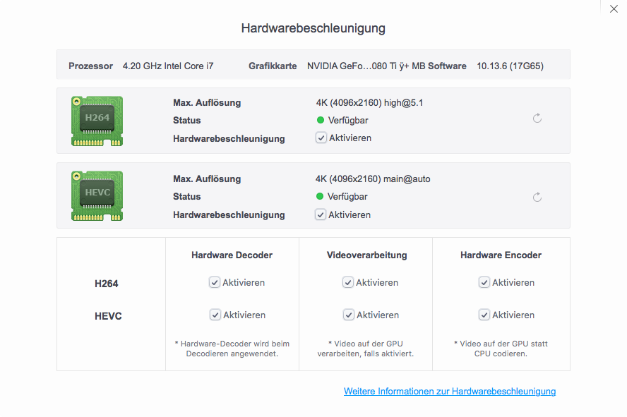

Intel Quick Sync
Da ich meinen Hackintosh ab und an auch für die Bearbeitung von Videos benutze, ist Quick Sync selbstverständlich ein Muss! Die Aktivierung ist zum Glück total simpel.
Hier findet ihr eine Ausführliche Anleitung von mir.
Nun muss nur noch im BIOS die iGPU aktiviert werden und der Video RAM auf 32MB gesetzt werden. Nach dem Neustart sollte Quick Sync, iTunes Movies als auch AirPlay funktionieren.

Da dies nicht mein erster Hackintosh ist, hatte ich keine Probleme mir die nötigen Informationen und Treiber für einen Golden Build innerhalb eines Tages zusammenzusuchen.
Das System läuft super stabil und entspricht meinen Erwartungen.
Zocken auf der zweiten SSD mit Windows ist sowieso für diese Hardware alles andere ein Problem.
Fehlt nur noch ein größerer Schreibtisch für bessere Kabelmanagement!
