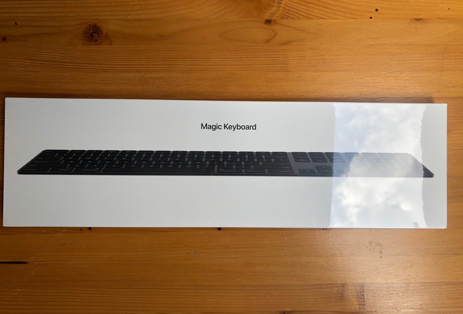

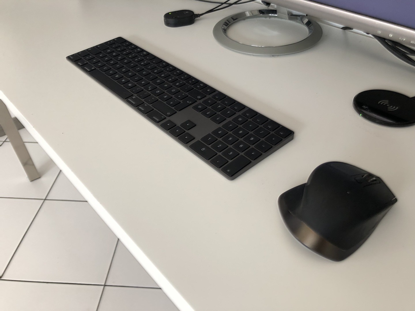

Ich habe mir dank des Masterpass Angebotes bei NBB das Apple Magic Keyboard in Space Gray für 100€ gegönnt. Mein Schreibtisch sieht nun danke der Kabellosen Tastatur und Maus (MX Master) um einiges aufgeräumter aus!
Die Synchronisation zwischen macOS und Windows funktioniert im übrigen wunderbar, auch ohne Registry Einträge und Co! Kann ich also nur empfehlen.
