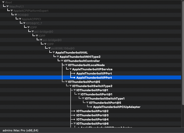

    Hab mal wieder ein 4 Jahren alten Hack zur Wartung. Von High Sierra auf Catalina. Asus X99-A II mit TB EX2 Karte. Hab hier mal deine SSDT-TBOLT.aml ausprobiert und den Pfad angepasst, da in IOReg mir dieser Pfad angezeigt wird:
    Leider passiert nix. Soll ich mal erstmal Windows auf ne Platte packen und schauen, dass dort die externe TB2 SSD angezeigt wird? Soll im Endeffekt Apollo TB2 Audio Interface dran. zZ gehts über FW800.
    Anbei auch meine EFI und IOReg. Danke schonmal fürs drauf schauen!
    Die Platte wurde nicht als externe angezeigt und ich habs nicht bemerkt... ;( Also beim Booten angesteckte TB2 SSD kommt an, aber Hotplug nicht. Hab sowohl die SSDT-TBOLT.aml wie auch die SSDT-TBOLT3.aml angepasst ausprobiert.
    Könnte natürlich sagen: Kauf dir mal die Gigabyte Karte, aber dann braucht man ja noch den TB3 -> TB2 Adapter..
    Wird gelistet, aber Treiber von dem TB Gerät werden nicht geladen..
    Hab mal mit nem SSD Gehäuse probiert und damit gehts?! Der TB2 Netzwerkadapter geht unter WIn aber nicht mehr unter BigSur?

    WEG deaktivieren, bringt bei der 6900 xt unter iMacPro und MacPro7,1 das ohne pikera flag der Bildschirm kommt, sonst bleibt der schwarz

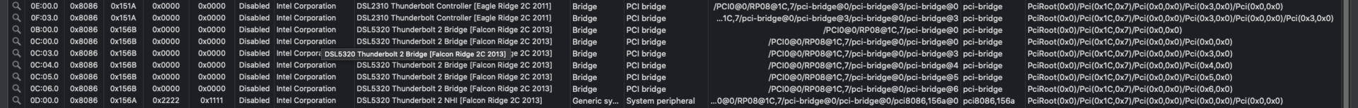

    Die TB Karte ist eine GC Titan Ridge von gigabyte, die alpine ridge war von dem anderen Rechner.
    BIOS -> 3403 MSR deaktiviert.
    IOREG poste ich gleich mit iMacPro1,1 SMBIOS, mit MacPro7,1 kommt der freeze.
    Sleep geht bei beiden SMBIOSn nicht.
    Firmware bei der Titan Ridge Karte ist NVM 23

    Die Platte im IOReg wird halt komisch angezeigt, aber is ne GUID formatierte SSD mit Win System und AFPS Backup vom OSX
    Musste WEG deaktivieren.. und auf MacPro7,1 gestellt.. KP trotzdem nach ner Zeit wegen TB Karte
    Soll ich mal die GC Titan Ridge mal flashen oder gehts auch ohne? Hab gerade abgesendet und dann Freeze.
    Hab wieder auf iMacPro1,1 zurückgestellt, damit läuft er noch.. aber Sleep geht nicht. BIldschirm aus, aber Rechner noch an. Bei Mausklick, Monitor wieder da.

    tb karte ist die asus tb ex 3.

    die wlan karte wird auch nicht unter windows erkannt.. denke dass seit dem bios update die nicht mehr akzeptiert wird.. blacklist? ist ja dort, wo die usb ports auch sind und man kommt da nur dran, wenn man das mainboard rausholt. hab jetzt ne fevi wlan karte drin.. passt auch. tb wird auch erkannt, also top!
