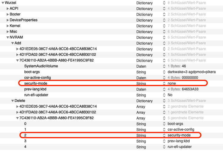

Woher bekomme ich die SSDTs oder muss ich mir die selber "bauen bzw. erstellen"???? Die SSDTs für den Dell hatte ich Kroko überlassen bekommen. *G*
Meine Config.plist habe ich um deine beiden "Security" Einträge entsprechend erweitert. Wo kann man sehen, ob sich etwas geändert hat? Habe immer noch "No Hardware Connected"

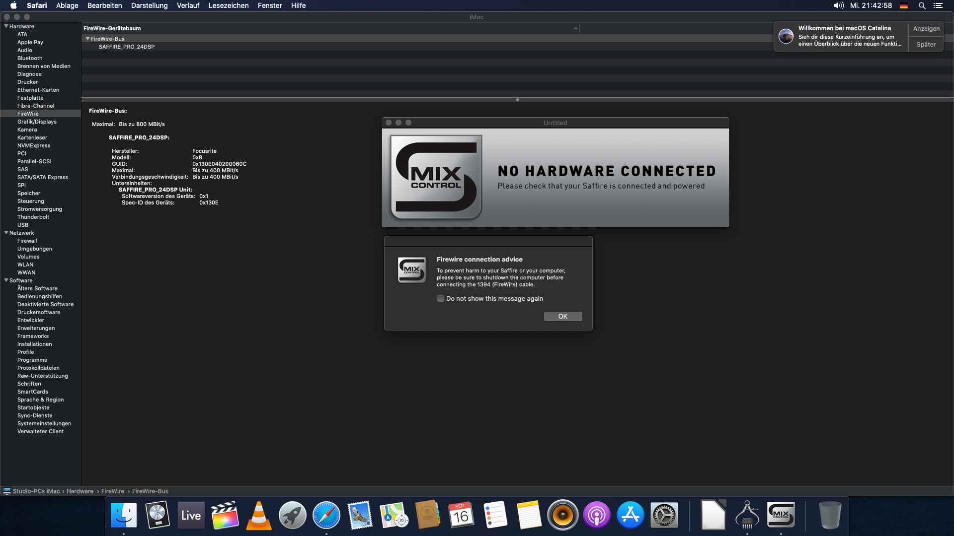

Ich bin jetzt ratlos, was NICHT funktioniert. Dass die FW-Karte nicht angezeigt wird, ist auch zu erwarten. Aber bei mir (am MBP, ohne FW-Anschlüsse) sieht das so aus:
Da auch dein Audio-Interface angezeigt wird, funktioniert die FW-Karte und das FW-Kabel. Sonst könnte die SAFFIRE PRO 24 DSP ja auf dem Firewire-Bus nicht erkannt werden. Es scheint eher ein Problem mit der Saffire Mix Control Software unter Catalina oder mit der Stromversorgung vorzuliegen, aber ich kann nur feststellen, dass das Gerät generell auf dem FW-Bus angezeigt wird und die FW-Karte erkannt und eingebunden wird.

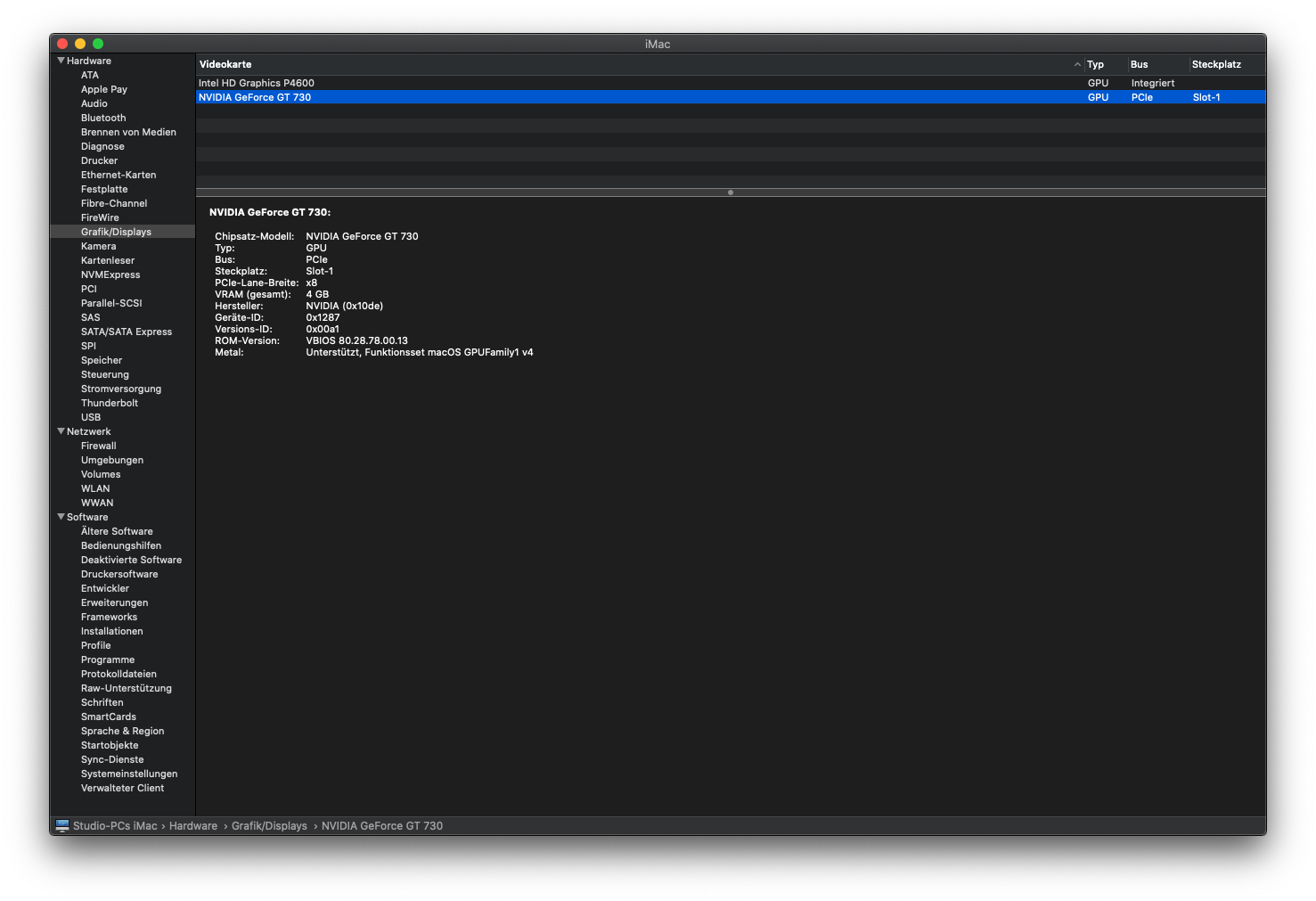

Ähnlich die GT730.Es werden sowohl die iGPU als auch die GT730 erkannt. Dein Hauptbildschirm wird aber offenbar von der iGPU angesteuert. Das kann bereits im BIOS festgelegt sein (Primäre Grafik oder so, evtl kannst du da auch die iGPU deaktivieren) - musst du mal schauen. Ansonsten kannst du meine ursprüngliche EFI mit dem iMacPro1,1 SMBIOS versuchen, da ist dann die iGPU zu deaktivieren bzw sie beim iMac15,1 SMBIOS als headless konfigurieren (siehe Dortania-Guide, Haswell > GPU).
Scheint also hardwaremäßig alles zu funktionieren, die optimale Konfiguration musst du jetzt für dich herausfinden und bei FW liegt es vielleicht an der Software-Unterstützung für das Audio-Interface oder dem EOL des Interfaces (wird die neueste Catalina-Version noch unterstützt? Musst du was bei der Installation berücksichtigen?). Da kann ich leider nicht wirklich weiterhelfen, aber an fehlenden KEXTen liegt es eher nicht.
Durch deinen Hinweis mit dem Systembericht habe ich gestern noch einen Eintrag mit blockiertem Saffire-Treiber entdeckt. Habe es im nachfolgendem Text einwenig erläutert.
Ich habe hier im Forum schon öfters kompetente Hilfe/Kommentare bei Audio-Workstations-Hackis von dir gelesen. Mit der Hilfe von Krokol habe ich seit letzem Wochenende ENDLICH meinen ersten Hackintosh mit Catalina im Dell T20 zum laufen gebracht.
Soweit läuft alles, meine Firewire-Karte wird wohl scheinbar erkannt. ABER mein FW-Audio-Interface (Focusrite Saffire Pro 24 DSP) funktioniert nicht (siehe Screnshot in einem der letzten Posts).
Unter Systemberichte habe ich gestern abend zufällig noch irgendwo einen Eintag gelesen, das die Saffire Treiber vom System blockiert wurde!?
Oder liegt es an doch meiner FW-Karte bzw. falschem Kext? "Wir" sind leider ratlos.

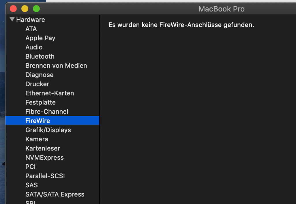

Aus meiner Sicht sieht das eigentlich gut aus. Wird FireWire unter Apple-Menü > Über diesen Mac > Systembericht > Hardware > FireWire angezeigt? FireWire sollte mW eigentlich nativ unterstützt werden, aber ich bin da kein Spezialist und weiß auch nicht, welche Karte du genau hast.
Was du testen kannst wenn FireWire im Systembericht nicht auftaucht: Hast du die Karte vollständig angeschlossen? Manche haben wohl einen zusätzlichen Header für die Stromversorgung per FW. Auch habe ich was von Mac vs Win Modus gelesen ... irgendwelche Switches/Jumper auf der Karte? BIOS Einstellungen für PCIe überprüfen.

Mein Audioface wird angezeigt, eine Firewire-Karte nicht. Aber die GUI des Audio Interfaces zeigt "No Hardware connected" an. Ich habe hier mal ein Screenshot gemacht:
Und wenn wir schon dabei sind, hier wird meine GT730 zumindest mal erkannt:

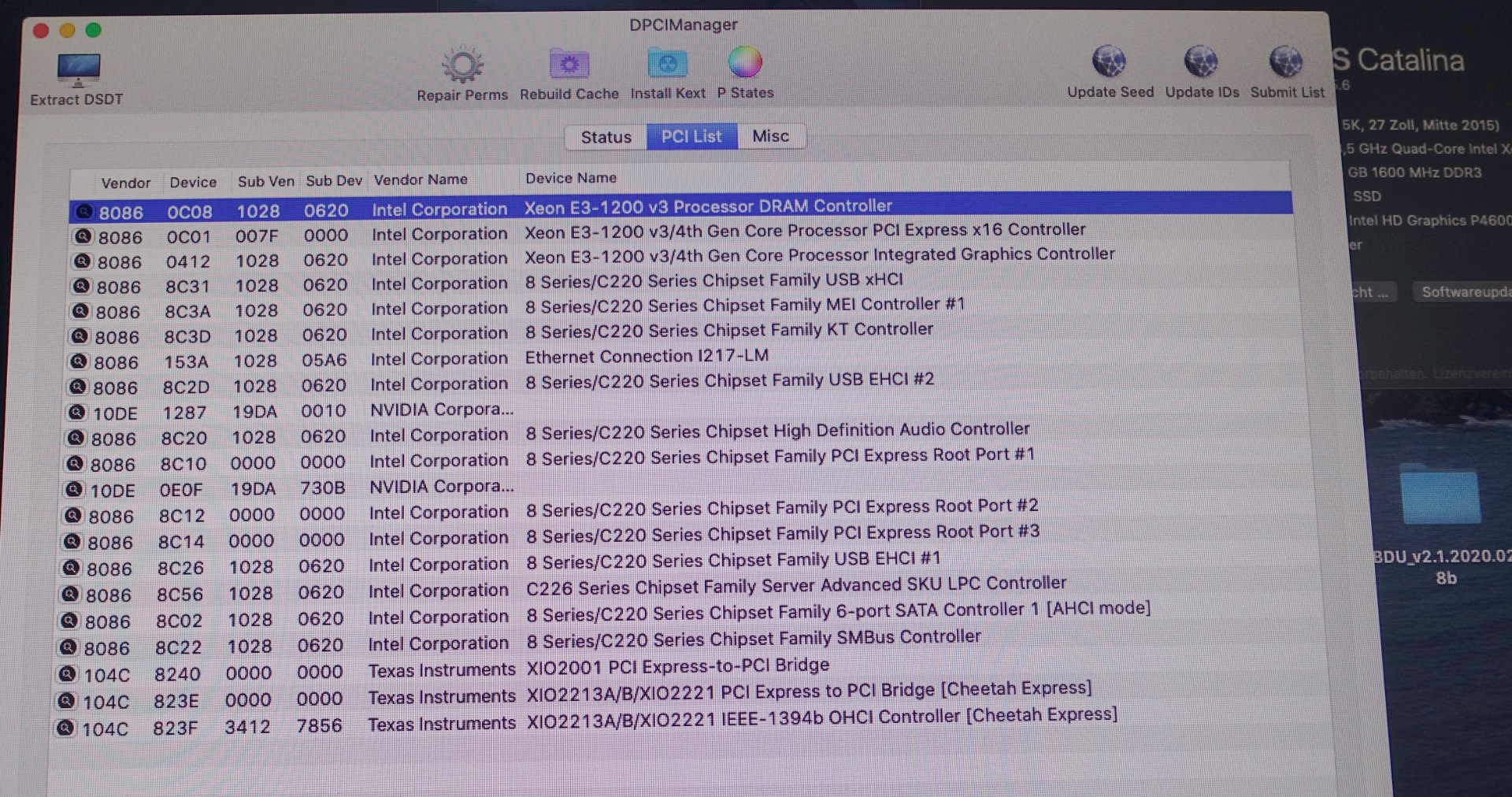

Das für mich wichtigste läuft leider noch nicht. Meine Firewire-Karte mit TI-Chipsatz, über die ich mein Focusrite Saffire PRO 24 Firewire Audio Interface betreiben/nutzen möchte. Den Treiber dafür habe ich bereits installiert.
Mit einem dem DPCI Manager Tool bekomme ich das hier angezeigt:
Wie und wo finde ich die korrekten Treiber/Kexte, die das ganze in Funktion setzen?? Das Umstecken in einen anderen PCIe-Slot brachte keine Lösung.
