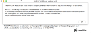

    Ja, das habe ich mehrmals gemacht und seit dem Post 20 erwähnt. Jedes Mal nach dem Starten ist der Default aktiv. Bei der Installation kam noch diese Info, ich denke ich erfülle das? Das kam auch unter Sierra und dort hatte es sofort nachdem Reboot funktioniert.
    EDIT: Ich habe meinen Fehler gefunden! :D Die DSDT.aml sowie EmuVariableUefi-64.efi hatten am Ende ein ".org" was mir erst jetzt auf dem zweiten Blick aufgefallen ist, habe beides unbenannt und neugestartet. Jetzt funktioniert der Webtreiber sowie der Ton.

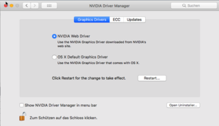

    Ah okay, danke. Die EmuVariableUefi-64.efi habe ich aber bereits in EFI/Clover/drivers64UEFI gepackt. Mehrmals einen Neustart gemacht, hat aber nichts geholfen, unter Sierra ging es sofort nachdem ich es im Nvidia Driver Manager eingestellt habe und neugestartet habe. Woran könnte es sonst noch liegen?
    Du meinst ich kann direkt, die EFI also den Namen der links bei Geräte im Finder angezeigt wird umbenennen und es funktioniert dann immer noch einwandfrei?

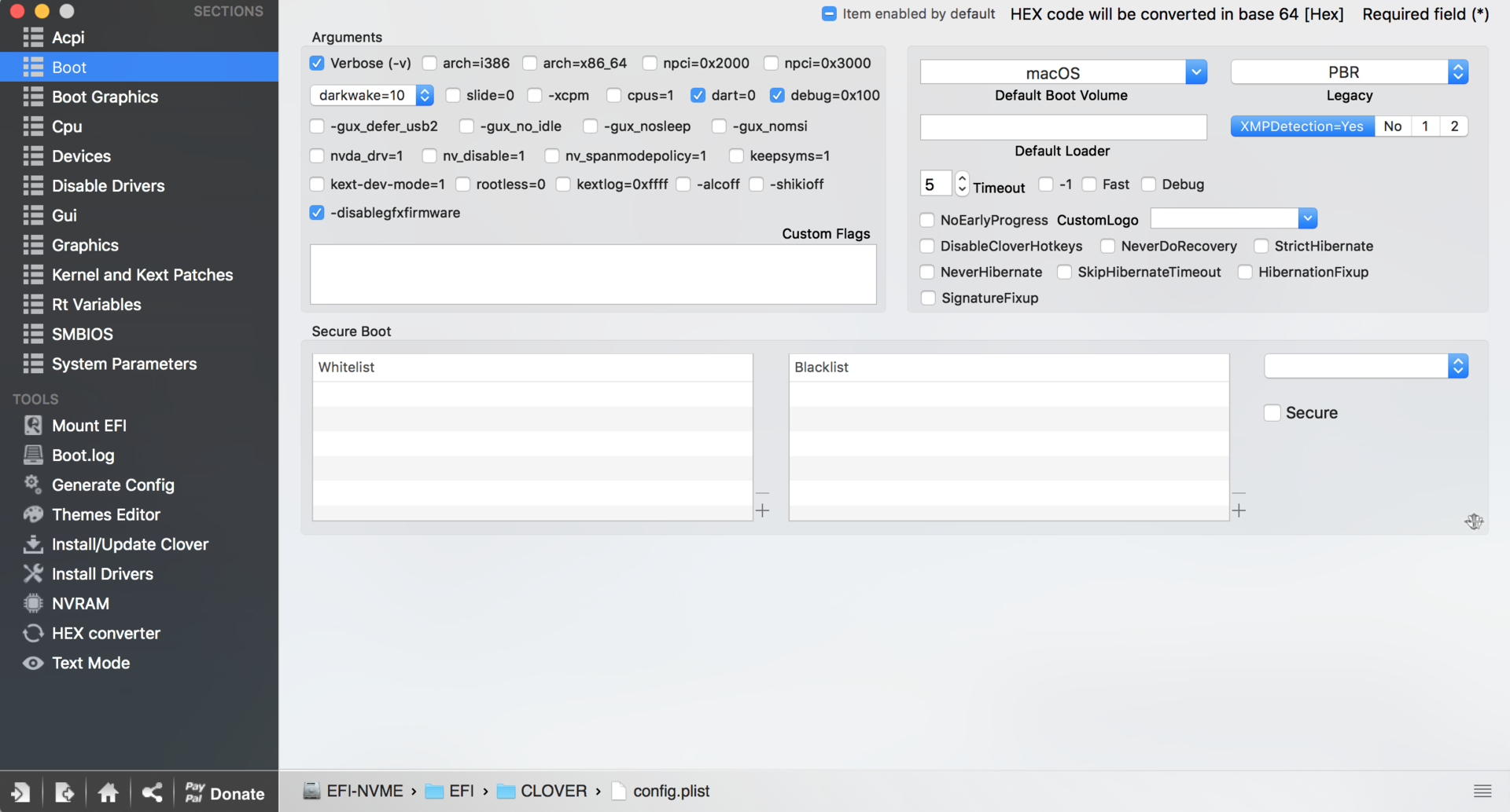

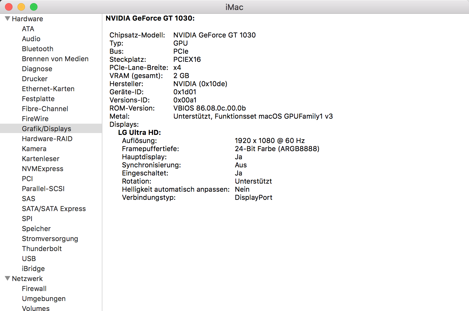

    Das starten vom System ohne USB Stick funktioniert, das obere was die EFI vom System. Habe den EFI Ordner vom USB Stick sowie die DSDT und EmuVariableUefi-64.efi auch wieder hinein kopiert. Den NVIDIA Webtreiber für meinen Build auch installiert, aber wenn ich den WebDriver auswähle und Neustarte übernimmt er es nicht und nimmt immer noch den OS X Default Graphics Driver.
    In der Config.plist mit CC bei System Parameters war bereits der NvidiaWeb mit einem blauen Häckchen markiert.
    Was kann ich noch ausprobieren? Vielleicht bei Graphics Inject Nvidia? Bei Sierra hatte es in den Systemeinstellungen einfach funktioniert. Ton scheint auch nicht zu funktionieren.
