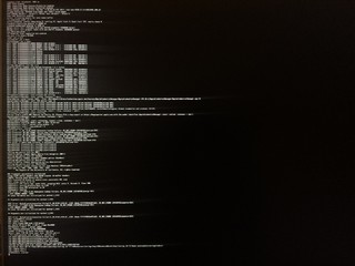

    Okay, ich habe auf die Clover_v2.4k_r4369 aktualisiert. Im BIOS den CSM Support deaktiviert. Mehrmals neugestartet, verlief einwandfrei. Falls es etwas neues gibt, werde ich diesen Beitrag aktualisieren.
    EDIT: Schon das zweite Mal, hier das Zweite. Es kommt aber nun viel seltener als zuvor. Mehrere Tage keine Probleme mit Starten sowie Neustarten aber heute kam dieser Fehler.

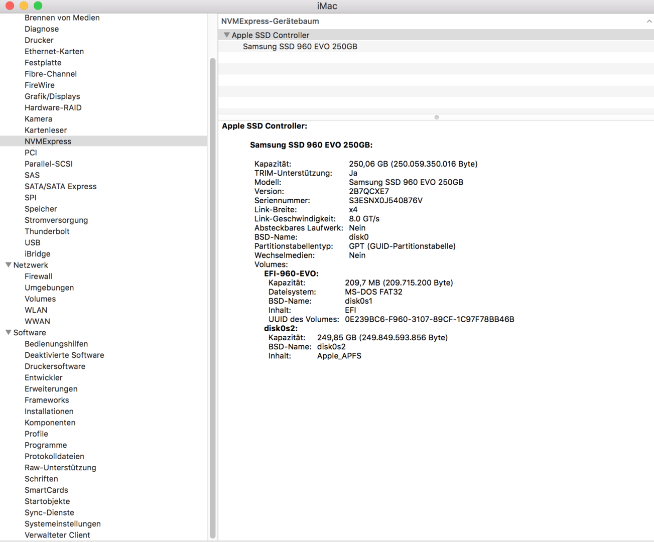

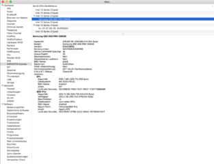

    Okay, in CC beim Patch das Häkchen bei Disable entfernt und den Sudo Befehl ausgeführt. Anschließend automatisch neugestartet, mir wird immer noch im Systembericht das hier angezeigt:
    TRIM-Unterstützung: Ja :D

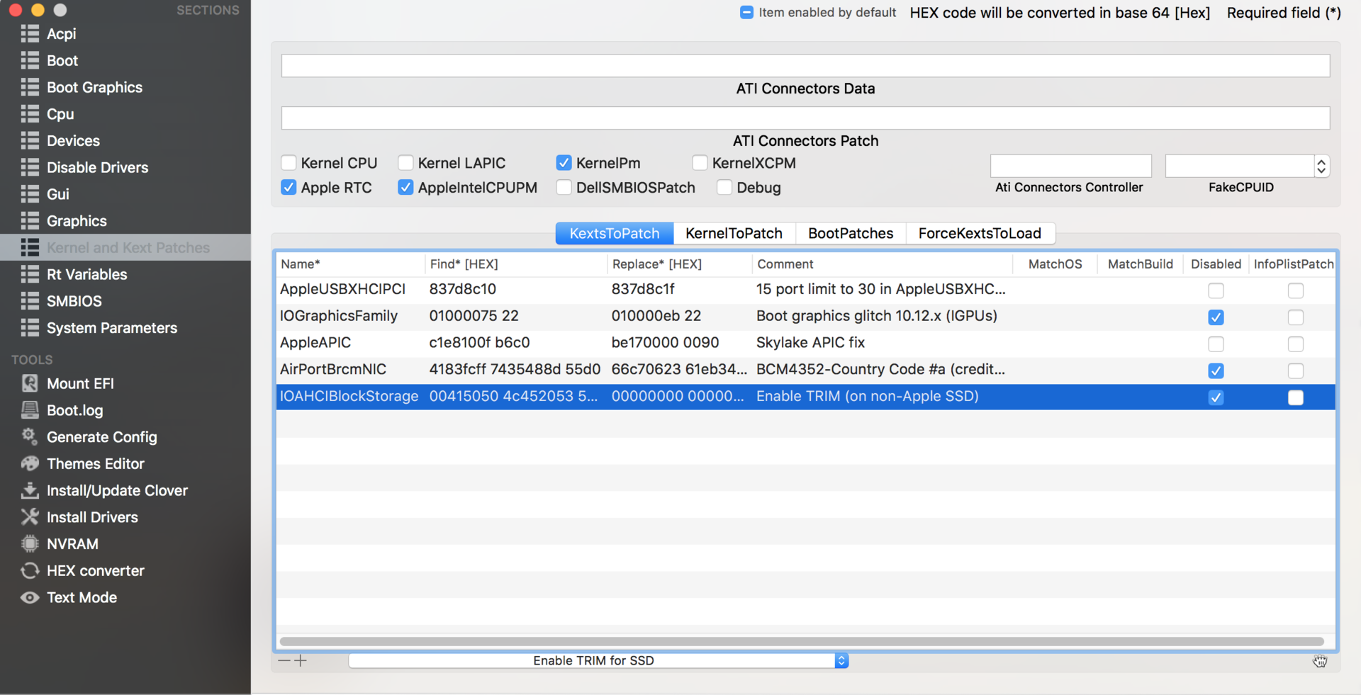

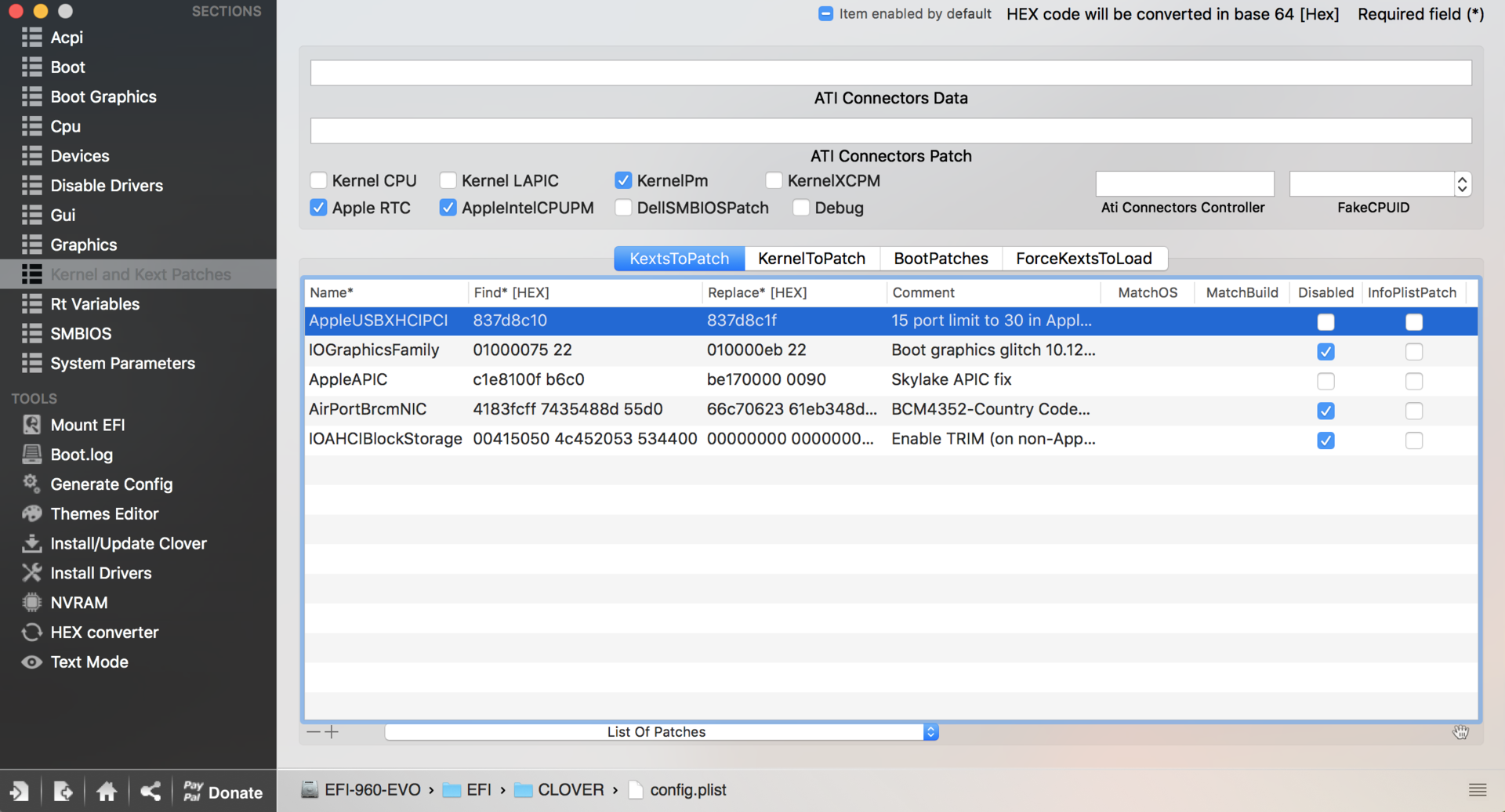

    Mit CC in config.plist bei In Kernel und Kext Patches habe ich "Enable TRIM for SSD erstmal hinzugefügt. Anschließend bei "Name" von "com.apple.iokit.IOAHCIBlockStorage" zu "IOAHCIBlockStorage" unbenannt und bei "Comment" von "Enable TRIM for SSD" zu "Enable TRIM (on non-Apple SSD)" unbenannt.

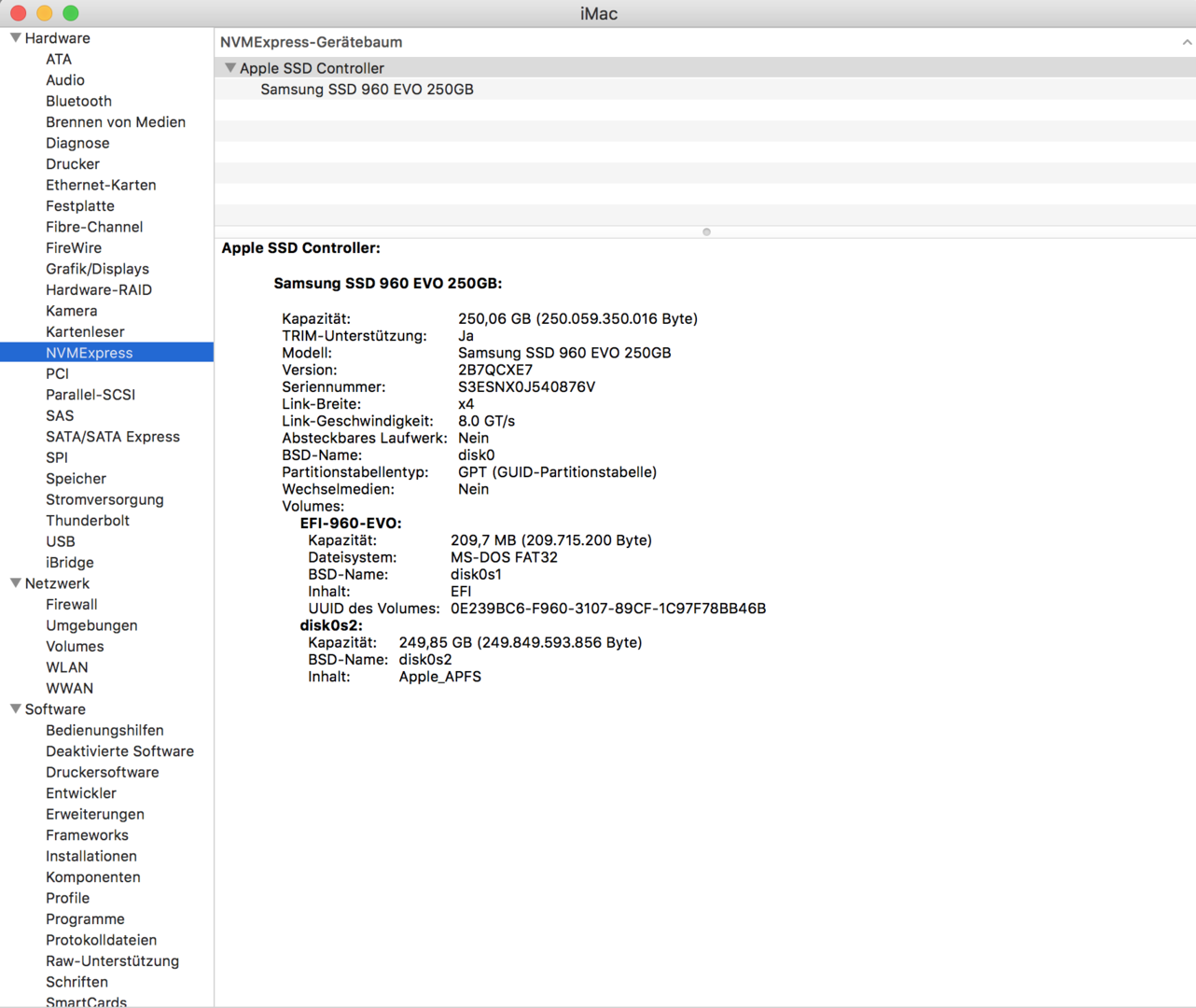

    Anschließend neugestartet, im Systembericht steht aber immer noch unter NVMExpress: "TRIM-Unterstützung: Ja"
    Woran könnte das liegen?
    @aalbani steht bei dir unter Systembericht bei TRIM-Unterstützung ein "Nein"?
    Den Terminal Befehl habe ich ausgeführt, zweimal bestätigt und es wurde automatisch neugestartet. Im Systeminformationen unter TRIM-Unterstützung wird mir immer noch "Ja" angezeigt. Sollte es sich nicht ändern? Kann ich den Status anders noch überprüfen?
    EDIT: Aber im Terminal stand noch das am Ende: Operation succeeded. Your system will reboot momentarily, please wait...

    Durch verändern der BIOS Einstellungen kamen die neuen Optionen wie du einst gesagt hast, hatte nun mein BIOS komplett nach deinen angepasst. Dennoch kam ein Fehler, siehe dafür das Bild. Im BIOS habe ich den CSM Support wieder aktiviert, Storage Boot Option Control und Other PCI devices auf "Do not launch" umgestellt. Bisher funktioniert das Booten direkt, durch den Clover Menü. Falls wieder ein Fehler kommt, werde ich es hier aktualisieren.

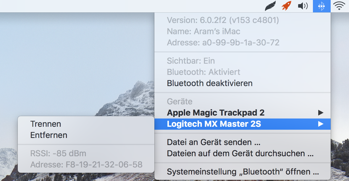

    Danke dir für deine persönliche Erfahrung. Ich habe den BT RSSI mir angesehen, welche mit -69 und -85 schon ziemlich hoch sind. Mit dem Lightning Kabel am Trackpad habe ich keine Probleme.
    Für die Logitech Maus, könnte ich einen USB Verlängerungskabel oder einen USB HUB auf dem Schreibtisch stellen für den Unifying Dongle. Aber welchen Verlängerungskabel kann ich für das Bleutooth verwenden?

    In der Regel funktionieren beide, es passiert ab und zu. Schwierig zu sagen, woran es liegen könnte. Ich erinnere mich nicht so gut, eventuell war das Trackpad auch mit Kabel sprunghaft beim Mauszeiger. Mein Rechner steht rechts nahe dem Schreibtisch auf dem Boden mit einer Entfernung von etwa 40-60cm. Die Maus ist nahe dem Unifying Dongle, ich dachte dann spare ich mir BT Verbindung da dieser Dongle dabei ist. Der Unifying Dongle ist nahe der Maus, vorne oben an dem Rechner ganz links eingesetzt und etwa 30-40cm entfernt (Schätzungen). Die Maus funktioniert ohne den U. D. nicht habe ich herausgefunden, auch wenn das Kabel angeschlossen ist. Sehr seltsam, anscheinend nur ein Ladekabel von Logitech...
    Allgemein ist es eher ein dickes Kabel, weshalb ich lieber kabellos benutzen würde. Einen USB HUB habe ich nicht, um den Dongle auf dem Stick zu platzieren, USB Verlängerungskabel glaube ich auch nicht. Wäre eine Sichtlinie zur Maus definitiv besser? Die Abstände finde ich jetzt nicht groß oder irre ich mich?
