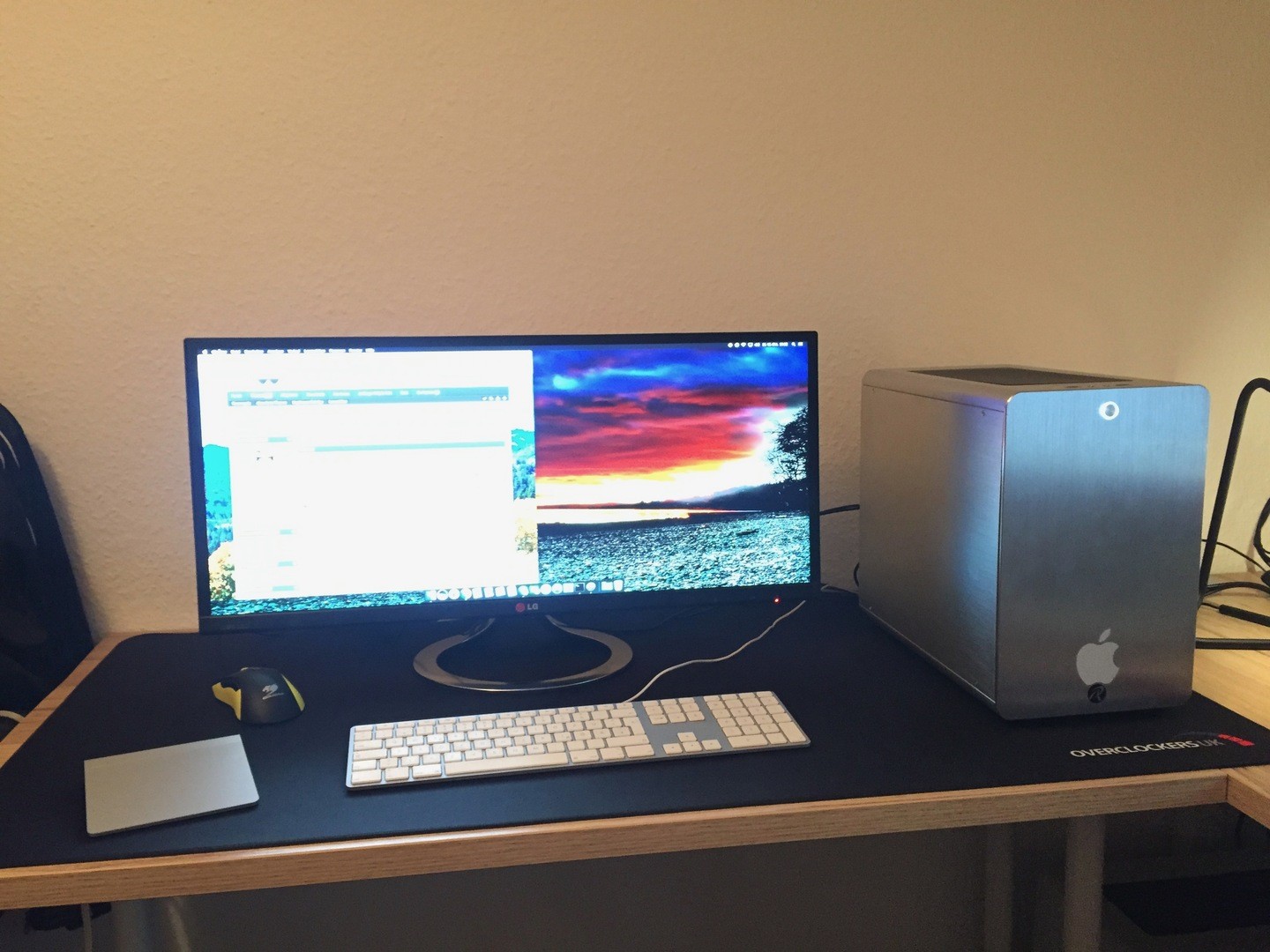

    Hi Leute...
    wollte euch mal meinen aktuellen Hackintosh vorstellen.
    Meine verbaute Hardware:
    Gigabyte Z97M-D3H
    Intel Core i5-4570
    AMD Radeon R9 280
    8GB Crucial Ballistix Sport 1600MHz
    Broadcom BCM43xx PCIe Karte
    Verbaut habe ich das alles in dem super passenden Raijintek Styx Silber Gehäuse.
    Wer Fragen dazu hat, soll sie bitte gern stellen :andiearbeit:
