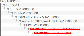

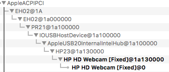

moin, danke für eure Hilfe. Auf dem Laptop läuft inzwischen High Sierra (Vanilla), Sleep, BT, WLAN, Webcam usw.
also die USB Ports funktionieren alle. Hängen aber nicht unter XHC sondern bei AppleUSBXHCI.
Die Problem Cam hängt hier: 2. Bild
Nach dem Sleep: 3. Bild
Ich muss das Thema Webcam doch noch einmal aufgreifen. Die Cam funktioniert, erst nach dem Sleep verweigert sie ihren Dienst. Die Kamera ist dann auch nicht mehr unter „USB“ sichtbar.

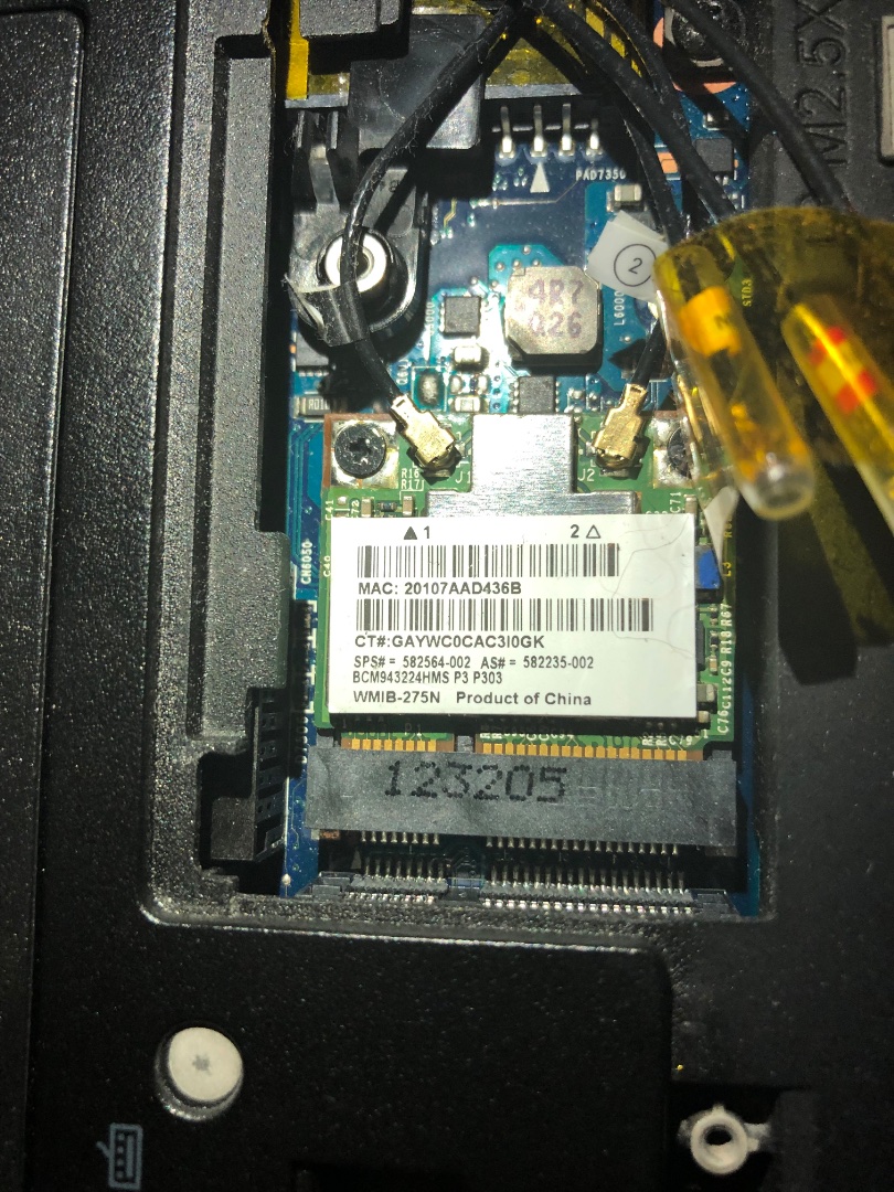

So die WLAN Karte ist drin und läuft.
