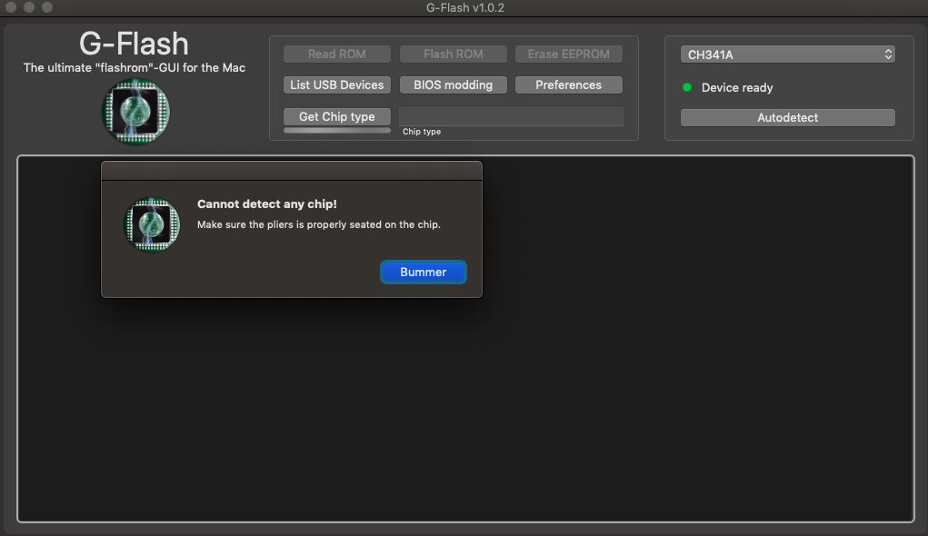

Also unter Liste USB steht er nicht drin? Mach mal bitte nen Screenshot. Hört sich dann in der Tat nach nem defekten Gerät an.
Sehr komisch, gerade kam ein Update auf 1.02, jetzt wird er erkannt.
edit: nur der chip wird nicht erkannt... -
Hö? Ist doch ein CH341 oder? Mach mal in G-Flash bitte "Liste USB Geräte".
das habe ich, und alle usb ports an meinem Mac Pro 5,1 ausprobiert. findet ihn nicht
Nimm mein Debian Image oder jetzt das neue G-Flash Tool und arbeite damit. Das Windowszeugs kannst vergessen. Hab damit auch schon Stunden für nichts verbraten. Eigtl. könnte ich diese Toolsammlung mal rausnehmen weil so ganz empfehlenswert ist sie nicht
Das G-Flash Tool findet den Programmer nicht... so langsam glaube ich hab ein defekten programmer. Probiere es mal mit Debian.

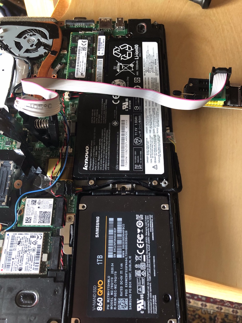

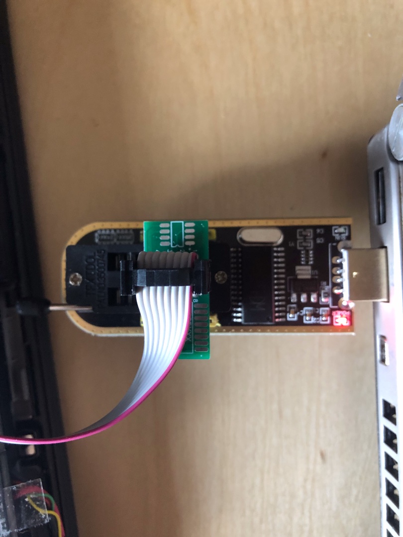

Hi, ich benötige mal eure Expertise:
Ich versuche seit einer Weile mein X240 Bios zu dumpen, aber irgendwas scheint nicht richtig zu funktionieren. Auf dem Bord verbaut ist ein WINDBOND 25Q128FVSQ.
Auszulesen versuche ich den Mit einem CH341A + Ch341a Programmer v.1.29 aus Sasha_77's collection
Dabei gibt es einige Merkwürdigkeiten auf die ich mir keinen Reim machen kann:
1. Der Chip wird gefunden, aber als "Unknown". In der liste finde ich kein 25Q128FVSQ zum auswählen.
2. Klicke ich nochmal auf "Detect" spuckt die Software eine andere Unique-Id aus.
3. Ich habe den Treiber schon mehrfach neu installiert (Windows) bekomme bei v.1.29 ne Fehlermeldung beim Öffnen der Software, bei den anderen Versionen nicht.
anbei noch ein Bild meines Setups. -
