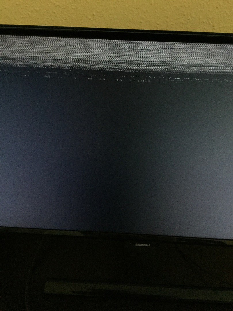

Das Bild bezieht sich auf OSX: Es sieht so aus, wenn ich mit der iGPU als primär boote und die eGPU am Motherboard angeschlossen ist, während sogar Clover mit einem Black Screen startet. Windows funktioniert, sofern die Intel deaktiviert bleibt.
Ohne die eGPU funktioniert die iGPU 100% einwandfrei – sowohl unter OSX/Clover als auch unter Windows.

@al6042 Wieso bekomme ich folgenden Grafik-Fehler, wenn die iGPU aktiviert und als primär im Bios eingestellt ist? Clover bootet hier sogar im Black-Screen..
Pascal wird noch nicht unterstützt und es gelingt mir nicht, die iGPU funktionieren zu lassen. Mit einer ASUS MoBo müsste es allerdings gehen (meine ist eine Gigabyte), denn die ASUS hat eine Multi-Monitor GPU Option, durch die beide GPU funktionieren können – einige Users berichten davon. Hast du eine eGPU? Kannst du versuchen, mit der iGPU und dieser Option aktiv OSX zu booten und dann berichten?
