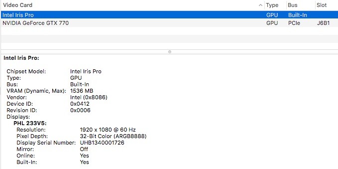

    Mit meinem Konstrukt der GTX770 und der internen HD4600 habe ich auch kein Problem.
    Beides wird nativ unterstützt, wenn man die Injects jeweils berücksichtigt.
