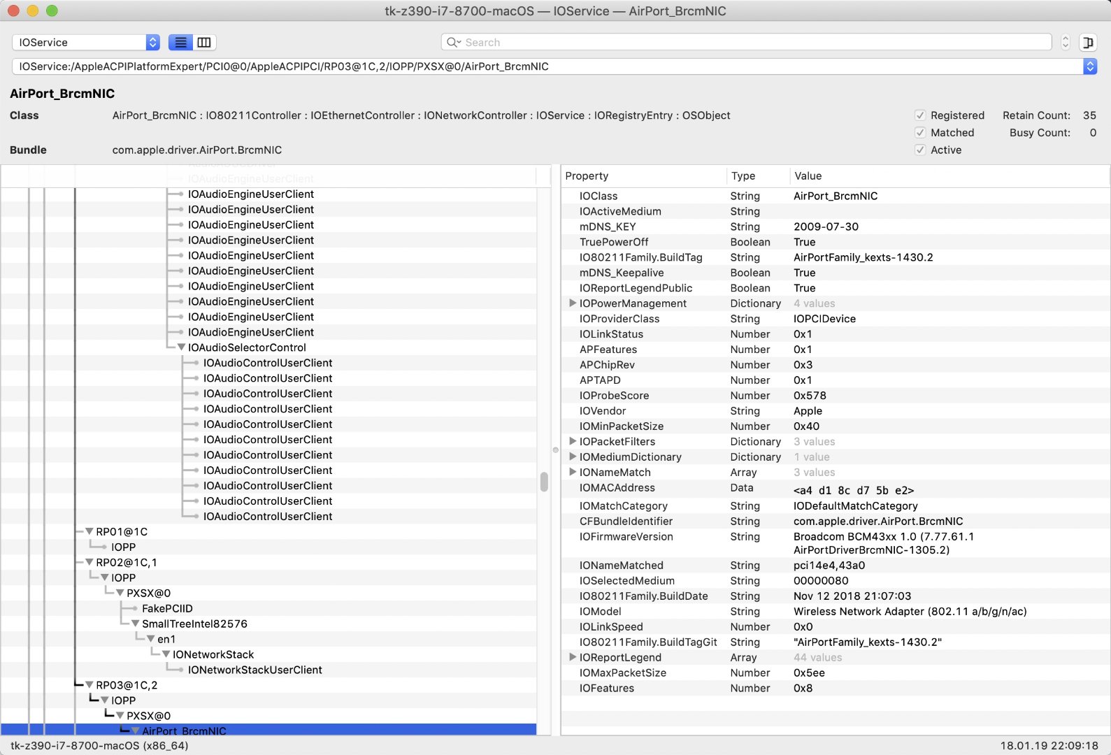

    Vor kurzem habe ich eine BCM4360 über Ebay erworben. Die Karte hat unter High Sierra funktioniert, aber ab Mojave lässt sich nur noch Bluetooth verwenden. Die Karte wird auch als Wireless Network Adapter (802.11 a/b/g/n/ac) in DPCI-Manager erkannt, aber ich kann Wi-Fi in den SystemPreferences nicht aktivieren.
    Hier meine verwendeten Kexts.
    1. $ sw_vers
    2. ProductName:       Mac OS X
    3. ProductVersion:     10.14.2
    4. BuildVersion:      18C54
    1. $ dspci | grep 14e4:43a0
    2. 07:00.0 Network controller [0280]: Broadcom Corporation BCM4360 802.11ac Wireless Network Adapter [14e4:43a0] (rev 03) (subsys 106b:0117)
    Vielleicht hat jemand eine Idee woran es liegen könnte.
