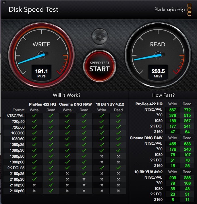

Nachdem ich nun auch eine NVMExpress Samsung SSD 960 EVO 500GB eingebaut habe kann ich diese noch nicht als 1. Bootdevice auswählen.
BIOS Version ist nun:
Z170A GAMING M7 (MS-7976) V1.H BIOS Release
-------------------------------------------------1. This is AMI BIOS release
2. This BIOS fixes the following problem of the previous version:
- Enhanced M.2 Genie function.
- Improved Board Explorer function.
- Improved NVME device compatibility.
- Updated VBIOS and GOP.
- Support multi graphic cards.Es wird die Platte gesehen, aber nicht die UEFI Möglichkeit. Boote ich von der SSD startet das System von der NVMExpress.
Was braucht ihr für Infos um zu helfen? Sehe mal wieder nicht durch
DANKEPS: vorher wurde die Platte scheinbar nur sporadisch im Bios angezeig hat aber über Clover gefunzt!

Nun könnte alles ein wenig schneller laufen, und so langsam verstehe ich den Drang nach m2..
