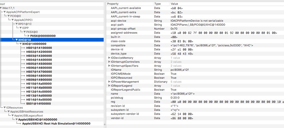

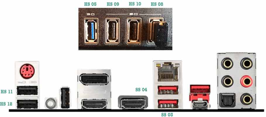

    Sobald ich mal wieder in die Installation komme mache ich das Bild hübsch.
    HS03 == SS03
    HS04 == SS04
    HS05 == SS05
    (eben lade ich mal 10.13.1 komplett, der Start mit dem Combo-Update geht einfach nicht zuverlässig)
    RP01 "leuchtet" auch.
    der fehlende Port ist die HS13 .. hätte ich mir ja denken können :)

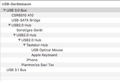

    Es gehen natürlich eben die USB-Port nicht, mußte mit der Tastatur auf HS08 ausweichen. Im Anhang die ioreg ohne exclude. Ich studiere nun mal eure Beiträge!

    USB läuft aber scheinbar nicht stabil. Habe gestern eine alte IDE mal reinhängt und nachträglich angemacht. Ging, konnte runterkopieren... aber kein 2 Versuch möglich.. totale Verwirrung.

    <"pci1462,7976", "pci8086,a12f", "pciclass,0c0330", "XHC">
    Bin ich auf der richtigen Spur?
    // XHC overrides for 100-series boards
    "8086_a12f", Package()
    Liste wieder drin. Front-USB gehen damit überprüft alle, gehe also davon aus das hinten auch funzt.

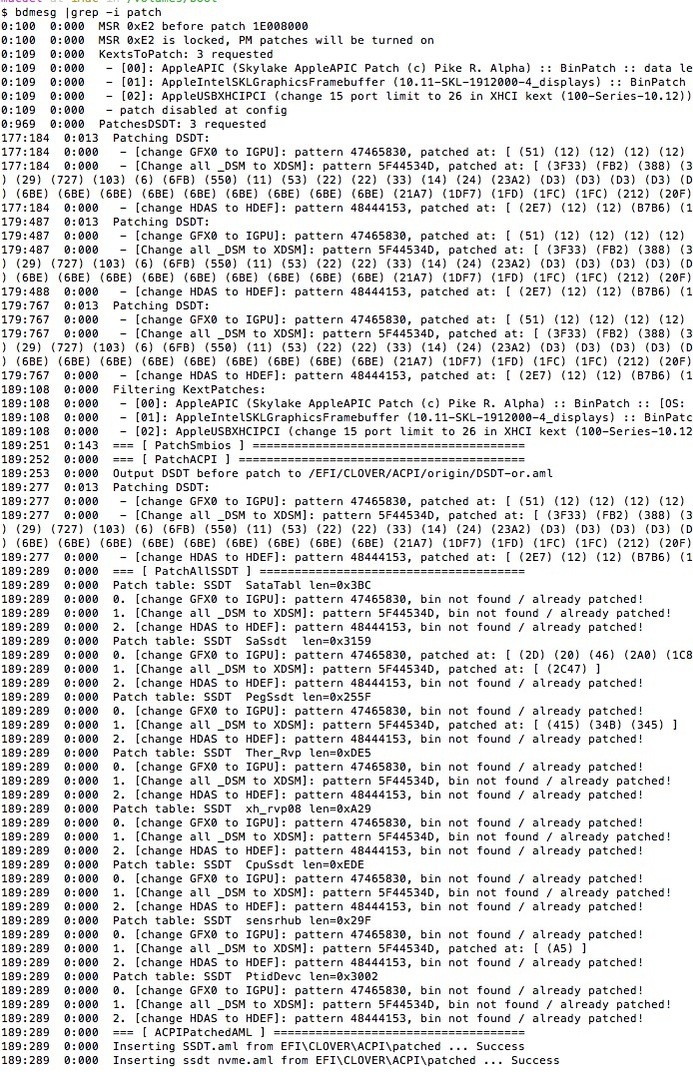

    1. <key>DropTables</key><array> <dict> <key>Signature</key> <string>SSDT</string> <key>TableId</key> <string>xh_rvp10</string> </dict></array>

    1) gelöscht DSDT_dump.dsl - ssdt.dsl
    2) verstehe ich nicht - das bedeutet?
    3) meine ich getn zu haben - wie überprüfe ich das und was geschieht mit den Daten
    4) wie könnte das geschehen
    7) verstehe - realtekALC.kext ist raus
    9) FakeSMC 1372 gelöscht ... Klasse ich bin echt noch zu blind für die Feinheiten
    11) hacken ist weg
    12) InjectIntel ist unnötig, - clover modifiziert
    13) einträge aus den config entfernt... (muß ich mal gegenprüfen, bin unsicher)
