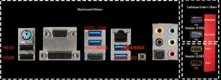

    Hier physische zustand aller Ports;
    Ich hoffe mal das ich das ganze nicht wieder völlig verkehrt verstanden hab.
    Hab alle Board USB 2 Connectoren 0x00, alle USB 3 Connectoren 0x03 gesetzt.
    Alle Front/Header Connectoren sind auf 0xff, Wlan/Bluetooth ist auch auf 0xff
    dans ganze funktioniert auch bis auf's inter/extern Icon geschichte.
    Wenn ich alles korrekt nach anleitung vorgehe werden USB HD's an den HeaderPort's (0xff) als interne erkannt.
    An den anderen Port's ist alles ok.
    Wie wichtig ist das oder eben kann ich die HeaderPort's auch als usb2 oder usb3 setzen?
    getestet hab ich das und es tut auch so funktionieren, eben weiss nicht so recht ob mein sleep/wake daher nicht funktioniert.
    Könntest du bitte mal mein plist angucken ob ich da was falsch mache oder eben ne andere lösung brauche.
    Danke, Gruss Cobanramo

    Das setzen der richtigen Connector-Types ist die Lösung für das externe Icon Problem. Wenn ich mir aber deine SSDT so anschaue, setzt du einige Connectoren falsch...

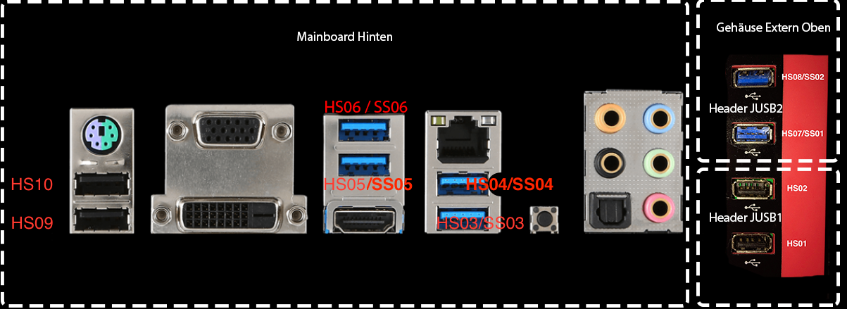

    Also um ehrlich zu sein kapier ich im moment nur noch Bahnhof, was kann man da noch falsch setzen?
    Ich hab mein Bordbuch, ich kenn mein Hardware, hab alle Ports durchgetestet, benannt, sortiert, hab sogar ein Bild erstellt damit ich ja nicht was verwechsle.
    Alle Ports funktionieren so wie sie es sollten, Geräte werden korrekt erkannt (USB2, USB3 usw.), Speed stimmt.
    Habe alle Mainboard (Hinten) Connectoren USB2=0x00, USB3=0x03 alle Front/Header angeschlossene USB2=0xff USB3=0xff Bluetooth Connector auch 0xff
    hier noch das plist vom kext
    Info.plist
    einzig das problem mit intern/extern icons, das auch nur wenn am Front/Header Port angeschlossen wird. an den Hinteren Board ports alles ok.
    wo liegt der haken? versteh nicht.
