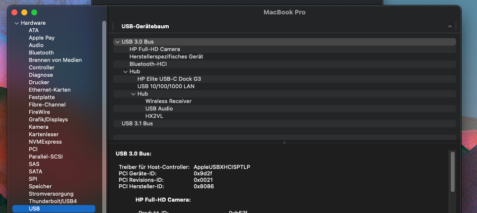

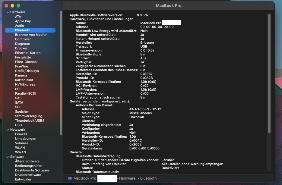

    nach langem hin und her habe ich nun mein EliteBook x360 1030 G3 sauber am laufen.
    Wichtigste zu erst! Bis Big Sur keine Probleme. Monterey das bekannte Bluetooth Problem.
    Ich denke da müsste man nur das SMBios zu einem passenden Gerät ändern.
    Selbst fahre ich das System aktuell auf Big Sur 11.6.1 mit dem Open Core Bootloader v0.7.5.
    Auf einer 1TB großen NVMe mit 700GB für macOS und 300GB für Windows 11 Pro
    Zum Gerät das Gerät hat folgende Ausstattung.
    CPU: Intel Core i5 8350u 4 Kerne 8 Threads
    Grafik: Intel HD 620
    Ram: Verlötet 8GB DDR4 2133 Mhz
    Display: HP Sure View Integrated Privacy Screen 13.3" diagonal FHD IPS eDP + PSR anti-glare LED-backlit touch screen,
    direct bonded with Corning® Gorilla® Glass 4, 700 cd/m2, 100% sRGB (1920 x 1080)
    Batterie: 7300mAh Akku
    Sound: Bang & Olufsen auf Basis des CX8400 Codec
    Wifi/BT: Intel® Dual Band Wireless-AC 8265 802.11a/b/g/n/ac (2x2) Wi-Fi® and Bluetooth®  Verlötet
    Ethernet: Realtek USB 10/100/1000 Lan (wird nur angezeigt wenn Ihr eine Dockingstation angeschlossen habt)
    Anbei findet ihr ein Paar Bilder zum System und die Aktuelle EFI.
    Was geht nicht in macOS:
    Fingerprintreader
    Kamera da es sich um eine Windows Hello Kamera handelt
    Touchscreen (arbeite dran, wird aber wenn nur eine art Maus sein)
    Audio (Aktuell läuft es. Aber nur solange man nicht auf eine andere Ausgabequelle wechselt.
    Dann ist der Sound Tot. Lässt man dauerhaft auf Interne Lautsprecher läuft es Perfekt)
