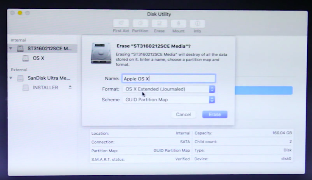

    Dann wählt ihr über das Menü in der oberen Leiste "Dienstprogramme" aus und startet das Festplattendienstprogramm. Die Systemplatte auf welcher das Betriebssystem am Ende laufen soll muss formatiert werden. Wählt also die gewünschte Platte aus, geht auf Formatieren oder Löschen und wählt folgendes aus:
    Systeme ab High Sierra:
    - APFS
    - Scheme: GUID Partition Map
    - Einen selbstgewählten Name
    Systeme unter Sierra:
    - Mac OS Extended (Journaled)
    - GUID-Format
    - Und irgendein Namen der euch gefällt. Bei echten Macs ist z.B. der Name der Festplatte häufig: "Macintosh HD"

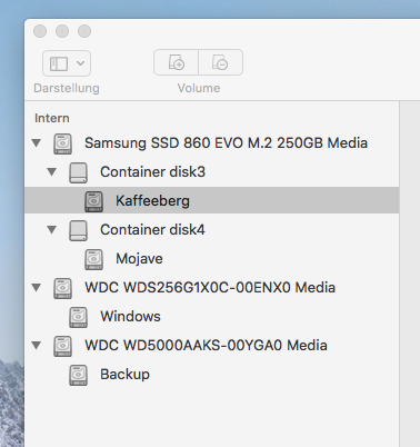

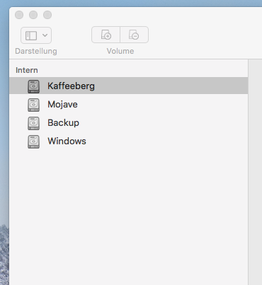

    Sollte eure Festplatte nicht angezeigt werden, sondern nur Partitionen (seit High Sierra üblich), müsst ihr in der Menüleiste unter Darstellung Alle Geräte anzeigen wählen und danach erst Formatieren.
