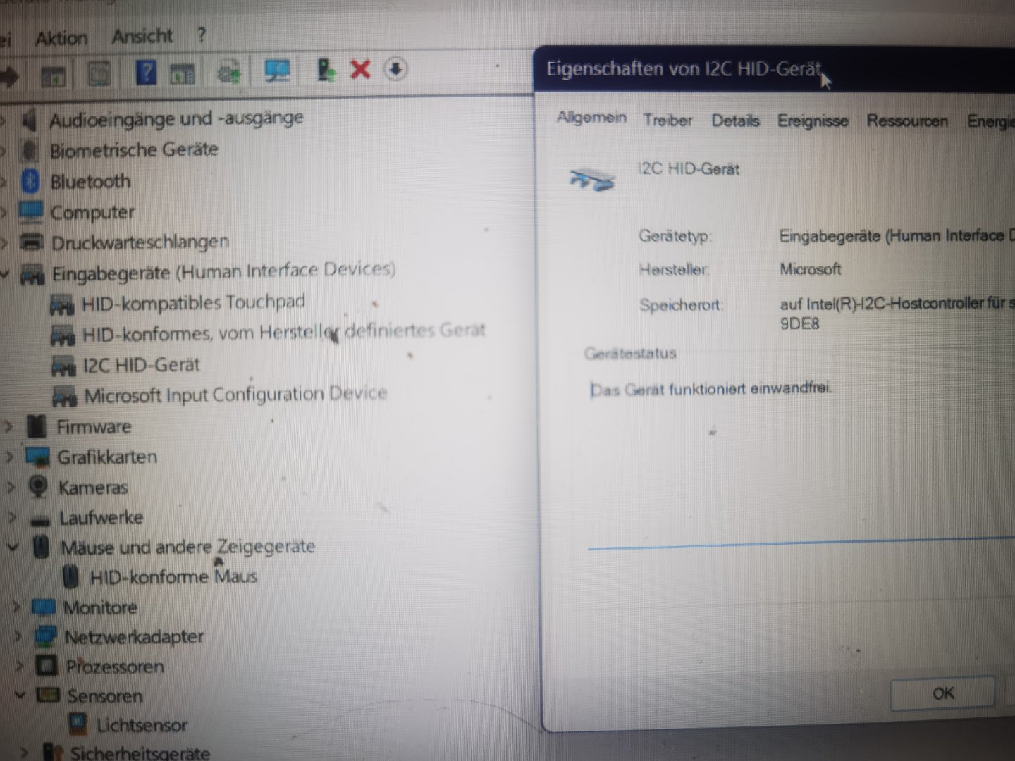

Kext liegt anbei. Es läuft recht zügig durch, aber beim Start habe ich leider kein Touchpad. Rest scheint zu laufen. Was könnte ich tun ?

über das Touchpad konnte ich bisher nichts herausfinden ...
Das sagt Windows zum Touch pad , eines ähnlichen Matebooks (Touch pad optisch gleich )
