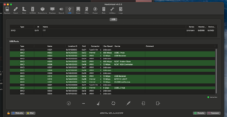

Das hier hat mit entsprechender EFI Wunder gewirkt (hatte vorher kein Port Mapping => kein BT)
USB-Ports mappen unter Windows -

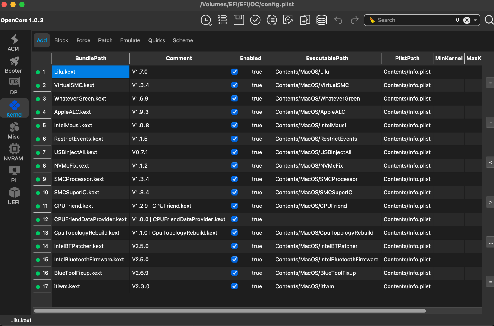

hallo Heckintosh ,
wenn man dein kextbild anguckt- sind die kexte nicht aktuell, und du hast deine usb-ports nicht gemappt, das steht dir nach catalina -immer- bevor, gucke dir mal das hier an,-> USB-Ports mappen unter Windows
lg
Das war die Lösung! Beim Mapping ist mir aufgefallen – und das habe ich auch in der Konsole gesehen –, dass mein integrierter Bluetooth-USB-Adapter ebenfalls erkannt wurde. Offensichtlich wurde dieser zuvor nicht korrekt erkannt (hier könnte man das Modell des Adapters erwähnen).
Vielen Dank nochmal für eure Geduld und Unterstützung!
Statt Heli und IntelWMI.kext nutze ich jetzt die Broadcom-Spoof-Methode. Damit habe ich nun natives Bluetooth und WLAN für AirDrop (was aber noch nicht ganz klappt...) (nach der Methode aus diesem GitHub-Issue des OpenIntel-BT-Driver-Kexts: https://github.com/OpenIntelWi…9#issuecomment-2370919270). -

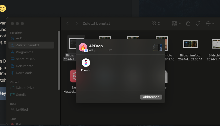

Arkturus: Unten siehst du die Infos zu meiner Hardware sowie die
EFI.zip. Ich habe auch angehängt, was genau bei mir angezeigt wird.AirDrop wird zwar angezeigt, aber klappt in keine Richtung – weder senden noch empfangen. Auch hier wäre ich für Tipps dankbar! 🙏

hallo Heckintosh ,
lg
Magst du mir verraten, welche genau du meinst ? OCAuxilliaryTools sagt mir, dass die aktuell sind & auf Github keine aktuelleren gefunden ?

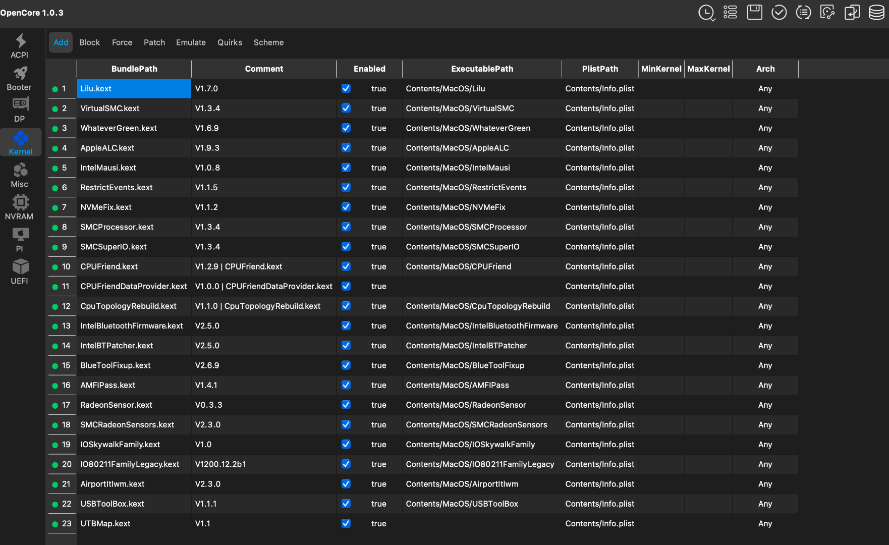

Hi Arkturus,
erstmal vielen Dank für deinen Tipp mit AMFIPass.kext 1.4.1 und den Boot-Argumenten! Ich habe das direkt ausprobiert, aber leider bekomme ich Bluetooth immer noch nicht zum Laufen. Vielleicht kannst du mir nochmal helfen, ob ich was übersehen habe oder meine EFI anders anpassen muss?
aktueller Stand:
- OS: macOS Sequoia 15.3 Beta (neueste Version)
- Hardware:
- MSI MPG B760i Edge WiFi DDR5
- Intel Core i7-14700K
- AMD Radeon RX 5500 XT 8GB
- Intel AX210 WiFi/Bluetooth-Modul
bisher gemacht:
AMFIPass.kext 1.4.1 installiert:
- Der Kext ist korrekt geladen und in meiner EFI integriert.
- Laut der Beschreibung auf der MacMeUp-Seite sind
-amfipassbetaundamfi=0x80ab Version 1.4.1 ja nicht mehr nötig, weil der Kext das automatisch übernimmt.
Boot-Argumente getestet:
- Ich habe sowohl die von dir genannten Argumente ausprobiert als auch andere Kombinationen, aber es hat sich leider nichts geändert.
- Aktuell nutze ich:
Resultat:
- Bluetooth will einfach nicht funktionieren, obwohl der Kext korrekt geladen ist.
Hat jemand eventuell eine Idee, was ich ausprobieren könnte? 🤔
Beste Grüße -
