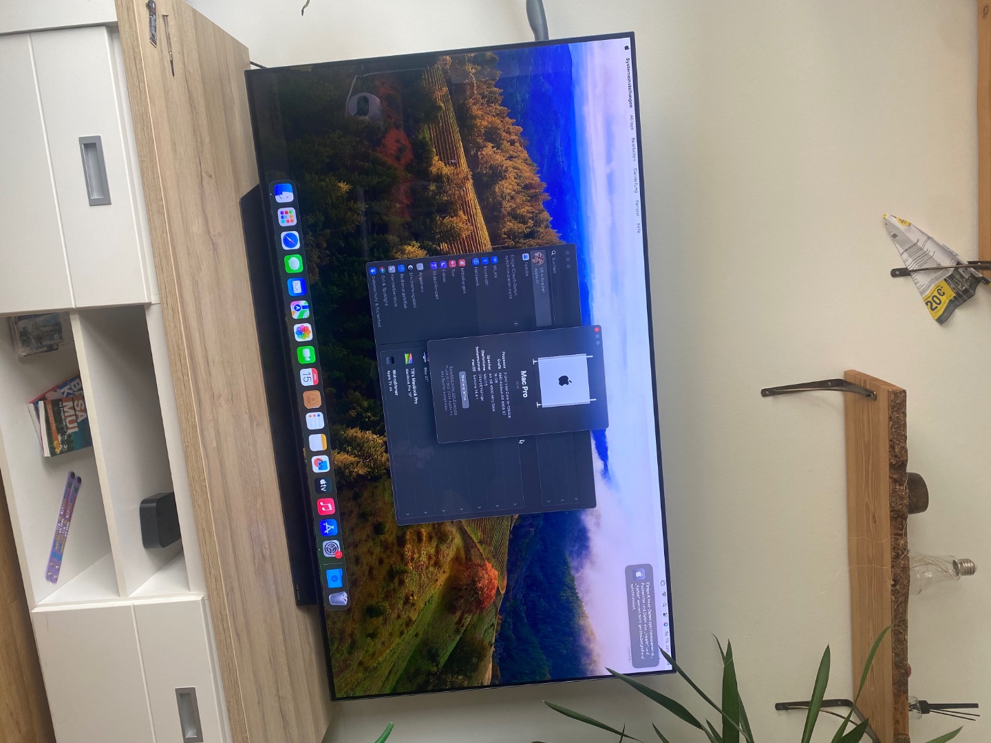

    nach langen Gesuche und einer kleinen Hilfe habe ich nun den Fehler vorerst gefunden und macOS installiert endlich. Es lag an dem aktivierten Con-Lock. Nach Installation gehe ich auf Fehlersuche und berichte dann nochmal. Mein finales Build mit Bildern fehlt ja dann sowieso auch noch. :) die meisten links von apfel-baum sind mir bekannt soweit aber im dortonia Guide gibt es immer noch keine raptor lake.
    apfel-baum Das ich einen Hackintosh nicht an einem Tag erbauen kann musste ich heute morgen um 5 mir dann leider auch selbst eingestehen. Trotzdem wäre ich für spezifische tipps zu meinem Setup sehr dankbar da ich inzwischen ca 20 Stunden in die Erstellung gesteckt habe und leider einfach nicht weiter komme.

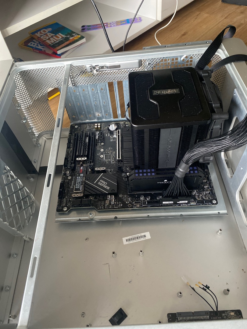

    Nachdem nun meine "Doppelter Account Probleme" scheinbar final gelöst sind und ich wieder freigegeben bin und ich heute mehr als erfolgreich auf Shopping-Tour war und die Preise sich teilweise doch nochmal verändert haben dachte ich, ich stelle der Vollständigkeitshalber und auch um transparent für die Community dieses Projekt abzuschließen, alle Finalen kosten vor:
    Prozessor: i9 13900K 265€
    Grafikkarte: Readon XFX 6800 XT - 320€
    Mainboard: MSI Pro Z790-P WiFi - 198€ mit 2J Garantie
    RAM: 64GB Corsair Dominanter DDR5 -130€
    Kühler: Be quiet Dark Rock Pro 5 - 55€ neu OVP ohne Garantie
    Netzteil: Be Quiet Pure Power 12M 850W - 109€ mit 2J Garantie
    Speicher: 2x WD Black SN850 1TB - zusammen 135€
    Fenvi FV-T919 - 33€
    Wärmeleitpaste Arctic MX-4 - 7€
    Gehäuse: Mac G5 Powermac Selbstumbau - vorhanden
    Somit lande ich Insgesamt für mein neues Setup bei 1252€ was überraschenderweise tatsächlich doch erstaunlich nahe an meinem eigentlich angepeilten Budget von 1000-1200€ gelandet ist und das obwohl ich beim Mainboard und dem Prozessor nochmal einige Generationen nach vorne von meinem eigentlichen Plan abgewichen bin. Vielen Dank demnach für diesen sich nun scheinbar, vorausgesetzt es funktioniert auch alles wenn es ankommt, sehr auszahlenden Tipp hier aus der Community!
    Wenn alle Teile dann jetzt angekommen sind berichte ich nochmal wenn ich soweit bin wie es geworden ist und hoffe bis dahin für erste das ich keinen Köuferschutz benötigen werde und sich dann in der Installation nicht all zu viele Komplikationen erweisen werden. Gibt es hier bereits, da ja nun Setup komplett final ist, Tipps für mich? Aktuell würde ich im kern versuchen diesem EFI zu folgen erstmal in der Hoffnung das das Klappt. Ansonsten finde ich spezifisch zu meinem Setup leider nichts per Google oder Perplexity/GPT)
    Naja also mein gehäuse ist ja bekannt mit dem G5. hoffe mal der Dark Rock 5 Pro passt dann rein.

    Also ich habe jetzt nochmal alle hier aufgeführten Möglichkeiten detailliert nachverfolgt. Erstmal zu den Möglichkeiten ( jeweils immer ohne Gehäuse/Lüfter/Netzteil/SSD/Wifi Chip):

    Hey liebe hackintosh Community!
    Ich plane aktuell mir, bevor es zu spät ist, nochmal einen hackintosh aufzusetzen der die nächsten Jahre gut durchkommt und neben Videoschnitt und normalem Office in macOS auch ab und an mal unter Windows zum Gaming zum Einsatz kommen kann. Nun habe ich die letzten Tage viel Zeit damit verbraucht mich hier einzulesen um mir einen Überblick zu machen. Da ich aber trotz dessen noch einige Fragen habe, hatte ich gehofft, das ihr mir vielleicht helfen könntet.
    Der aktuelle Plan:
    Intel I9 10900K mit be quiet the rock TF2
    AMD Readon XR 6800 XT 16GB
    ASUS Rock Strix Z490-E Gaming
    64GB Corsair Vengeance DDR4 RAM
    1TB Samsung 970 Evo NVMe m.2 für Windows
    2TB Samsung 970 Evo NVMe m.2 für MacOS
    Be quiet Netzteil
    Das Ganze soll dann in einen alten g5 powermac gebaut werden demnach steht die Lüftung noch komplett offen.
    Nun zu meinen Fragen. seht ihr in meiner Auswahl einen von mir nicht bedachten Fehler? Und hat jemand von euch Erfahrung mit dem g5 Powermac Gehäuse? Gibt es dort etwas zu beachten beim Umbau? Für weitere Tipps oder Anregungen bin ich natürlich auch dankbar. :)
