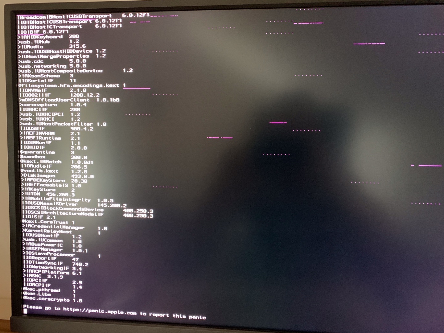

Hatte einen anderen USB-Stick drin, habe den entfernt und konnte dann booten.
Meinst du, dass der zur Kernel-Panic geführt hat?

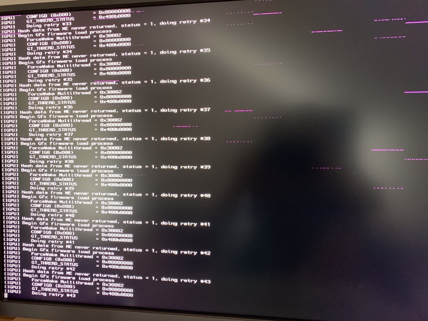

Habe den NVRAM Reset jetzt durchgeführt, diese IGPU-Retrys kommen leider immer noch.
Habe die Installation dann beenden können, EFI rüber gepackt und neugestartet.
Jetzt hängt er (siehe Screenshot) egal, ob ich von SSD oder Stick boote.
An den Einstellungen in Clover habe ich aber nichts verändert - merkwürdig.
Deinen Hinweis mit dem NVRAM per F11 habe ich leider erst nach Reboot gesehen. Die IGPU ist aber nicht an.

Edit: Nach dem letzten Neustart während der Installation bleibt die Kiste leider beim angehängten Screen hängen.
Edit2: Habe es dann doch noch mal geschafft, jetzt passiert irgendwas mit der IGPU - er macht tausende Retrys von etwas - aber immerhin kam ich wieder zur Installation zurück

Bei mir hat auch immer geholfen den USB Port zu wechseln. Und nicht einfach einen anderen, sondern alle durchprobieren.

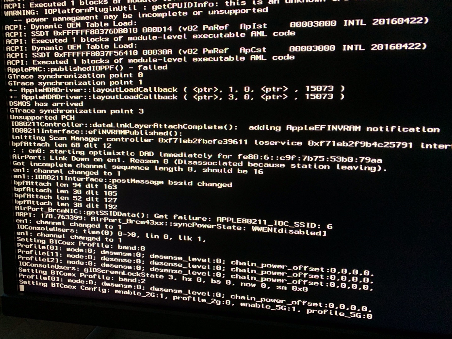

Jetzt hängt der Install bei: Setting BTCoex Config: enable_2G:1, profile_2g:0, enable_5G:1, profile_5G:0
Edit: Interessant - habe mal auf interne Grafik umgestellt und jetzt komme ich ins Install-Menü. Hoffe, dass ich das Ding aber auch zum Laufen bekomme...

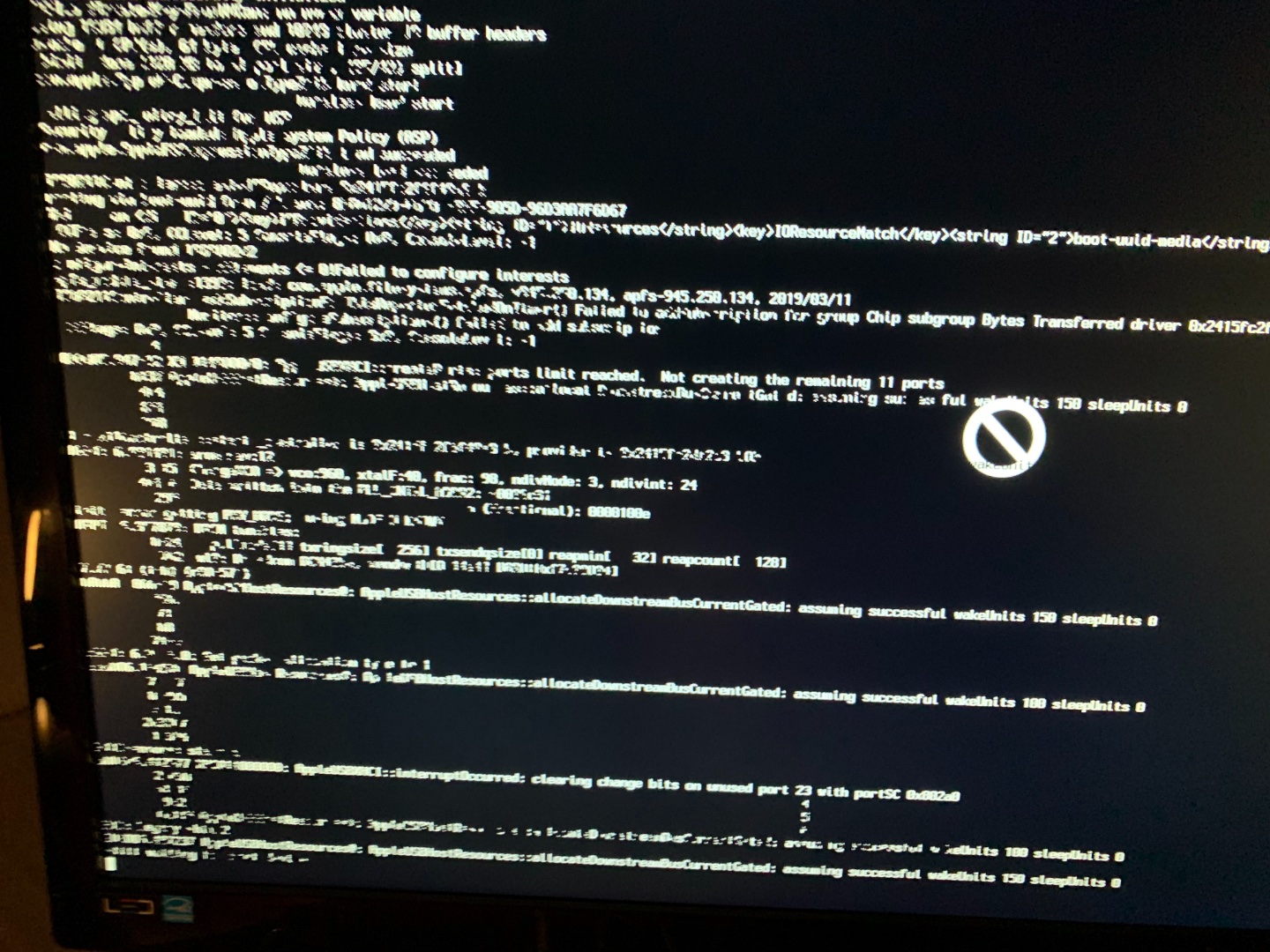

Habe mal die EFI aus dem Downloadbereich verwendet, aber auch mal mit der letzten hier im Thread angebotenen EFI versucht. Leider immer das gleiche Ergebnis: Nach ca. 3/4 des Ladescreens bis zum Installer, wird der Bildschirm nur noch schwarz und es passiert nichts mehr.
Jemand noch eine Idee?

Hatte tatsächlich nur zwei verschiedene Ports ausprobiert, der vierte war es dann 😉
Jetzt bin ich bei der Installation -

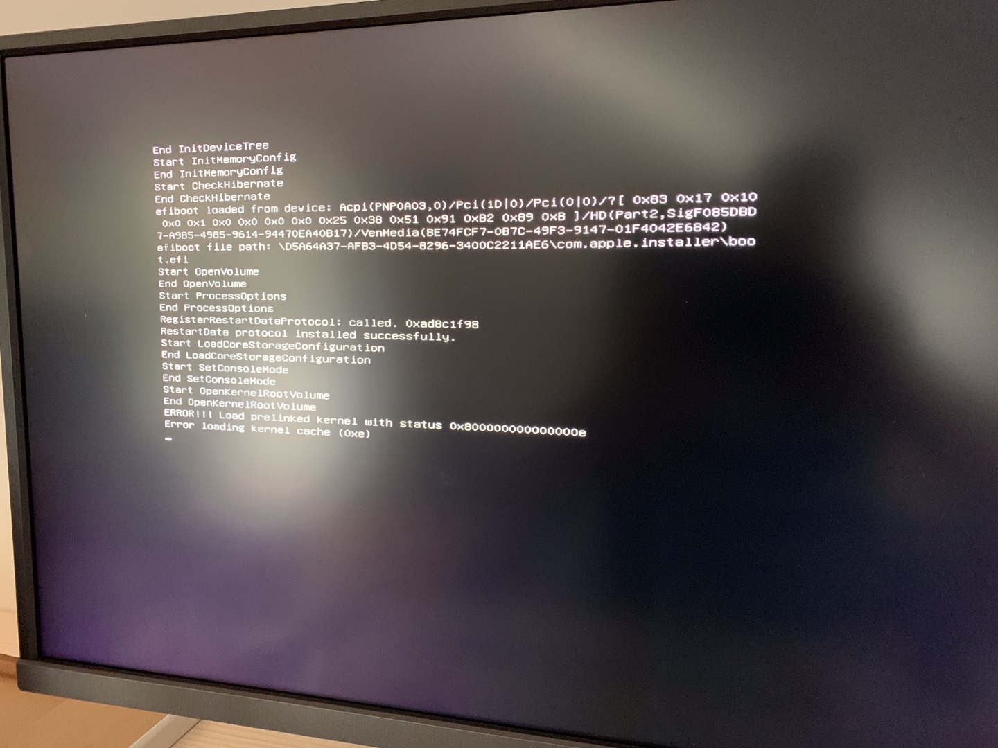

Gerne möchte ich dieses System auf Mojave updaten. Dafür habe ich die Daten gesichert und die Platte platt gemacht.
TINU benutzt, um einen Stick zu erstellen. Das hat schon nicht so gut funktioniert, nach dem Apple-Logo direkt nach der Auswahl im Bootloader wurde immer direkt neu gestartet.
Dann habe ich eine EFI von hier genommen: Install-Stick für diverse System-Varianten (High Sierra 10.13.6 und Mojave 10.14)
Leider wurde es auch nicht besser. Anbei die beiden Bilder, wo es hängen bleibt. Meine Recherche im Netz hat ergeben, dass es irgendwas mit USB zu tun hat, aber was und wie ich es lösen kann, finde ich leider nicht raus!
