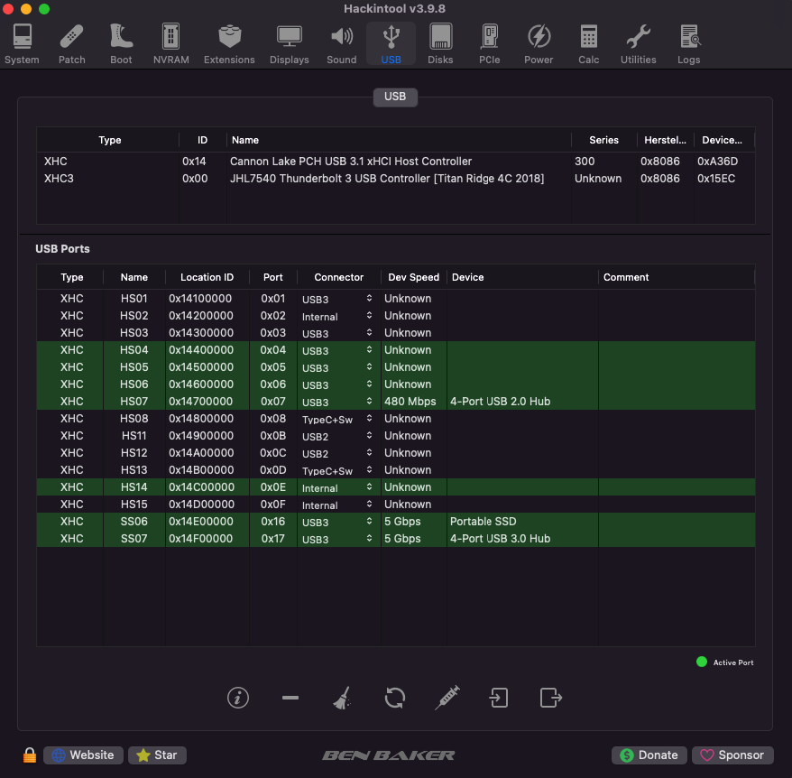

Hast du USB richtig gemappt?
BT hattest du ja von der Intel Karte.
Für die Fenvi muss das USB Portmapping stimmen.
Ich hab leider keine Ahnung wie ich das richtig mache, hab es versucht mit USBToolBox und danach noch viel mehr USB Ports gehabt als davor (Seite 1).
KungfuMarek hat angeboten mir das zu überarbeiten wenn er aus dem Urlaub zurück ist.
Aber sollte Fenvi nicht eigentlich out of the Box funktionieren?

Werd mich mal ransetzen und ein Mapping unter Windows erstellen
Edit: Hab das ganze jetzt gemacht und das ganze inkl. dem USBToolBox.kext hinzugefügt allerdings merke ich keinen unterschied. Bin mir nicht sicher ob das überhaupt richtig erkannt wird.
Edit: Hab gerade festgestellt es sind viel mehr Ports als davor weiß nicht welche ich davon jetzt wegnehmen kann ohne die funktion zu beinflussen
Ich weiß leider auch nicht wie ich feststellen kann welcher der Fenvi ist damit ich ihn auf Internal stellen kann

Hab ehrlich gesagt selber gar nichts gemappt da out the box eigentlich alles Problemlos funktioniert hat bis heute.

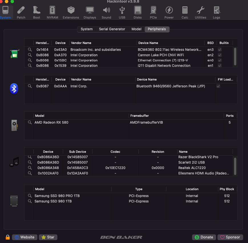

Ein Fenvi T919
Montery 12.6.1
Designare Z390 (Dortania Guide Setup)
Hallo Leute, seit kurzem funktioniert mein AirDrop nur mehr in eine Richtung.
Es hat alles immer Problemlos funktioniert, hab keine Updates gemacht oder ähnliches aber seit kurzem kann ich nur noch von meinem iPhone auf meinen Hacki senden und nicht umgekehrt. Erkennen tu ich es aber sobald ich auf senden drücke passiert einfach nichts.
