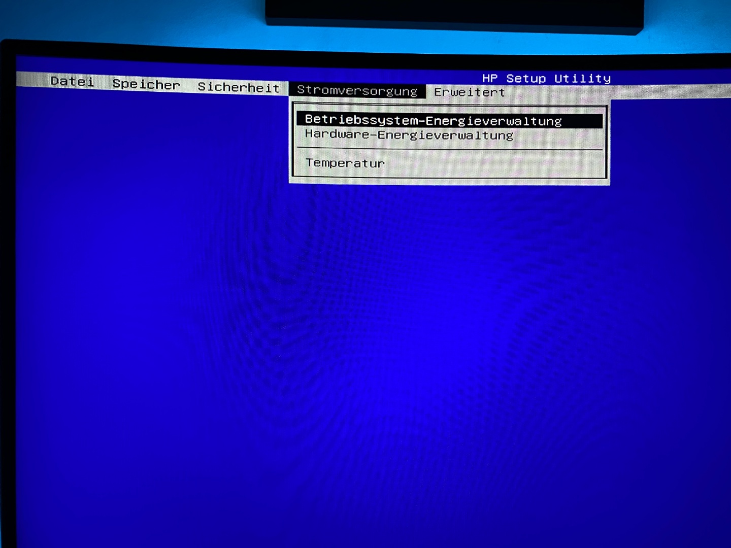

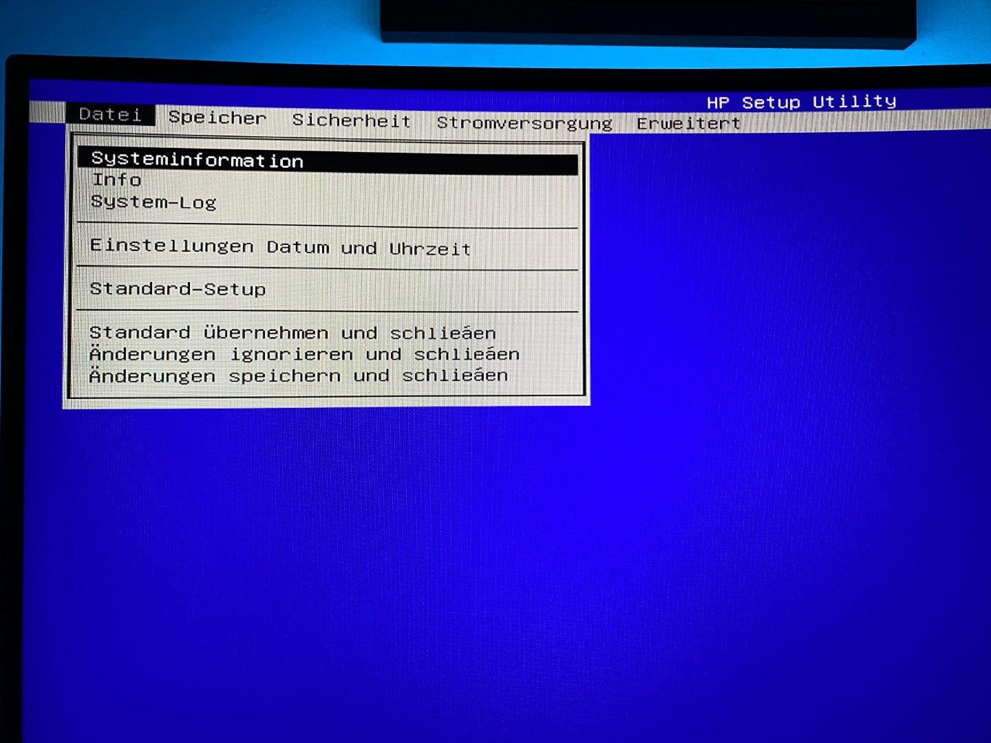

@Basti Wolf Hecatomb das problem ist das ich ein BIOS von American Megatrends habe da mein Mainboard ein hauseigenes von HP ist und es diese funktion nicht gibt.
