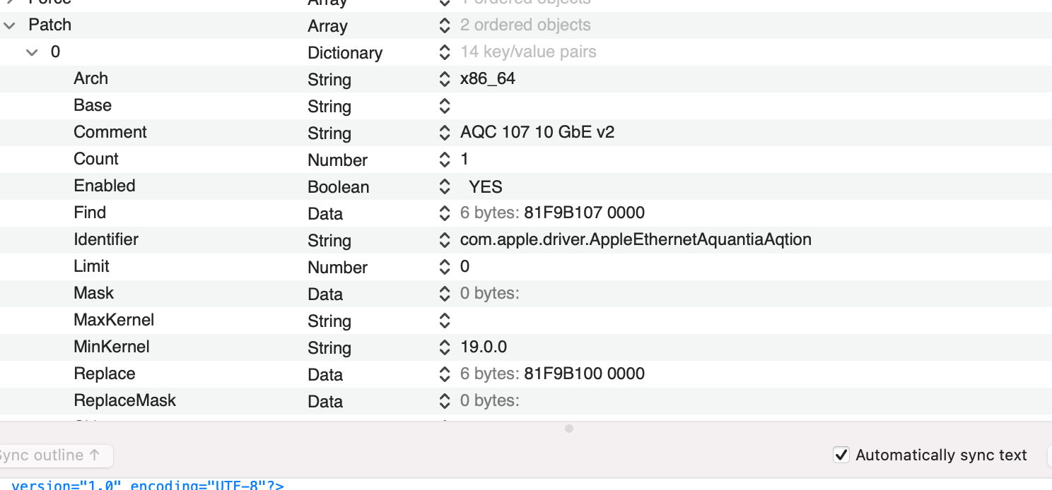

    Your Aquantia.aml seems good, and loaded, I don't know what version of open core you are running, but it seems to me that you're missing with the patch "Enables Boolean Yes" as you did with your ACPI
    And what Bios version Mac you are simulating? good work so far

    Add an first entry [Root] -> Kernel -> Patch -> com.apple.driver.AppleEthernetAquantiaAqtion Find 81F9B107 0000
    Replace 81F9B100 0000
    (for the deviceID)

    eine kompatible ID (0x07b1), die Karte hat die Dev ID 0x00b1) vortäuschen
    Der patch
    81 f9 b1 07 00 00 suchen und durch 81 f9 b1 00 00 00 ersetzen
    Da ist eine ASUS XG-C100F mit deviceID (0x07b1) die brauchen nur die checkConfigSupport()-Patch Ich dachte probier mall diese ID
    Ich habe hier die SSDT-AQUANTIA.aml von apfelnico hier im forum genommen und auch die ID nach (0x07b1) gesetz durch
    "device-id",
    Buffer (0x04) {
    0xB1, 0x07, 0x00, 0x00
    und die checkConfigSupport()-Patch.
