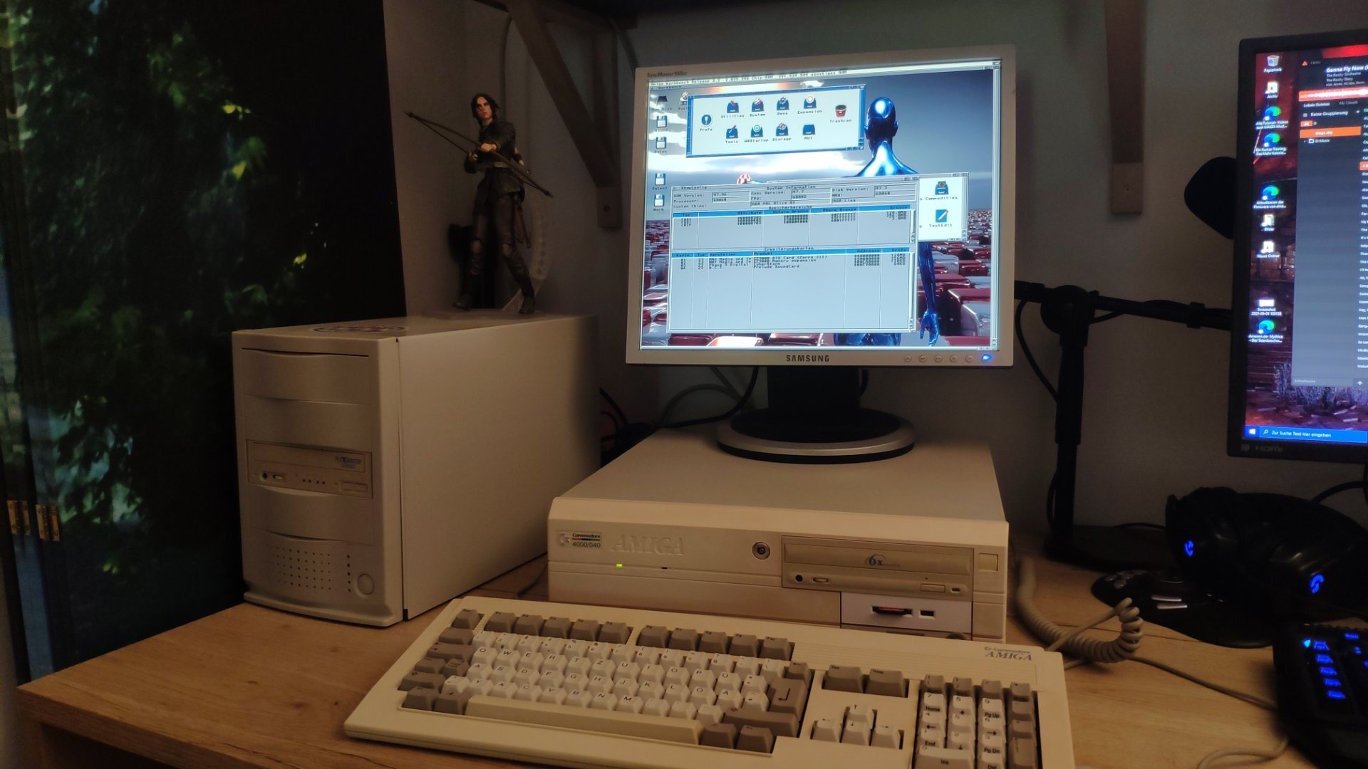

Hier mal neues von meinen Amiga 2000. Hab nun auch eine ZZ9000 eingebaut.
Beiträge von Gerwald
Nach 6 Monaten hat sie es endlich geschafft. Die ZZ9000 für meinen Amiga 2000. Im Amiga 4000 läuft sie schon.
Das heißt großer umbau beim 2000. Zuerst zurück bauen dann die neue Karte rein. Bei der Gelegenheit bekommt der Amiga 2000 nun auch das neue System AmigaOS 3.2Bin schon mal gespannt wie er sich dann schlägt-

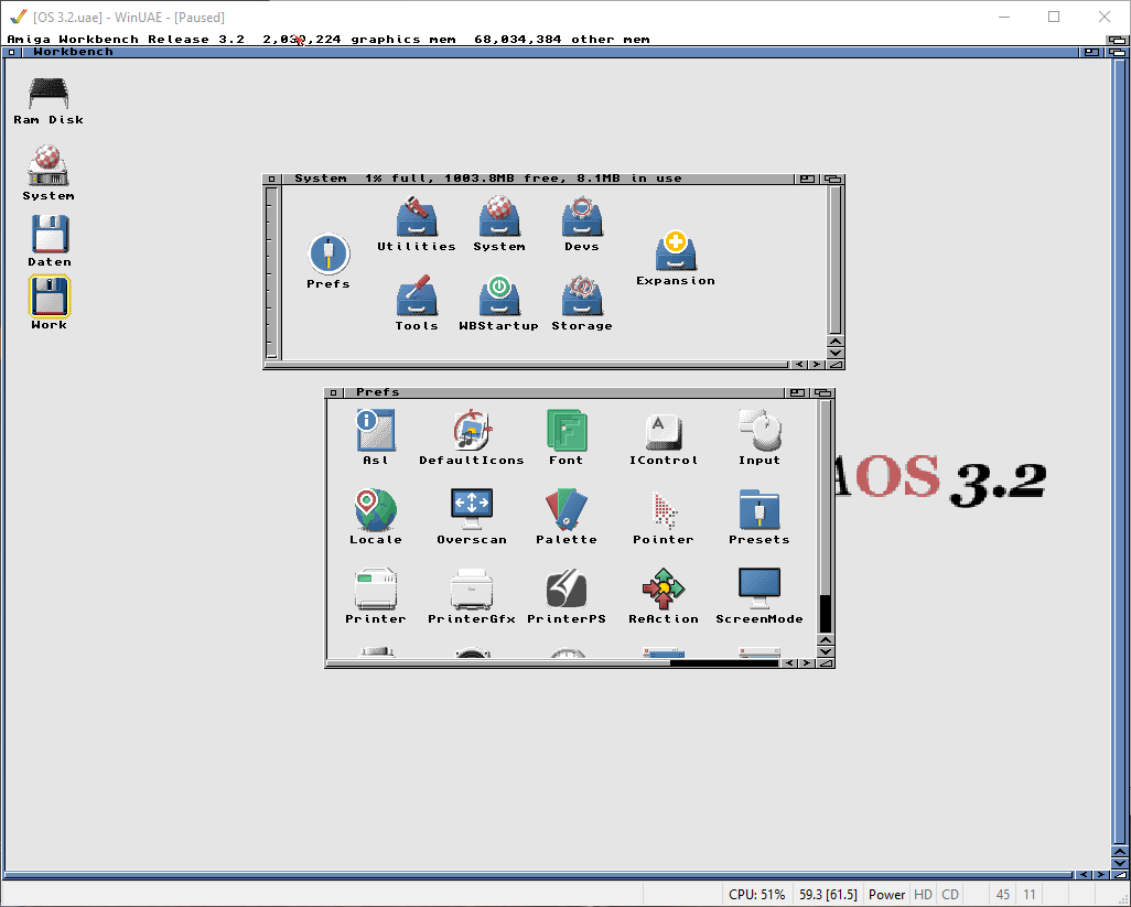

Hab mal ein kleines Video zu AmigaOS 3.2 gemacht. Da wird aber noch eines kommen.AmigaOS 3.2

Am Emulator läuft es schon. Das im Mai neu erschiene AmigaOS 3.2
Lieder kann ich das noch nicht auf meinen Amiga installieren. Hab bis jetzt nur die Download bekommen. Brauche aber auch die Kickstart für den A2000 und A4000 dazu. Brenner hab ich leider nicht um die zu brennen.
Das kann aber jetzt ein wenig dauern bis ich die bekommen. Die sagen es sind so viele Bestellungen das sie gar nicht mehr hinterher kommen.
