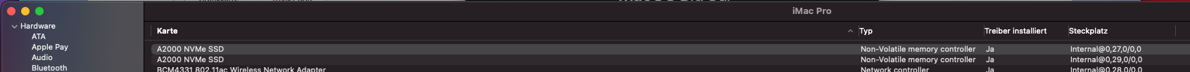

Ich habe mir aus dem Hackintool die DeviceProperties exportiert und in OpenCore eingebunden.
Dort habe ich vorerst die Bezeichnung "???" der beiden Karten durch den Eintrag "A2000 NVMe SSD" ersetzt.
(zu ermitteln unter >> pci-ids.ucw.cz)Damit sehe ich nach einem Neustart nun in den SystemInfos des Mac die lesbare und zuordenbare Bezeichnung.

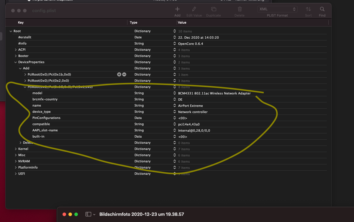

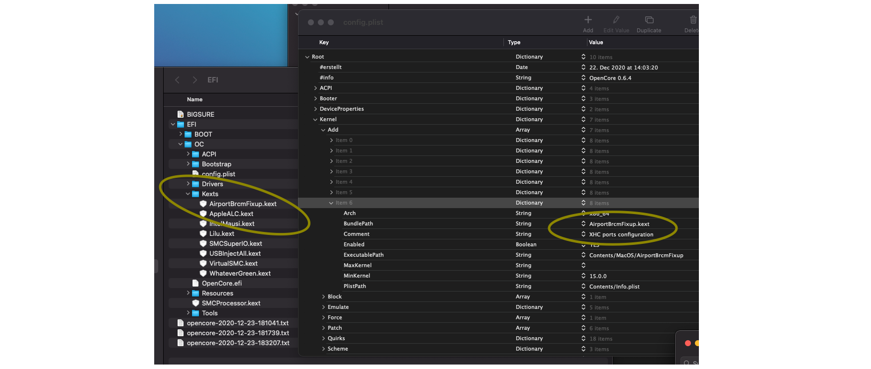

Alles was ich machen musste war den AirportBrcmFixup.kext einbinden und die DeviceProperies erweitern. (siehe angehängt ScreenShots) Mit Unterstützung des 'gfxutil' Tool.
Wlan und auch AirDrop funktionieren nun mit meiner Wlan Karte aus einem 2012 27" iMac unter BigSure.
Wie immer DANKE für die Unterstützung und frohe Festtage an das Team!
