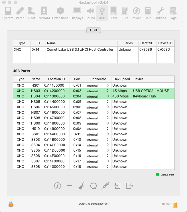

    Mir ist aufgefallen, dass wenn ich einen USB Stick vor dem Booten im Schacht lasse, mir zumindest,nach dem Neustart, eine Zuordnung im Hackingtool angezeigt wird
    (Grüne Zuordnung im Bild)
    Leider wird weder der Stick erkannt, noch funktioniert die Maus. Auch wenn ich im Anschluß den Stick ziehe, und ihn in einen anderen Port stecke, registriert Hackingtol ihn nicht. Auf die beiden grünen Zuordnungen bin ich nur durch wiederholtes hochfahren mit anderen Portbelegungen gekommen. Die beiden in der Mitte wurden nie angezeigt

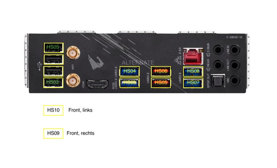

    Ich habe hier mal die vom hackintool erkannten Ports eingetragen:
    Mir geht es um die vier Ports oberhalb der WLAN-Antennen.
    Diese sind auf dem Mainbord, funktionieren auf der Windows SSD, aber nicht mit Catalina auf der MacOS SSD.
    In keinem der vier Ports reagiert irgend etwas auf z.B. einen USB Stick.
    So wie es aussieht handelt es sich um einen USB 2.0 HUB
    Wenn ich Dich recht verstehe, hat Alternate die beiden Front USB so eingerichtet, dass sie jeweils auf einem Hub liegen. Unter Windows Funktionieren jedoch auch die vier auf dem Motherboard
