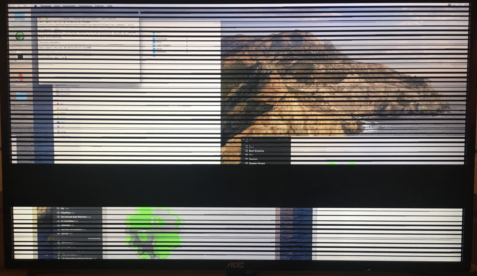

    Wenn ich einen zweiten Monitor anschließe ergeben sich folgende Störungsbilder:
    Ditt flackert janz schön dolle!

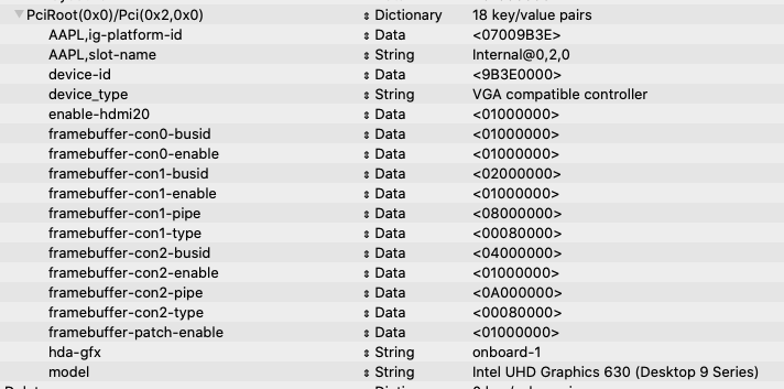

    Mir ist in der config.plist aufgefallen das die framebuffer-con's vier Einträge haben. Der Nuller aber nur zwei. Habe da zu wenig Ahnung, ist wahrscheinlich richtig, aber wollte es mal vorsichtshalber erwähnen. Das ist jetzt gefährliches Halbwissen, aber in deiner config hast Du z.B. vier framebuffer-con's mit jeweils sechs Einträgen-

    HAI : Leider nein. Hatte ich schon versucht.

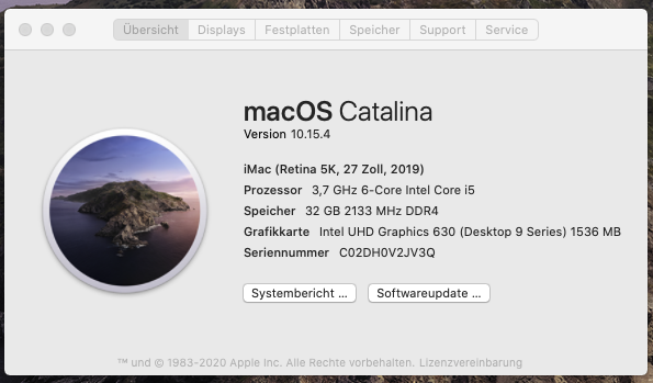

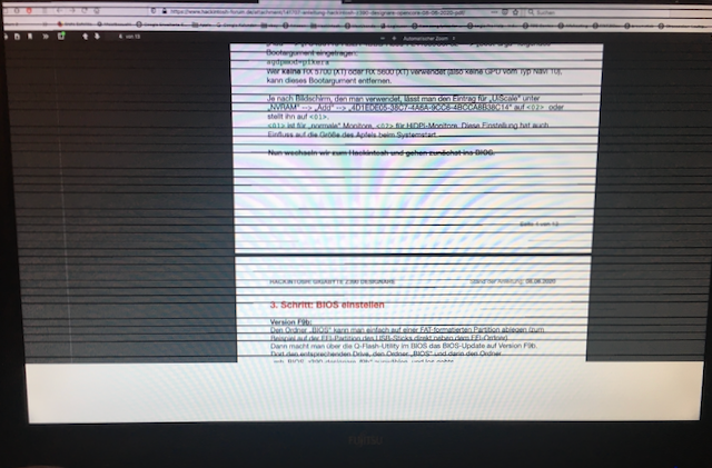

    Bin jetzt auf 10.15.4 und hatte auch gleich wieder die entsprechenden Fehler. Ich habe jetzt die Einstellungen wie in Post #5 vorgenommen und gleich ...
    ... 1536MB. Ist das okay so?
    Die von mir angesprochenen Klötzchen und waagerechte Striche sind weg. Logic lädt gerade hoch und dann schreibe ich wieder.
