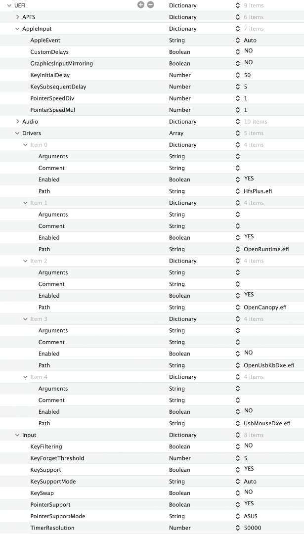

OpenUSBkbDXE und USBMouseDXE mal auf enable probiert? Was passiert denn in anderen USB Ports?
Ich hatte die Treiber aktiviert, aber die brachten keinen Erfolg. Also habe ich sie wieder abgeschaltet. Die Lösung habe ich gerade gefunden: Unter EFI-AppleInput war "AppleEvent" auf "Auto". Nach umschalten auf "Builtin" funktioniert nun auch die Maus im external Picker.
Hallo zusammen,
ich habe meinem alten GA-Z97X-UD5H ein Update auf Monterey und OC 0.9.2 verpasst. Die Installation war okay und die Maschine läuft tip top
Nun bin ich seit Stunden dabei, die Maus im externen Boot-Picker ans Laufen zu bringen. Weder mit Tastatur noch Maus lässt sich er Picker verwenden (interner oder externer Picker). Die Einstellungen im BIOS und der config.plist bin ich mehrfach durchgegangen und finde keinen Fehler. Ich weiß, dass ich in der alten Installation auch ein bisschen fummeln musste, aber am Ende hat es dann funktioniert. Hat jemand einen Tipp, wo ich einen Parameter falsch gesetzt haben?

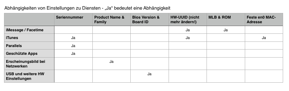

Okay, der Mac14,2 besitzt eine Board ID, zu der es eine entsprechende plist in der kext gibt (Mac-27ADBB7B4CEE8E61.plist). In diesem Fall sollte zum einen der Hinweis im boot.log nicht mehr auftauchen und zum anderen sollten die Werte der plist für das Power Management übernommen werden. Das Testing werde ich morgen Abend machen und dann berichten - ist mir jetzt zu spät

Der aktuelle Stand meiner Ermittlungen ist wie folgt:
- Je nach Einstellung der SMBIOS-Parameter erhält OS X Hinweise auf verschiedene Parameter für die Verwaltung des Power Managements der jeweiligen Hardware. Aus Gründen maximaler Flexibilität habe ich meinen Hacki als "MacPro 3,1" definiert und über den Clover Configurator habe ich eine Board-ID "Mac-F42C88C8" erhalten. Diese Board-ID befindet sich in der config.plist meiner Installation.- Es gibt eine Kernel Extension "X86PlatformPlugin.kext" in S/L/E, in der sich eine Reihe von plist-Dateien befinden. Diese Dateien besitzen eine auffällig gleiche Benennung mit der Board-ID und beinhalten Parameter für "ErPDelay", "AutoPowerOff", "ForceFanMax" u.s.w. Allerdings gibt es keine plist-Datei mit meiner Board ID und deswegen wird halt der Default Wert 0x3840 genommen.
- Als Tipp konnte ich in root86.com finden (Link), dass man eine eigene plist der Board-ID anpassen und in die .kext von "X86PlatformPlugin.kext" kopieren möge. Mit dem Hinweis den Autors auf mögliche Probleme bei iMessage habe ich von diesem Vorgehen erstmal Abstand genommen, weil im Prinzip läuft mein Rechner ja topsuper und der per Default gesetzte Wert 0x3840 scheint für dieses Board so verkehrt nicht zu sein.
Habt ihr mit den Parametern der plist-Dateien schon mal gespielt und sie auf ihre Nützlichkeit überprüft?

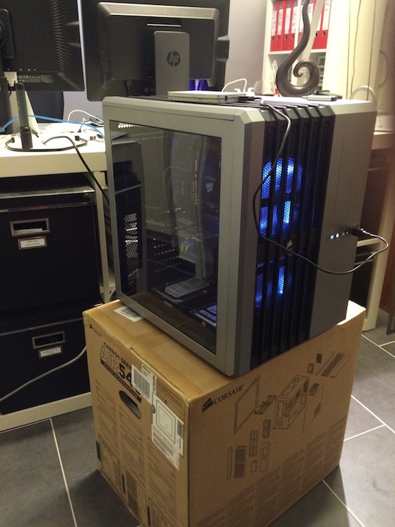

Der Karton war der OP-Tisch, auf dem ich den Kerl zusammengebaut habe. Inzwischen hat er seinen Platz unter dem Schreibtisch eingenommen

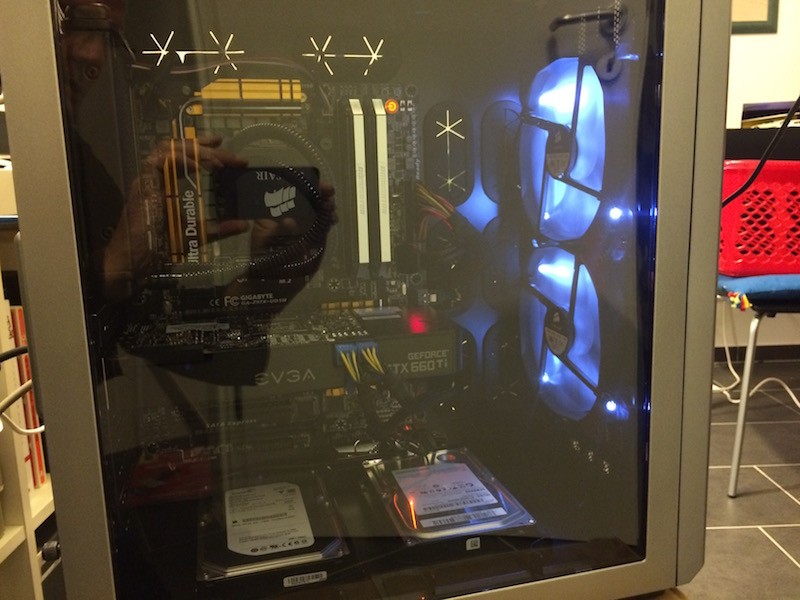

Vielen Dank für die Kommentare! Sooo, nun ist der neue Hackintosh hardwareseitig fertig geworden und ich muss sagen, ich finde er ist gut geworden (siehe Anhänge)
