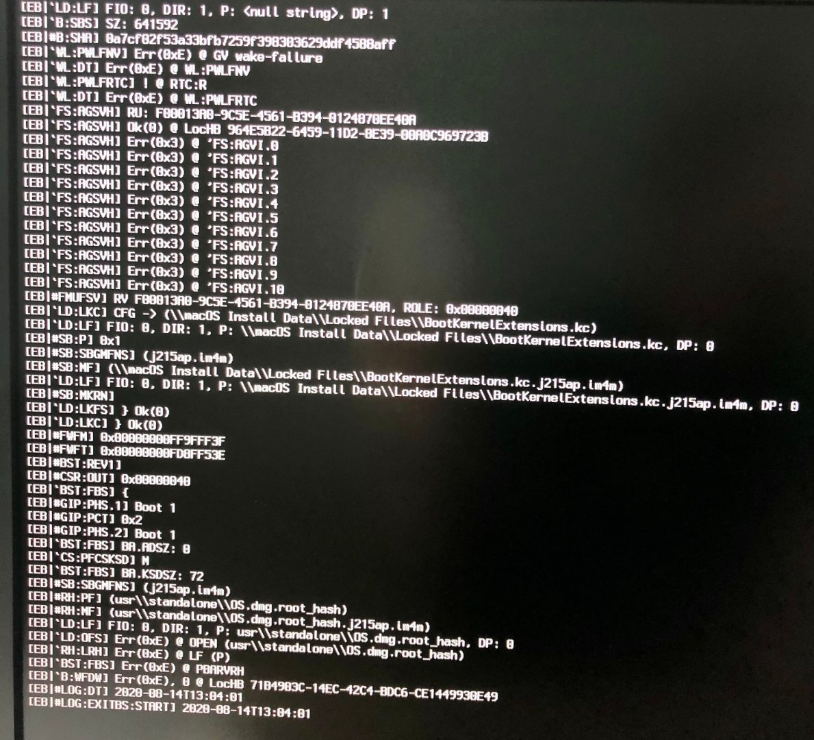

    Hi Forum, ich habe gerade versucht, auf meinem Ryzentosh die Backup-Platte von 10.15.6 auf 11 zu upgraden. Ich nutze dazu auf einem USB-Stick den aktuellen oc 0.6.1 (nightly) Build.
    Nach dem ersten Reboot in den macOS-Installer bleibt der Rechner sofort mit der folgenden Fehlermeldung stehen:
    Habt ihr eine Idee dazu?
    GELÖST: Mir fehlten noch die aktuellen AMD Kernel Patches in der config.plist.
    NACHTRAG: Der Upgrade lief sauber durch, Big Sur läuft überraschend gut auf meinem Ryzentosh.

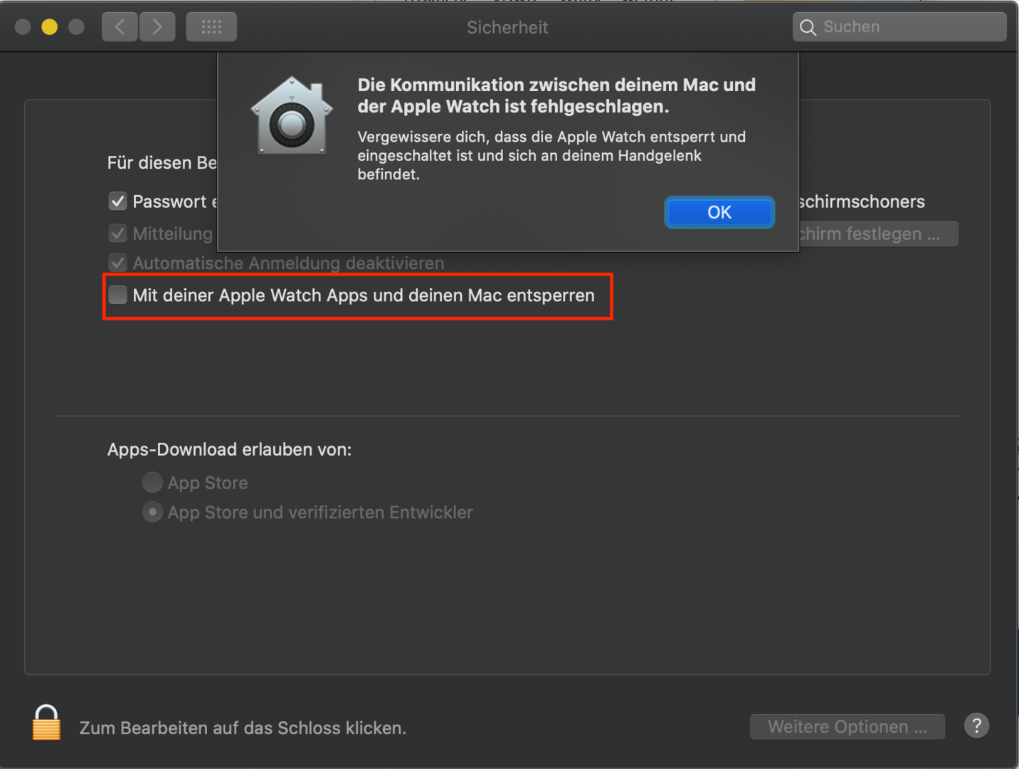

    danke für den Tipp. Ich habe versucht, mich in das USB Mapping reinzulesen...das wird aber wohl ein paar Tage bis zum vollständigen Verständnis dauern :/
    Fakt ist, dass Bluetooth grundsätzlich bei mir funktioniert, damit ist die Funktion des internen USB-Ports doch bestätigt, oder?
    Wenn ich das USB-Kabel von der Fenvi ziehe, funktioniert nur noch Wifi, Bluetooth ist tot (schrägerweise konnte ich in diesem Zustand Watch-Unlock scheinbar aktivieren, hat aber natürlich dann bei der Anmeldung nicht funktioniert).
    Ich habe bereits die internen USB-Ports gewechselt und die Karte in einen anderen PCI-Slot gesteckt, keine Besserung, Handoff/Continuity wollen nicht.
    Laut Hersteller funktionieren "Continuity, Handoff und neue AirDrop nativ (funktioniert mit PCI-E x4, PCI-E x8, PCI-E x16-Steckplätzen)". In solch einem Steckplatz ist die Karte verbaut.

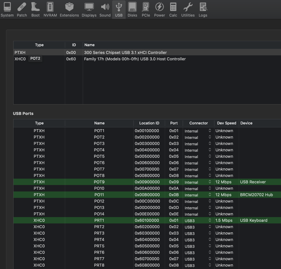

    Hallo zusammen,
    ich habe heute eine Fenvi T919 eingebaut, Bluetooth und WLAN funktionierten sofort ohne weitere Konfiguration, Airpods lassen sich verbinden.
    Allerdings bekomme ich Continuity und Handoff nicht zum Laufen.
    Handoff habe ich in den Systemeinstellungen aktiviert, bringt aber nichts.
    Apple Watch Unlock lässt sich nicht aktivieren.
    Im Hackintool sehe ich unter PCIe ein Device namens "BCM4360 ...".
    Der interne USB-Anschluss scheint aktiv zu sein:
    ?thumbnail=1
    Allerdings fehlt (?) ein Häkchen bei "FW Loaded" zum Bluetooth USB Host Controller:
    Könnte das das Problem sein? Wenn ja, wie aktiviere ich den?
    Danke!

    Hey calabash , Glückwunsch zum erfolgreichen Projekt!
    Ein Frage: Funktionieren bei dir Continuity und Handoff?
    Ich habe heute auch eine Fenvi T919 eingebaut, Bluetooth und WLAN funktionierten sofort ohne weitere Konfiguration.
    Handoff habe ich in den Systemeinstellungen aktiviert, bringt aber wie gesagt nichts.
    Der Apple Watch Unlock lässt sich nicht aktivieren.
