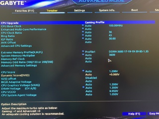

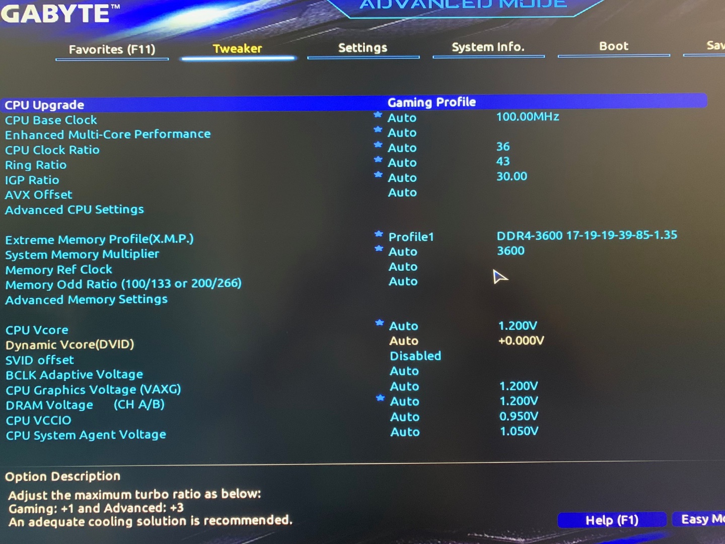

Danke. Der Multiplier steht auf Auto / 2400
Bootet nicht, kommt Apple Logo, kurz der Ladebalken und dann fährt er runter (schwarzer Bildschirm, Licht am Rechner bleibt an)

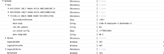

auf was man alles achten muss. Sorry, wo finde ich den und wie hoch? Danke für deine Geduld mit mir!
Habe ich, deshalb hatte ich mich nicht um die Boot Args gekümmert und bin verwundert das die fehlen sollen
örgs, die boot-args hatte ich nicht eingetragen. Die gehören in die Config hinter den anderen?
Mit XMP disabled will er gar nicht hochfahren, bleibe in der Bootschleife . Die RAMS rausnehmen wird lustig, die hängen genau hinter dem Kühler

Wie war das mit dem Boot arg agdpmod=pikera eigentlich? Rein oder raus? Ich hatte es ja rausgenommen.

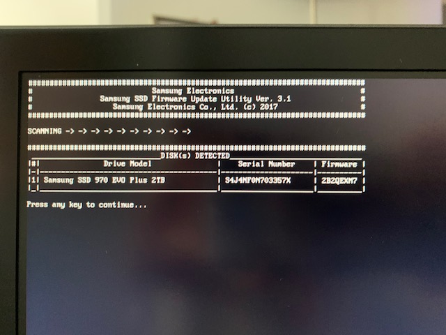

Schade, leider war die Firmware bereits aktuell
Dann werde ich nun die SATA ausprobieren

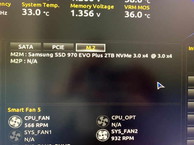

Erst einmal danke für deine Unterstützung. Ja, habe tatsächlich eine Samsung Evo 970 Plus verbaut. Kann leider nirgendwo erkennen welche Firmware drauf ist (oder ist mit 3.0 die Firmware Version gemeint?). Außerdem habe ich noch eine Wlan/Bluetooth Karte (, die allerdings noch Sleep-Probleme macht und deshalb erst einmal wieder herausgenommen wurde.
NVRAM wurde gemacht. Wollte nun die SSD updaten, aber bekomme das irgendwie nicht hin ![]()
XMP für RAM??? Bisher noch nichts dazu gelesen

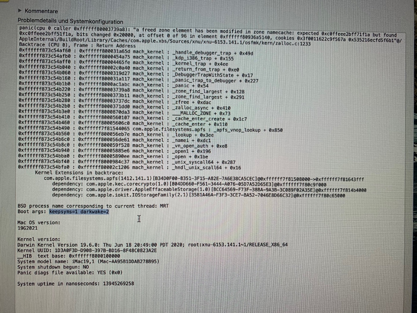

Nach einem missglückten Ausflug nach Clover/Mojave habe ich mich Dank deiner Hilfe an die OC Catalina Neuinstallation gewagt. Diese lief super, allerdings fährt das System bei unterschiedlichen Tätigkeiten runter, was bedeutet, ich bekomme den Anmeldebildschirm, dann die Applefehlermeldung, das System fährt ganz runter, dann kommt der.Apfel, um danach wieder komplett neu zu booten. Kann es nur unterbrechen durch Kaltstart. Wenn ich dann erneut hochfahre wirft mir Apple diesen Fehlerbericht aus:.
Habe deine Anleitung mehrfach gelesen, aber komme nicht dahinter was ich falsch gemacht habe.

ich hole mir einen Adapter m.2 zu usb und schaue dann mal nach. Außerdem noch eine SSD 860 Evo als Systemlaufwerk. Die NVME Platte soll ja nicht prickelnd dafür sein.

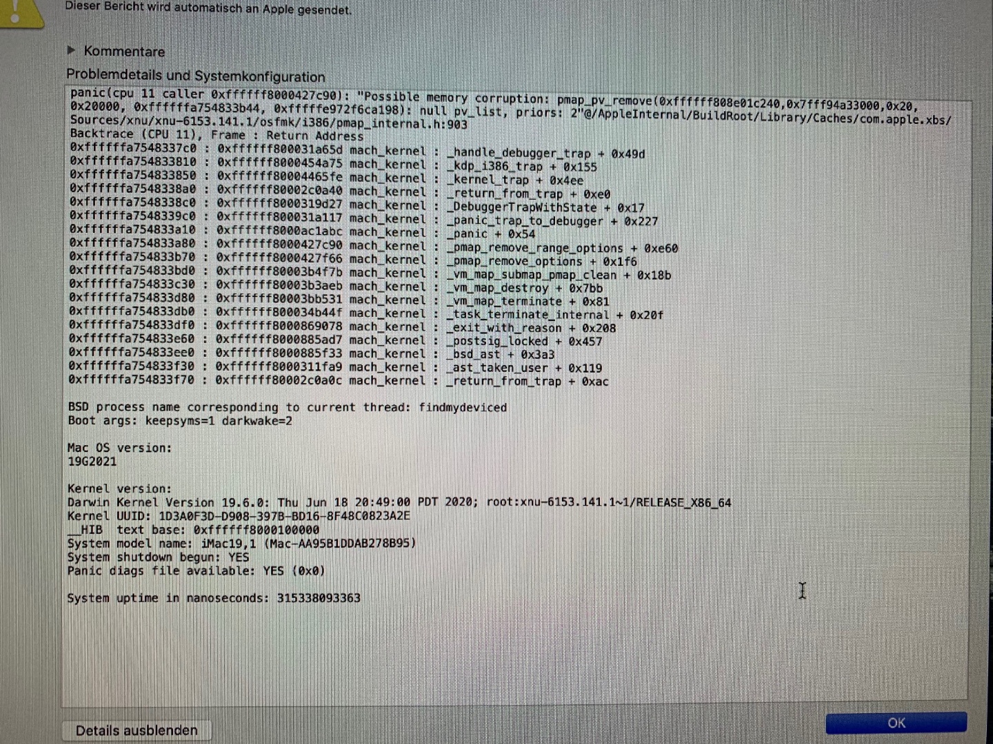

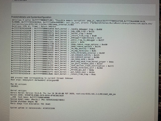

Ich hatte angefügte Fehlermeldungen. Kann die SSD leider auch nicht an anderem Rechner testen.
Wie komme ich nun weiter?
