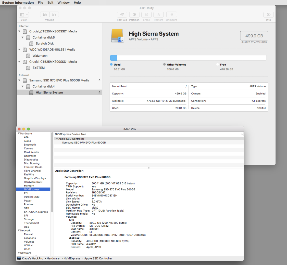

    nachdem das Upgrade auf High Sierra erfolgreich war :feuerwerk: hab ich nun mein neues High Sierra System mit ChronoSync von einer normalen SSD auf
    die NVMe M.2 Samsung SSD 970 EVO Plus 500GB gecloned, und die EFI Partition hinzugefuegt.
    Zunaechst funktionierte das nicht und ich koennte am Clover Bootscreen die M.2 nicht auswaehlen sondern nur das
    System welches noch auf der normalen SSD war.
    Nachdem ich dann ApfsDriverLoader.efi mit apfs.efi getauscht hatte, gings auf einmal und bis jetzt laeuft alles wunderbar stabil mit dem System auf der M.2.
    Ich frage mich nur ob es normal ist, dass die M.2 immer als "extern" angezeigt wird?
    Ich hab schon Angst, dass ich sie mal versehentlich auswerfe.
    Kann man das irgendwie aendern bzw. gibt es sonst noch etwas, dass ich beachten sollte, wenn mein System auf so einer NVMe M.2 sitzt?
