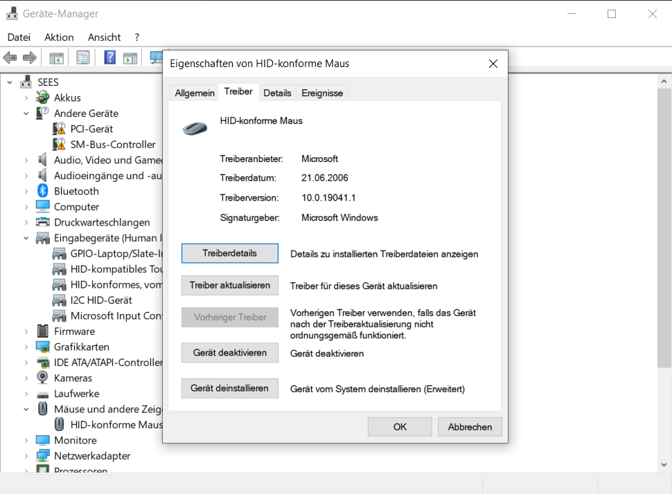

    Der Geräte-Manager unter Windows hält das Gerät genauso wie Linux für ein HID-Gerät:

    Ich habe das immer mit einer Live Version von Linux ermittelt. Linux ist da wesentlich auskunftsfreudiger als Windows.
    https://wiki.ubuntu.com/DebuggingTouchpadDetection
    Hab gerade mal nachgeschaut, folgendes wurde ausgegben:
    Aufgefallen ist mir MSFT0004:01 06CB:7F28 Touchpad, nun frage ich mich aber was das sein könnte. Normalerweise steht entweder Synaptics, oder ELAN oder ALPS dort und nun, lediglich eine Nummer.
    Ich vermute mal, dass sich dahinter ein Synaptics versteckt, eventuell weiß jemand von euch da weiter.

    Beim Trackpad, weißt du wie man da genau den Hersteller herausfinden kann? Unter Windows wird es nämlich lediglich als HID-Maus angezeigt.
