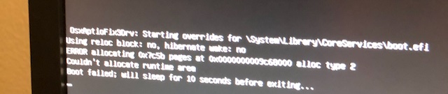

    Ich habe ENDLICH den Grund dafür gefunden, dass es nicht ging. IM BIOS war eine Über 4G/Mining Option auf enabled gestellt... Da eine 8GB Karte verbaut ist, ging ich davon aus, dass diese aktiviert sein muss. Habe diese jetzt ausgestellt, und...
    Mittlerweile ist Catalina 10.15.1 installiert und so ziemlich alles läuft!! (iMessage, App Store, Sound usw. usf.) nur Lightroom startet nicht. Aber vielleicht kriege ich das ja auch noch hin...
    Ich danke euch jedenfalls vielmals! Ohne euch hätte das niemals geklappt!

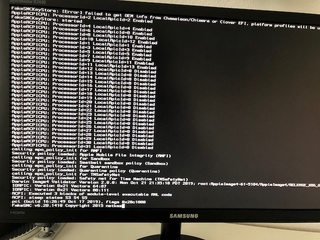

    Leider tut sich auch mit deiner OC EFI nichts.
    Mit deiner letzten OC EFI bleibt es je nach USB Port bei der Zeile "pci (build", "HPE" oder "pci (build20:29:14" stehen.
    DocSavage Catalina 10.15.1 beta 3 19B86 wird wohl nicht klappen mit dem AMD Patch.
    Entweder du sucht hier nach 19A583 oder 19A602 oder wartest bis die 19B88 unterstützt wird.
    Hier hast du dann aber schon mal einen passenden Ordner der schon für die System funktioniert mit den Patch Versionen 19A583 und 19A602.

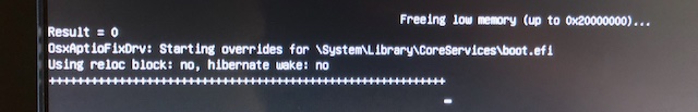

    Hm, habe es jetzt mit einer 10.15 Version, die ich aus dem Internet geladen habe und deiner angehängten EFI probiert.
    Da kommt jetzt statt des Texts ein Applelogo, aber der Stick hört nach ein paar Sekunden auf zu blinken und es passiert nichts mehr.

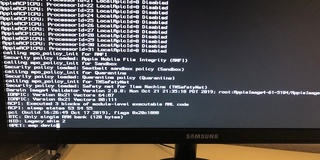

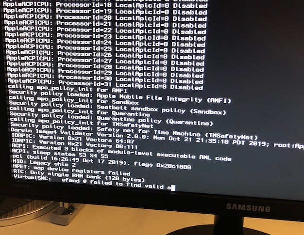

    @DocSavage
    Probier mal einen anderen USB-Port
    Moin Ralf,
    je nachdem, in welchen USB-Port ich den Stick einstecke verändert sich die Fehlermeldung.
    Habe zwei rückseitige USB3 und einen rückseitigen USB2 Port zusätzlich ausprobiert und die Fehlermeldung unten angehängt. Der USB-Stick blinkt allerdings dann noch, ich weiß nicht ob es da evtl. noch weiter gehen würde?

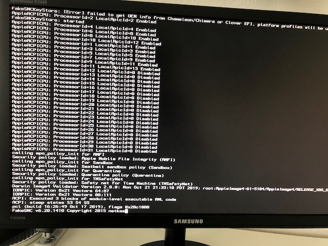

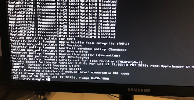

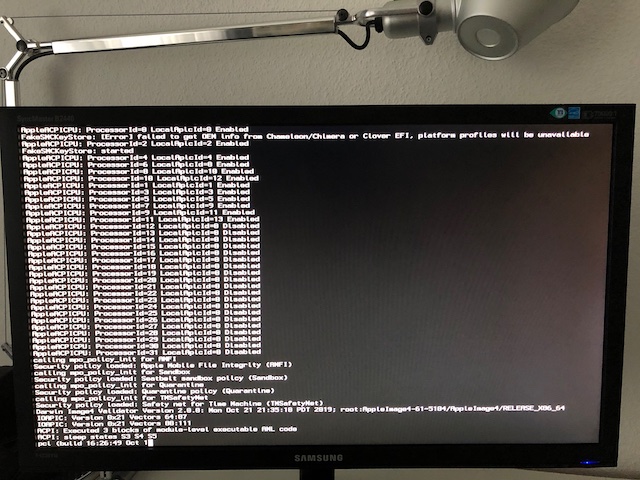

    ich versuche mich an meinem allerersten Hackintosh Installation (Catalina), also seid bitte gnädig ;)
    Ich habe mich an den Installationsguide hier im AMD-Installation-Unterforum gehalten (HOWTO: RYZEN – EL CAPITAN - CATALINA von ralf.). Leider komme ich direkt am Anfang nicht mehr weiter.
    Zunächst Bios-Einstellungen: UEFI aktiv, SVM enabled, Serial und Parallelport disabled, XHCI Hand-off und Legacy USB Support enabled
    Dann den Stick unter GUID formatiert (Ein mit MBR formatierter Stick bootet beim Zielrechner überhaupt nicht) und dann mit Clover Configurator die EFI-Partition gemountet und mit Clover v2.5k r5098 Clover installiert, dann die Plist mit der aus dem oben genannten Thread überschrieben und mit Clover Configurator eine neue Seriennummer erzeugt und gespeichert.

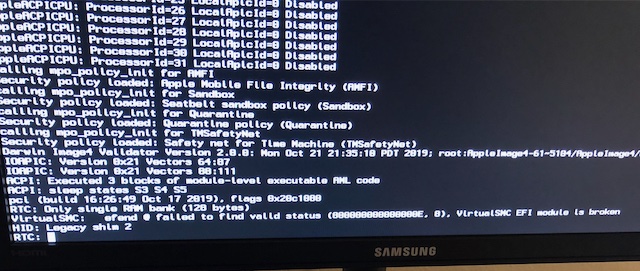

    Dann habe ich wie im Thread beschrieben die genannten kext Dateien in den /EFI/CLOVER/kexts kopiert und in EFI/CLOVER/drivers/UEFI habe ich dann die im Thread genannte OsxAptioFix2Drv-free2000.efi kopiert. Damit konnte ich bis in die Installation booten und diese blieb dann bei dem Stand hängen den ihr in Bild 1 seht. Dann habe ich diese Datei einfach mal gelöscht und bekam nur eine Kreuzreihe ohne irgend einen Text. Dann habe ich als nächstes OsxAptioFix3Drv.efi ausprobiert und bekam Bild 2 als Antwort an der gleichen Stelle.
    Irgendjemand eine Idee was das weitere korrekte Vorgehen wäre? Bzw. was ich für meine Hardwarekonfiguration evtl besser machen könnte?
    Die EFI Datei habe ich gezippt in den Anhang geladen.
    Danke schon mal an die Wissenden!
