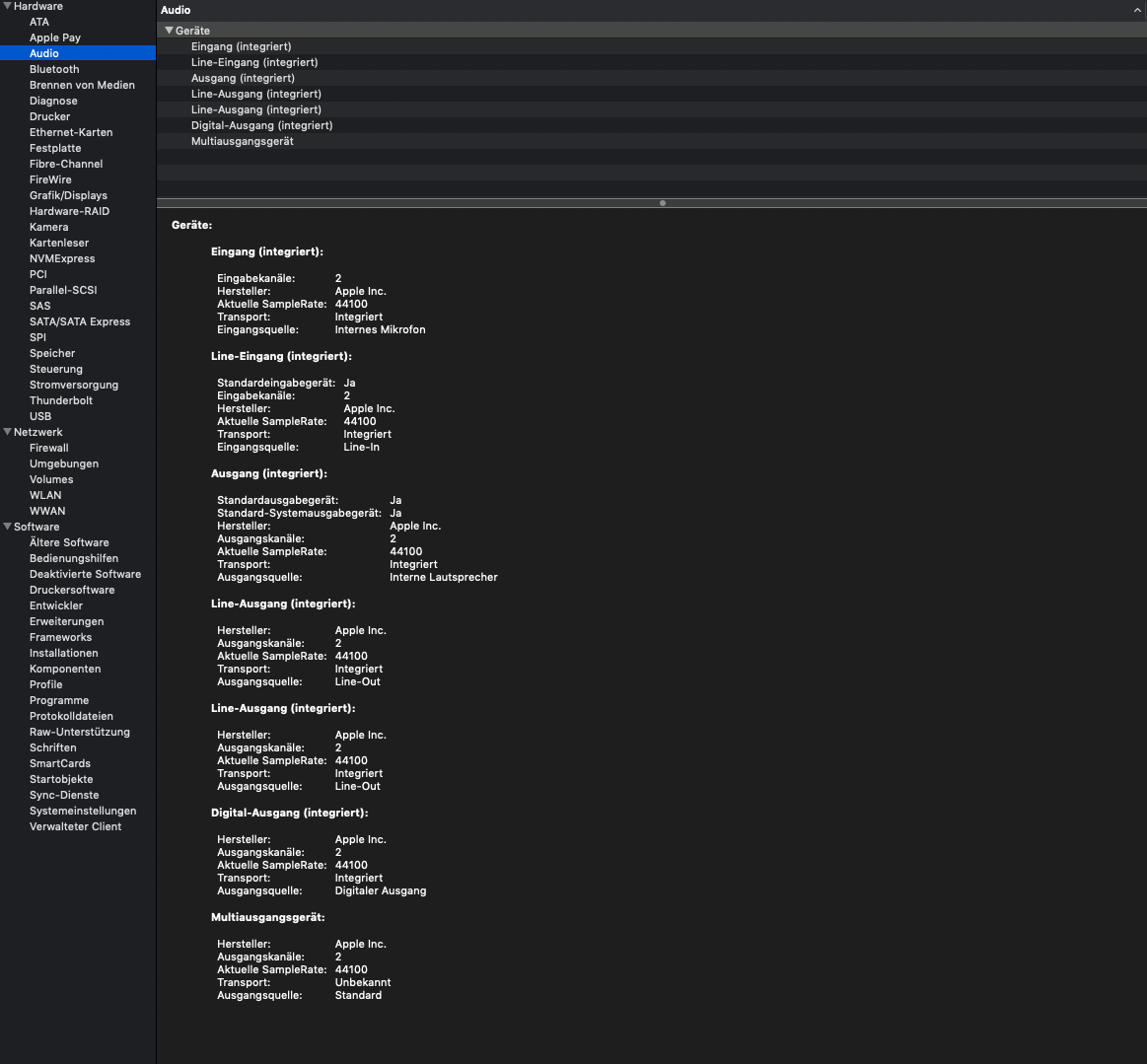

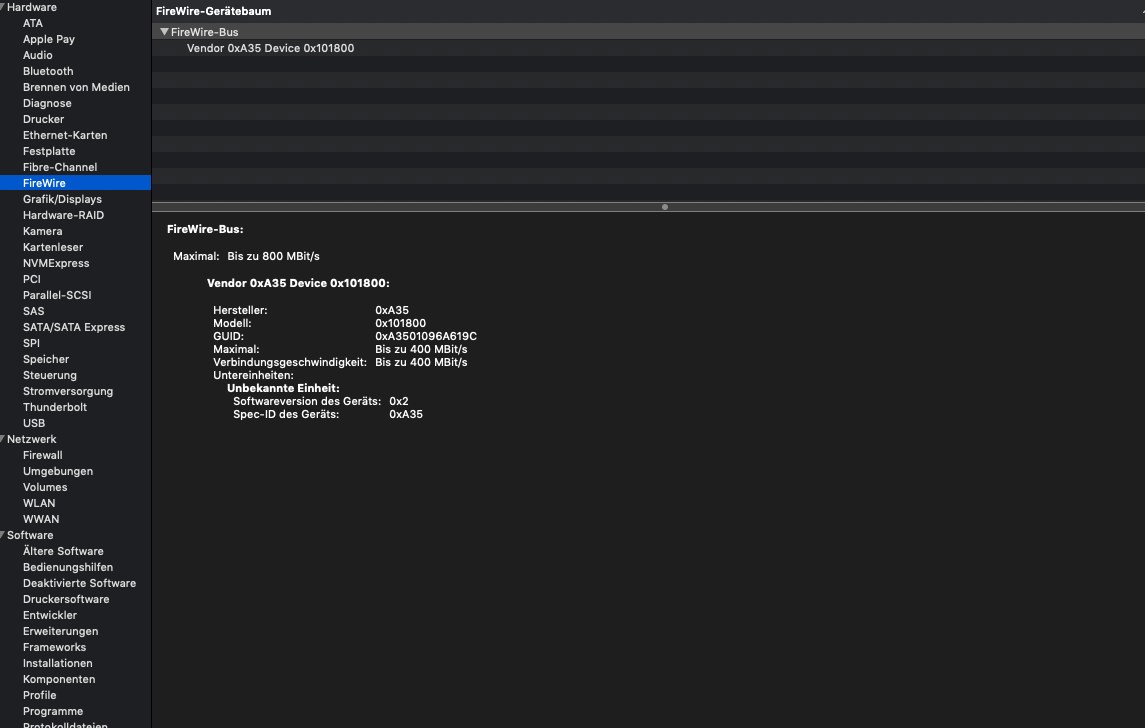

    Ich habe grade meine SYBA 2 Port 1394B Firewire Karte pcie eingebaut Diese hier.
    Bin auf diesen Strang von nikobu
    gestoßen er scheint sie zum laufen bekommen zu haben schreibt aber leider nicht was er getan hat.
    Auch bei mir wird Strom geliefert aber die Karte wird in der DAW nicht erkannt.
    Und im Systembericht anscheind auch nicht

    Du ich hab grade n akteuelles problem hab grad eine SYBA Firewire Karte eingebaut Diese hier.
    Strom bekommt das Fireface 400 schon mal aber er erkennt sie nicht in den daw`s :(

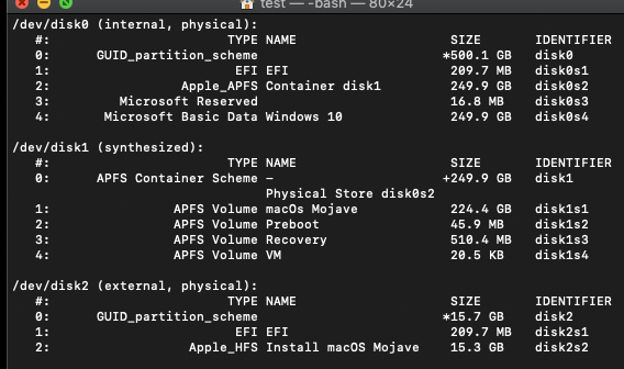

    Den Installstick hast du also schon fertig, wenn ich das korrekt verstanden habe und willst jetzt unter Windows nur die EFI Partition von dem Stick mounten? Hast du auch zuvor im Festplattendienstprogramm den Stick mit GUID-Partitionstabelle erstellt? Sonst ist da nämlich keine EFI Partition die du mounten könntest.
    ja, ja und ja
    ach also ich kann dann auch auf die efi greifen ohne das der stick erkannt wird von windows mit den tools ?
    ich dachte der stick müsste auch generell von win erkannt werden
    edit:
    tatasache es funzt case closed
    ja man sollte doch einfach mal die sachen machen wie sie da stehen als vorher irgendwas als unlogisch oder nicht möglich zu betrachten
    danke trotzdem karacho :)

    Ich hab ja Dual system, hab gestern ein Backup mit Superduper auf 1tb ssd gemacht,
    jetzt hab ich gelesen das es besser ist pro OS eine eigene festplatte zu nehmen.
    Da ich mein Aturia Konto wieder herstellen konnte würden die ganzen Plugins meine Mojave Partionion sprengen, dort sind noch 25gb über.
    Ist es möglich das Win aus der Partition direkt auf diese SSD zu packen wo das Dual system drauf, ist es ist wahrlscheinlich eine sehr dumme Frage. Weil mein technisches
    verständniss mir sagt das geht nicht, oder Gibt es da doch einen weg?
    Ansonsten wäre der plan:_
    Win per superduper auf externes Medium installieren das sind auch nur knapp 67 GB, habe einen 128gb USB 3 stick. Und dann auf die Dualboot SSD 500gb zu klonen mit superduper.
    Da ich für Win eh niemals 500gb brauchen würde, naja wer weiss vlt. werde ich ja noch irgendwann mal Zocken werden oder sonst wie Win gebrauchen können.
    Das ist doch im Grunde Möglich oder?
    Mit Änderungen der Bios Bootreinfolge natürlich.
