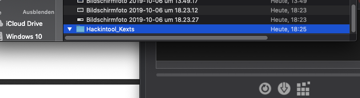

hab auch schon die kexte gefunden bzw runtergeladen
das installieren der kexte hat nix gebracht, hab sie wie beschrieben in die efi getan und reboot
sie sind dort auch noch vorhanden.
oder muss ich die kexte installieren wie in diesem video?

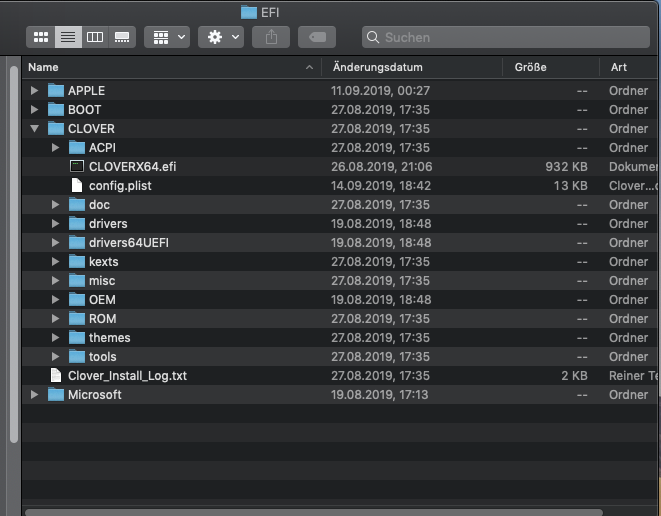

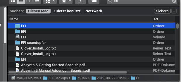

Und kann es sein das der vorbesitzer irgendwas eingestllt hat das EFI backups macht und daher die änderungen kommen oder ist das total normal?
@Wolfe done im Profil. Genau die Anleitung habe ich ja genutzt um alles zu aktivieren.

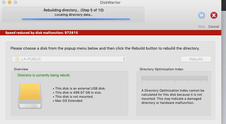

Ich werde gleich wenn ich zurück bin, erstmal den Diskwarrior abbrechen.
Falls er nicht fertig ist und dann mit der Clover von g-force booten.
edit:

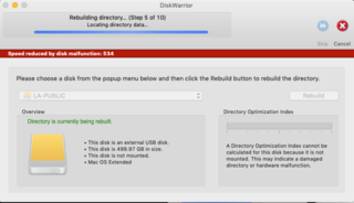

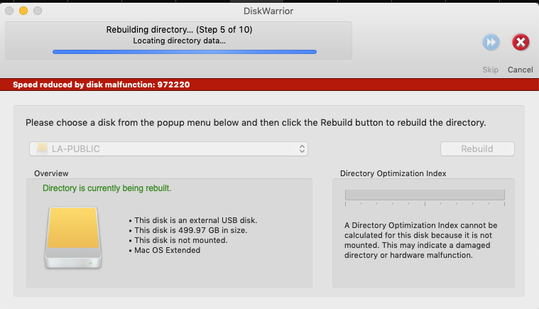

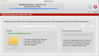

So zuhause, grade diskwarrior gecheckt, und meine fetsplatte blickt wieder wie sau.
Diese screenshots wurden mit einem abstand von 2 sek gemacht.
Also da scheint sich jetzt echt was zu tun. Ich breche nicht ab vlt. rettet er sie noch.

so schnauze voll gehabt hab den diskwarrior jetzt abgebrochen, und werd jetzt den bootstick erstellen mit der clover von g-force.

Moin es ist doch die EFI die wir gebastelt haben.?!
Es funktionierte ja auch alles ausser das der USB 3 beim 3.1 ist und auch keine Daten ausspielen nur abspielen lässt.
Ich habe da gar nichts mehr geändert gehabt.
Ich bin noch nicht dazu gekommen an Rechner zu gehen, wie kann es denn sein das die EFI sich von alleine verändert?

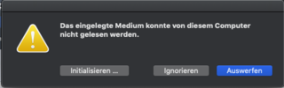

aber in dem Moment "medium nicht korrekt ausgeworfen" festplatte inne wicken,ich hatte mich schon gefreut das die andere erkannt wurde, und zeitgleich entäuschung das die Lacie wegwar.
Sie wurde am anfang ohne das er sie lesen konnte mit dem aussehen der platte auch im festplattendiesntprogramm angezeit.

ich kann doch nicht rebooten etc. diskwarrior arbeitet doch noch?

so ich habs tapezieren unterbrochen, diskwarrior sollte man nicht abbrechen oder?
ich verstehe nur bhf wo muss ich was ändern?
hast du da diese änderungen gemacht wovon in der 9 die rede war?
https://sonicchicken.net/blog/…finally-completed-step-5/
ich hab jetzt das gefunden ich weiss nicht ob ich es weiterlaufen soll.. die festplatte kann ich auch nicht ausbauen sie steckt in einem heftigen metallgehäuse.

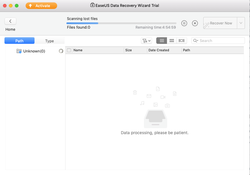

was meimt ihr das weiterlaufen lassen oder datarescue versuchen oder dann erstmal die kext clover fehler machen, bin grad irgendwie am ende mit den nerven

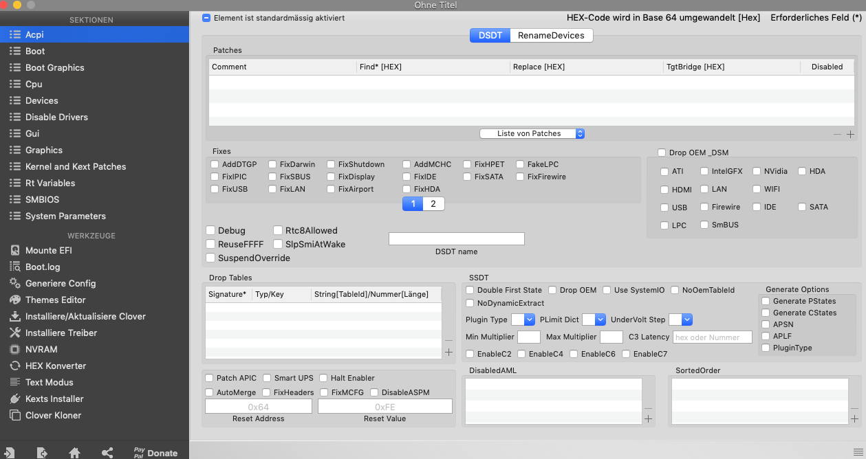

Bin ich jetzt irgendwie wieder blöd wenn ich acip drücke sehene ich keine von meinen einträgen mehr?
ja das hab ich mir wieder weggesoffen anscheiend ich muss im gemounteten evi die config.plist drücken dann zeigt er mir die sachen.

@chmeseb doneCLOVER.zip
so hoffe das geht so, ja sry hab den ersten genommen der bei google nicht in den anzeigen war. als datei hochlader.

ja und diskwarrior jetzt abbrechen ist wohl nicht so die gute idee denk ich mal?!

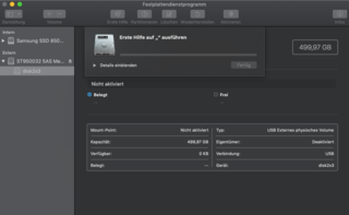

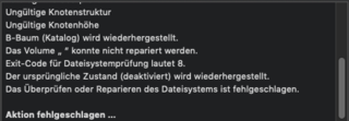

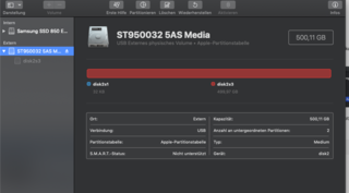

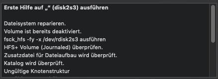

So nu zu dem Problem mit der wie ich mitlerweile befürchte gestorbenen Lacie, heute vormittag war noch alles in Ordnung sie hatte/hat musik und samples im wert von *heulemoji sehr sehr viel eurotalern (war damals dj bis so 2010) und habe danach noch musik gekauft zu dem waren auch viele andere samples etc. drauf.
Im festplatten dienstprogramm wurde sie korrekt angezeigt sogar mit Bild, ist die Lacie mit Porsche design die man zur not als wurfwaffe einsetzen kann.
Nachdem die nicht korrekt ausgeworfen meldung kam wurde sie auch nicht mehr erkannt dazu diese Meldung

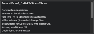

Ich hab schon alle 3 Varianten durchgeklickt, nix brachte erfolg zwischendurch wurde sie mal wieder erkannt im festplatten dienstprogramm, aber unter kryptischen neuen Namen habe leider kein Bild gemacht. Update jetzt kam ein Bild im Dienstprogramm.Und sie hat jetzt diesen namen bekommen, das passiert aber auch nur wenn man auf ignorieren klickt.
Ich habe jetzt etwas angst um die daten meiner anderen Festplatte die ich danach sofort 2 mal getestet habe und korrekt ausgeworfen habe.
mit der Lacie hab ich mich schon fast abgefunden das die daten jetzt futsch sind was wirklich super hart ist,
So nun zu meinen Fragen:1 Kann ich versuchen die Festplatte irgendwie wieder herrzustellen?

Zudem hatte ich noch merkwürdiges verhalten an meinen usb3.0 port daten lassen sich auf den stick spielen aber nicht wieder runterholen, er bleibt dann einfach stehen.

ich lass jetzt dieses Programm durchlaufen:
https://www.easeus.de/festplat…mac-wiederherstellen.html
hatte vorher diskdrill probiert es hatte nichtmal die platte gefunden.
BILD von easeus wizard:er scheint wenigstens was zu finden und sind ja nur 5 std. wartezeit Oo scnr
Ok hab grad den Tipp bekommen erstmal das zu stoppen und erste Hilfe vom Festplattendienstprogramm auszuführen:
Ich lade grad DiskWarrior 5.2 runter, soll wohl die beste hilfe sein, bei crapple support stand noch den prozess nochmals durchführen, naja das mach ich grad.
Die Festplatten lagen alle teils Jahrelang in irgendwelchen kisten, wurden aber zwischendurch immer benutzt.
So habe es gestern gestartet, vorm schlafen nochmal nachgeschaut da war er bei punkt 5 wo er/es jetzt auch noch ist, dazu muss gesagt werden es befinden sich ca. 3k mp3 was nicht so viel ist aber samples von 200gb und bestimmt knapp eine million Midi dateien
hmm ich denke das kannn ganz schön lange dauern.
Ich spar mir ma das erste Bild gestern stand da auch noch keine Zahl bei dem Satz im rotzen Balken:Zu den externen hdd ist es ja wohl egal oder?
Ich werde wahrscheinlich die später bestellen wenn ich mein amazon Konto Aufgeladen habe, das wird dann mein erster einbau einer festplatte.
Fallls dazu noch jemand einen Tipp hat wäre ich sehr dankbar, weil in dem bereich bin ich der totale noob xD
