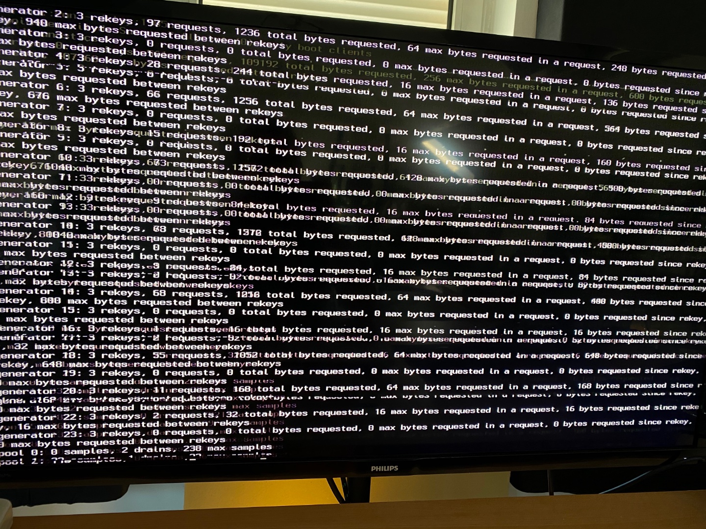

Das hat funktioniert - teilweise..
Der Apple Ladebalken ist da. Es rattert kein Text mehr über den Schirm. Jedoch ist im Hintergrund noch ein wenig stehender Text zu sehen.
bekommt man den auch noch weg ?
Neues Benutzerkonto erstellenDas hat funktioniert - teilweise..

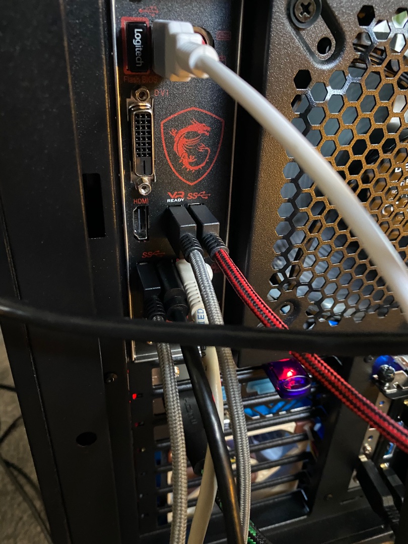

oK! Erledigt !! Habe von HDMI auf ein neues dickes DisplayPort Kabel gewechselt, was angeblich den höchsten Datentransfer unterstützt. Jetzt geht alles, wie gewohnt.

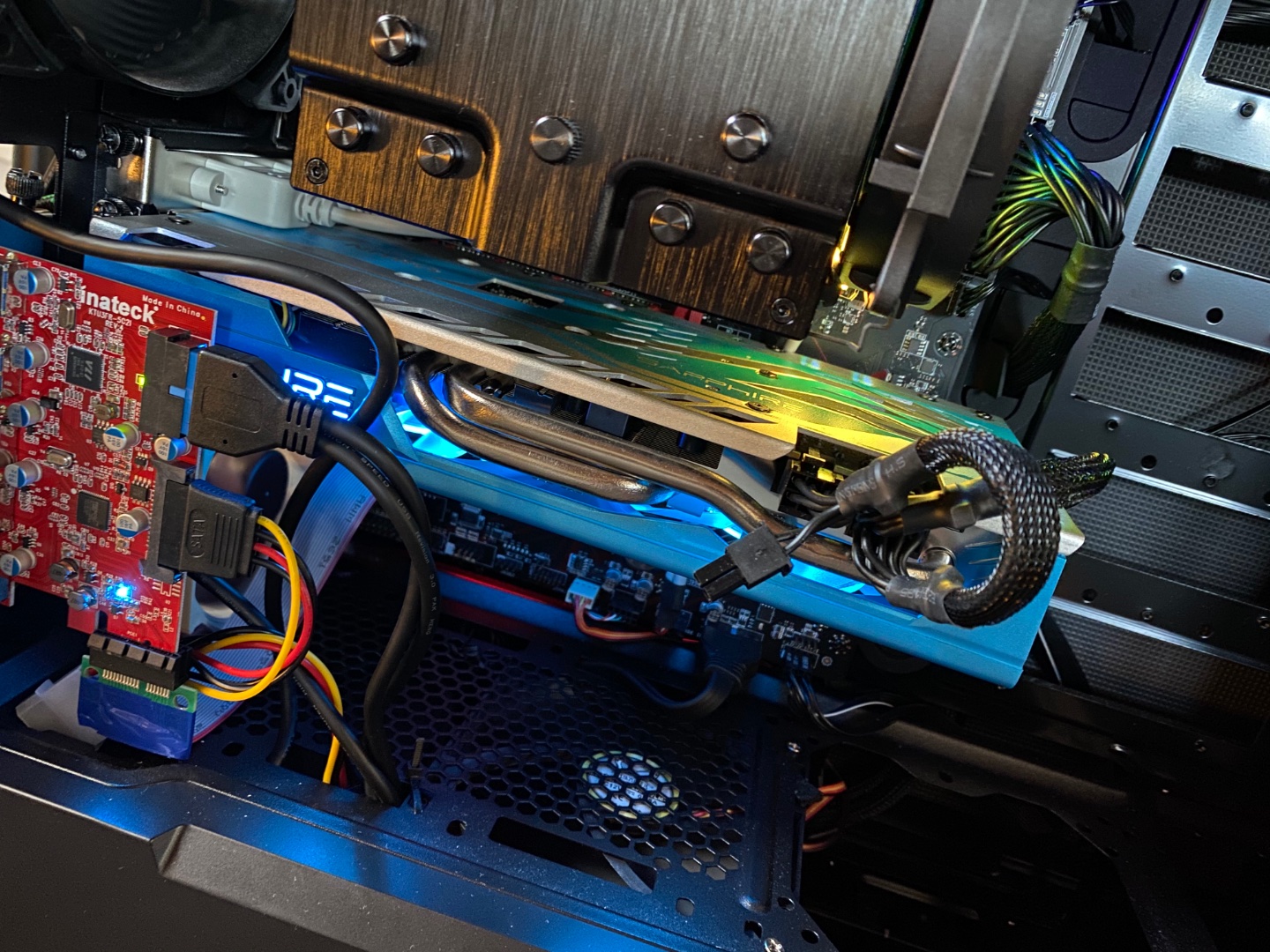

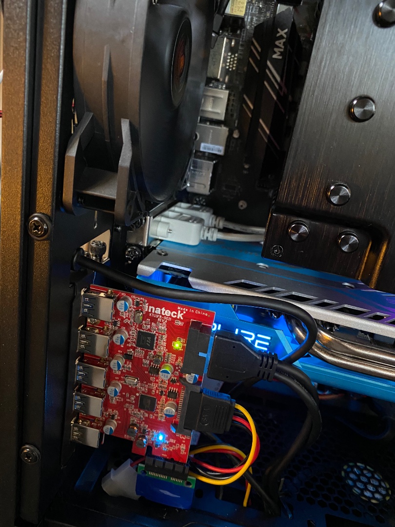

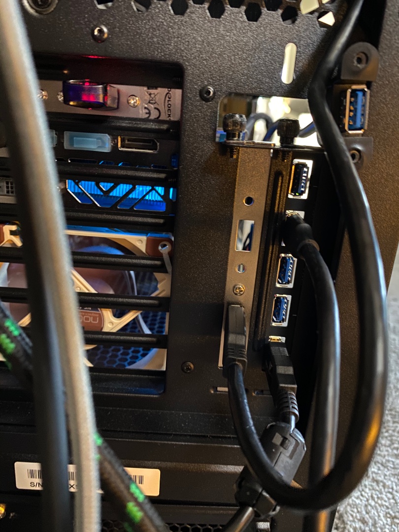

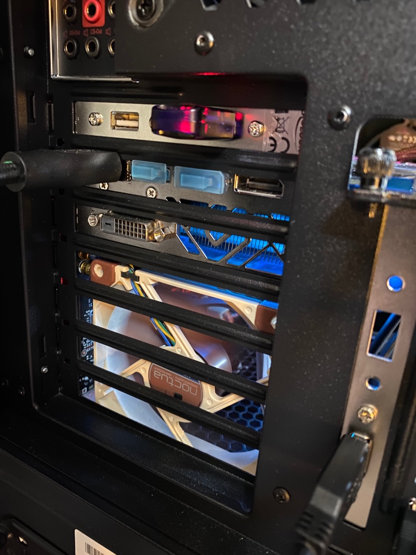

Die Inatek usb Karte geht auch!
Ist die hier:
Inateck PCI-Karte, USB 3.0 (5 Ports), 20-poliger Anschluss mit 15-Poligem SATA-Anschluss, 4-poliges 2-x-15-Pin-Kabel, Ein Y-Kabel (Flexibles SATA-Kabel) https://www.amazon.de/dp/B00FP…_r_cp_api_i_L5BIEbM5NHT4W
Mit dem Teil noch zusätzlich:
DeLOCK Slotblech Konsole 82963 (19-polig, USB 3.0) https://www.amazon.de/dp/B005Q…_r_cp_api_i_e6BIEb58N59PC
Einwandfrei, hab ne SSD dran, den Drucker, Cubase Dongle.. läuft.. ist auch schnell.

Ich bin auch von DisplayPort auf HDMI gewechselt. Zack hatte die Kiste 4K und HDR ! Pervers .. ob OpenGL geht weiterhin keine Ahnung. Und was man mit diesen Kext Dingern anstellt hab ich auch „noch“ nicht raus..

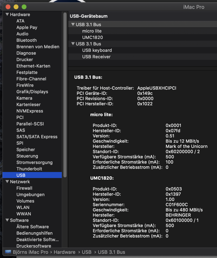

Und der Hacki versteht sich dann mit jedem Class-Compliant USB Gerät, was ich da anstöpsel? Oder zumindest an den onboard USB Schnittstellen ? Oder muss man das dann auch wieder alles lange konfigurieren, wenn man was ansteckt?
Am meisten reizt mich nämlich das Core Audio, an dem Mac.

sagt mal wie sieht es eigentlich mit solchen PCIe auf USB3 oder USBC Zusatz Erweiterungskarten aus?
Sowas hier z.B.
https://www.amazon.de/dp/B00FP…_r_cp_api_i_Ht2GEbH9CXMXH
hat man da Chancen das sowas funktioniert? Oder gibt’s da welche die ganz sicher funktionieren?
