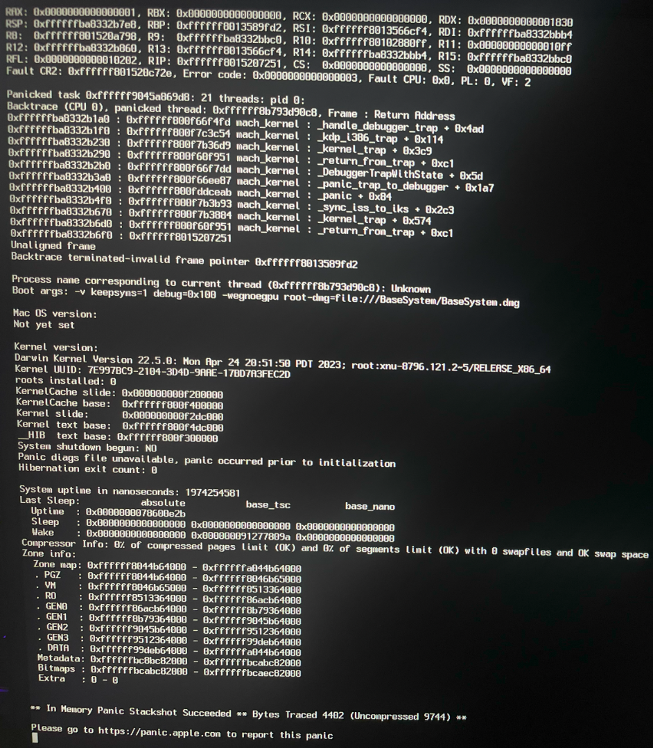

    Zumindest dieses Problem konnte ich mittlerweile beheben!
    Es lag an folgenden Parametern:
    • If your firmware supports MATs(2018+ firmwares):
      • EnableWriteUnprotector -> False
      • RebuildAppleMemoryMap -> True
      • SyncRuntimePermissions -> True
    • For older firmwares:
      • EnableWriteUnprotector -> True
      • RebuildAppleMemoryMap -> False
      • SyncRuntimePermissions -> False
    Hier musste ich tatsächlich die Werte von "For older firmwares" verwenden, obwohl das Modell von 2019 ist.
    Bootet zwar immer noch nicht, aber ich denke jetzt komm ich erstmal selbst weiter ;)
    Hallo Zusammen,
    das Zielobjekt ist dieses mal ein Blade 15 2019 Base (RZ09-03009).
    Bios habe ich soweit "gemoddet" um an Einstellungen wie CFG-Lock etc. ranzukommen, soweit alles in Ordnung.
    Leider komme ich nicht wirklich weit, da er nach 1-2 Sekunden direkt kernel panict.
    Habe mich wie immer am Dortania Guide entlang gehangelt. Vielleicht hat ja jemand eine Idee wo hier das Problem liegt.
    Vielen Dank!
    Edit: Ganz vergessen, versuche das neuste Ventura zu installieren :)
