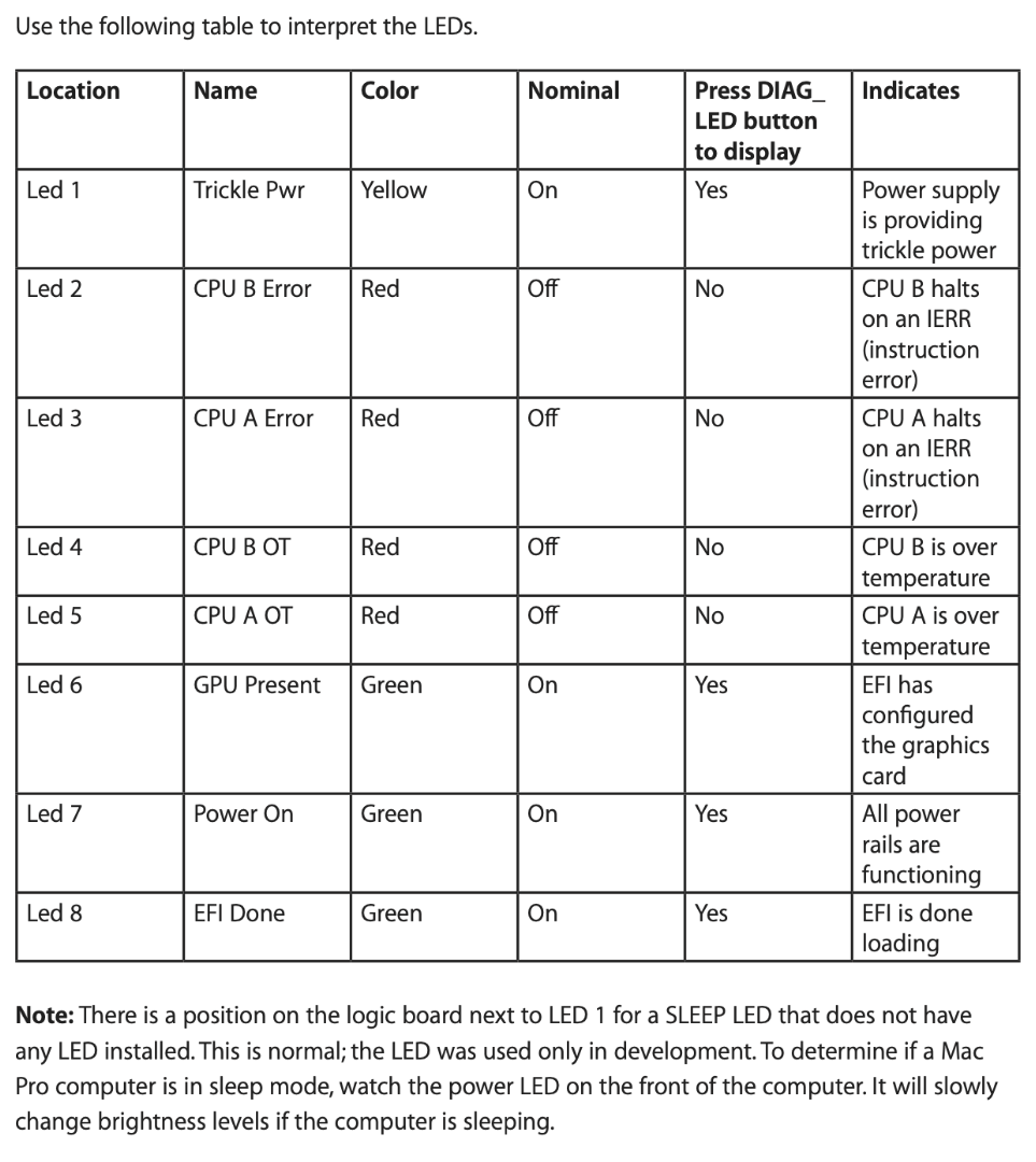

Trickle Power sollte leuchten wenn du den Knopf drückst und den Rechner noch nicht angeschaltet hast, Board bekommt also Strom.
Welche LEDs leuchten wenn du den Power-Knopf drückst?
Die Diagnose LED bleiben alle dunkel sobald du den Diagnose Button gedrückt hälst?
Ansonsten sind die immer dunkel, hab gerade bei meinem geschaut.
Die erste LED sollte auch leuchten wenn du den Button drückst und der Rechner aus ist, die anderen kommen erst während dem hochfahre dazu.
Das ist aber keine original Apple GPU. Da siehst du eventuell nur ein Bild über VGA.
Wie leuchten denn die drei Lämpchen auf dem mainboard?

bei den G5 war die Power LED aus wenn der Rechner aus war und pulsierte wenn er im Sleep war.
Um 100% sicher zu sein müsste ich meinen anschalten, der steht aber leider ein paar 100km von meinem aktuellen Standort entfernt.
