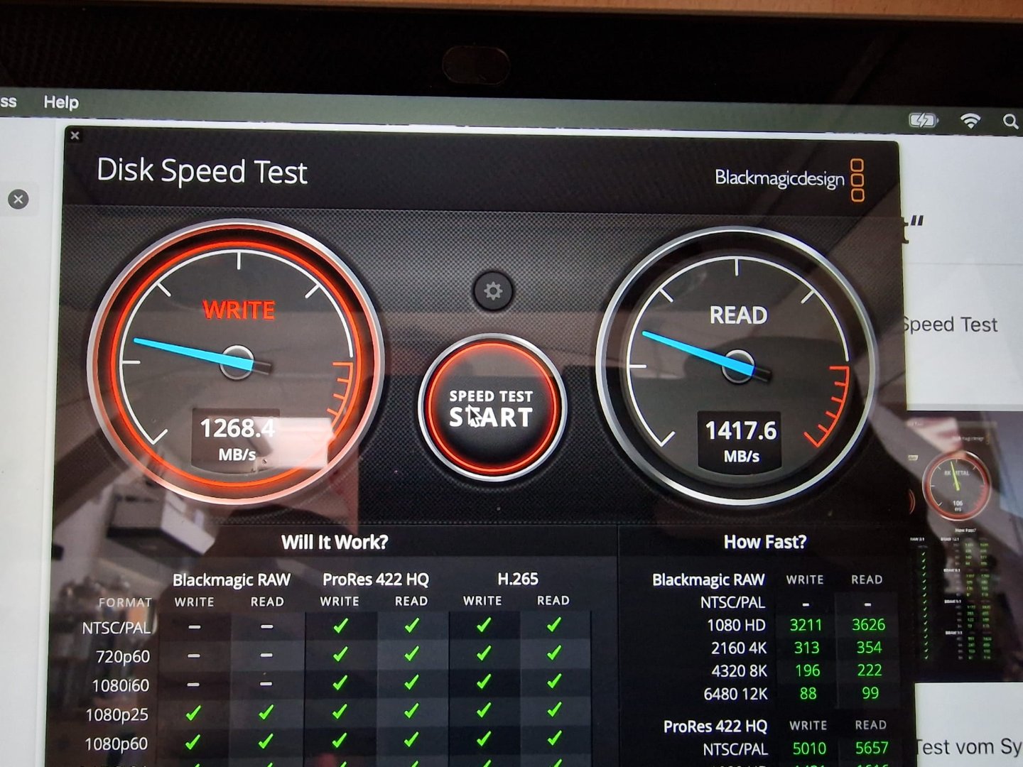

die Geschwindigkeit der neuen Platte ist nahezu gleich mit der alten Originalen. Die habe ich aber gegen eine andere 1TB getauscht weil die andere mir zu klein war.
Kann es evtl. auch seien as der Macbook nicht schneller kann ?

So habe das teil am Laufen nur eine Frage gibt es Spezielle Einstellungen oder Kext für:
PCIe 3.0 NVMe SSDs
Die SSd die ich habe soll 3500 und 2500 schaffen komme aber nur Maximal auf 1400
