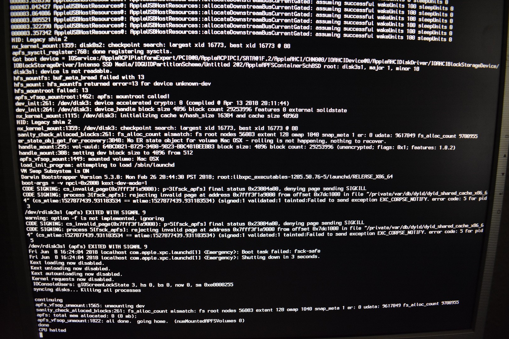

    Das Löschne inst Fehlgeschlagen mehr kommt da nicht und ich habe kein zugriff nix per usb und nem externen festplattengehäuse geht es aber liegt es vieleicht an irgendwelchen treibern oder clover einstellungen?
    Beim Start kommt nur das eingelegte Medium kann nicht gelesen werden
    Update Problem gelöst AHCIPort.kext v328 installiert und schon ist das Problem mit dem ICH10 chip gelöst
    Datei im Anhang
    Ja ohne Probleme habe auch andere SATA Prots probiert Kabel geprüft alles mögliche Funtioniert alles auf anderen Systemen
    Es ist eine Samsung HD502HJ
    So habe mal ne Western Digital mit 500gb rangehänt habe aber das selbe Problem
