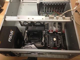

@derHackfan :
Foto machen vom Lüfter geht nicht mehr - hab ihn ja nicht fest verbaut, sondern nach feststellen der zu großen Abmessungen wieder verpackt und zurückgeschickt.
Ich lade aber eben mal Fotos von meinem Geäuse hoch.
Das ist ein schon älteres 4HE 19"-Rackgehäuse, das hat als Innenmaß 17 cm Höhe, worauf die Schraubverankerungen, das Mainboard, die CPU und dann der Kühler obendrauf passen müssen.
Auf der Rückseite ist nur Platz für einen 60 mm Lüfter, was mich auch schon stört, das wird ja dann auch für keine Wasserkühöung reichen.
Ach so, der Querbügel stört natürlich auch bei einem so massiven Kühler. Den kann man aber auch rausnehmen, bzw, etwas anders positioneren.
Die 2 Lüfter an dem Bügel sind noch vom früheren installierten System da drin.
Evtl. brauche ich wirklich ein anderes Gehäuse.
Wobei halt geeignete höhere Rackgehäuse mit 5 HE eher selten zu finden sind. Damit würden dann aber die hohen Kühler einzubauen gehen.
Oder ein anderes 4 HE Gehäuse, mit entsprechenden Lüfter-Plätzen für eine Wasserkühlung.
@Nightflyer :
Ja, wenn ich mir vorher hätte vorstellen können, dass die Kühler so riesig geworden sind, hätte ich auch genauer hingeschaut. Bei meinen letzten PC-Basteleien - vor ca. 11 Jahren - war das noch kein Thema gewesen
Megahalems CPU-Cooler Rev.C hat 158.7 mm Höhe, das dürfte noch ein wenig zu hoch sein. Hätte der denn auch eine ausreichende Kühl-Leistung auf dem 8700K, da hier ja kein Ventilator dran ist?
Noctua NH-D14 CPU-Kühler - 140/120mm kommt auf eine Bauhöhe von 160 mm, das ist auf jeden Fall zu hoch, das ist ähnlich dem be quiet! BK019 .
Wäre denn evtl. dieser hier eine passende Alternative, mit ausreichender Kühl-Leistung?
Arctic Freezer Xtreme Rev.2 mit 145 mm Bauhöhe
https://www.caseking.de/arctic…ehler-120mm-cpar-027.html
LG
Wolfi
