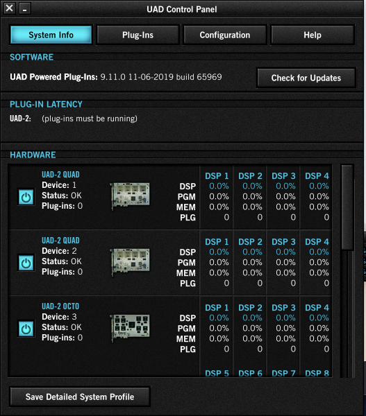

Funktioniert alles perfekt, außer meine Apollo Twin Quad (Tb2) wird nicht erkannt. Startech Tb2toTb3 Adapter ist am Start (habe ich von meinem vorherigen Built übernommen und der hat da bis gestern einwandfrei funktioniert). Das Kabel kann auch nicht sein. Habe ich schon zweimal ausgetauscht. Muss bestimmt an der Konfiguration liegen oder am Mainboard (das bitte nicht!!) oder am UAD Software vielleicht...habe gelesen da kann auch was schief gehen, wenn das UAD Software nicht richtig installiert wird...Habe es schon dreimal de/neuinstalliert (App und prefs). Das Problem wird dadurch leider nicht gelöst.
Beim UAD Control Panel wird trotzdem was gezeigt, aber nicht erkannt (siehe Anhang UAD Control Panel II)<- Quatsch...das gehört zum UAD OCTO.Freue mich auf alle Ideen
