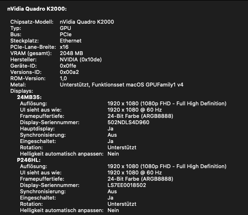

Benötigst du noch eine lauffähige EFI für die Z400 mit Nvidia K2000 ?Mocca55

Hatte hier vorher geschaut und mich dann für eine Grafikkarte (günstige) entschieden.Die ATI R7 240 habe ich allerdings nicht richtig zum Laufen gebracht. Ich hatte immer nur auf dem DVI port Bild und der Monitor hat extrem geflimmert.
***Nachtrag: Es muss wohl eine K2000 mit DDR3 sein! Die K2000 mit DDR5 geht wohl nicht!

Aber ist ja auch egal. Ich mache eh keine Spiele. Die K2000 läuft ja zum Glück unter Catalina. -

Wollte nur mitteilen dass meine Z400 seit heute auch auf macOS 10.15.2 läuft. Allerdings mit Nvidia Quadro K2000
USB, LAN, Sound, Cardreader, alles läuft soweit. Fehlt nur noch das Update auf SATA 3 oder NMVE
