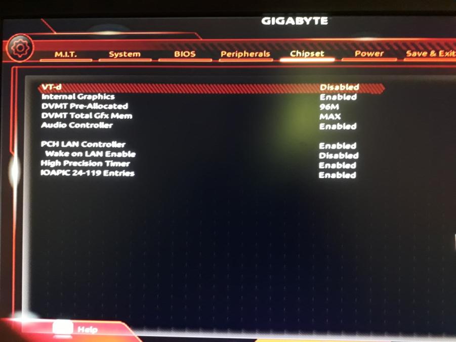

Kann ich nur auf 128, 256 oder Max stellen

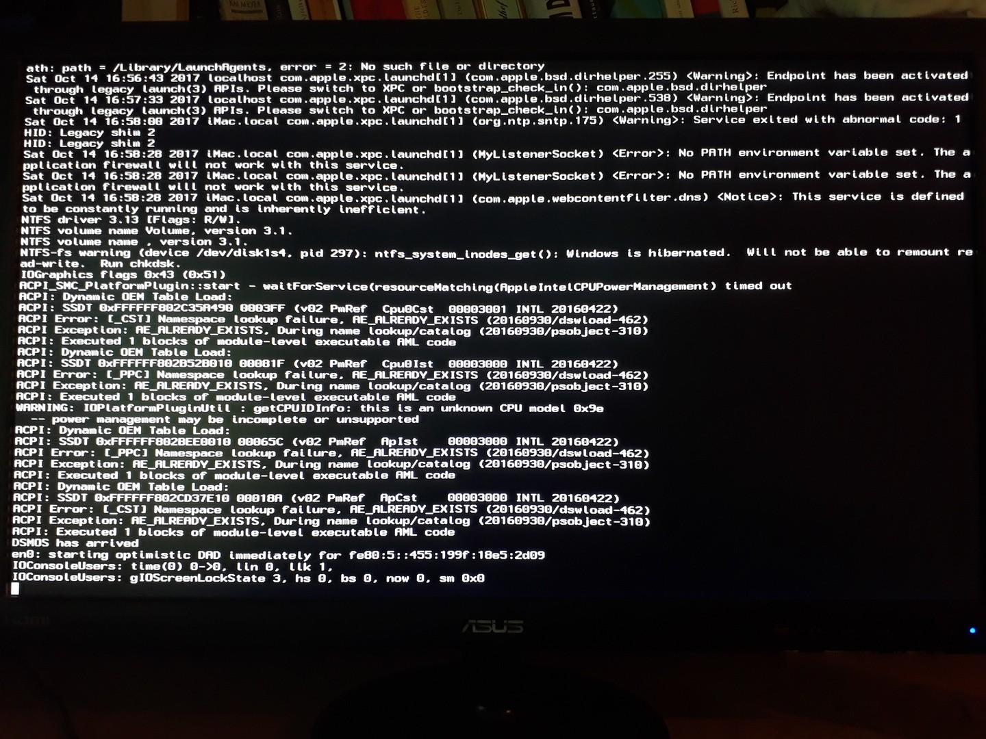

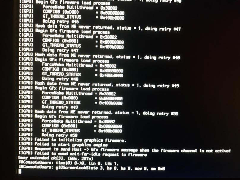

Ja, damit aber High Sierra bootet muss ich die Platform id auf 0x12345678 setzen. Ansonsten kommt ein Loop, der 2x 50 mal ausgeführt wird. (1. Bild oben)
Leider geht es mit 0x12345678 und mit 0x59120000 nicht.
@BlackOSX soll ich die ig-platform-id wieder auf 0x59120000 setzen und dazu -disablegfxfirmware?
Wie @the_viking90 gesagt hat, die HD630 läuft nicht so ganz, wie sie sollte.
Damit es überhaupt bootet muss man die platform-id der HD630 auf 0x12345678 setzten ansonsten passiert das aus Bild 1.
Sie startet nur mit 7 MB.

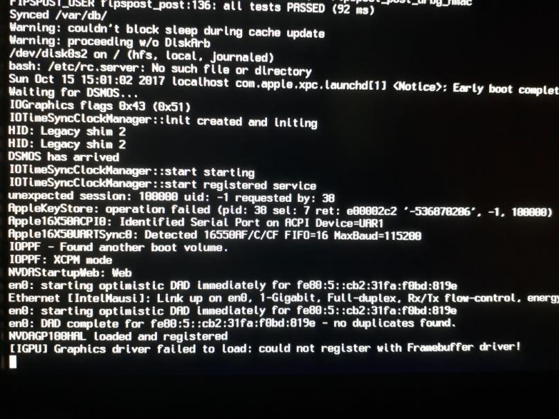

Zur GTX 1070: Wir haben die aktuellen Webdriver geladen und installiert (Version: 378.10.10.10.15.117 )
Beim booten ist das, das letzte was vor einem BlackScreen kommt.
In Bild 4 sind alle Kexts die wir verwenden haben. -

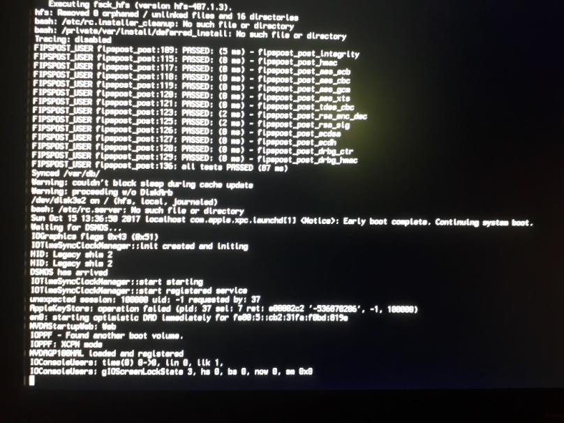

Ich komme mittlerweile in den Boot Manager,
aber bei folgenden Bild startet er immer wieder neu.Habe weiter nach dem Fehler gesucht und wie er zu lösen ist, kam aber zu keinem anderem Ergebniss:
