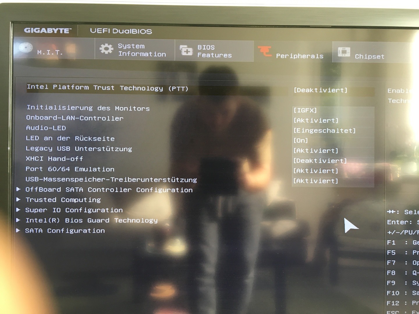

Bioseinstellungen sind so wie Ralf sie mir gesagt hat

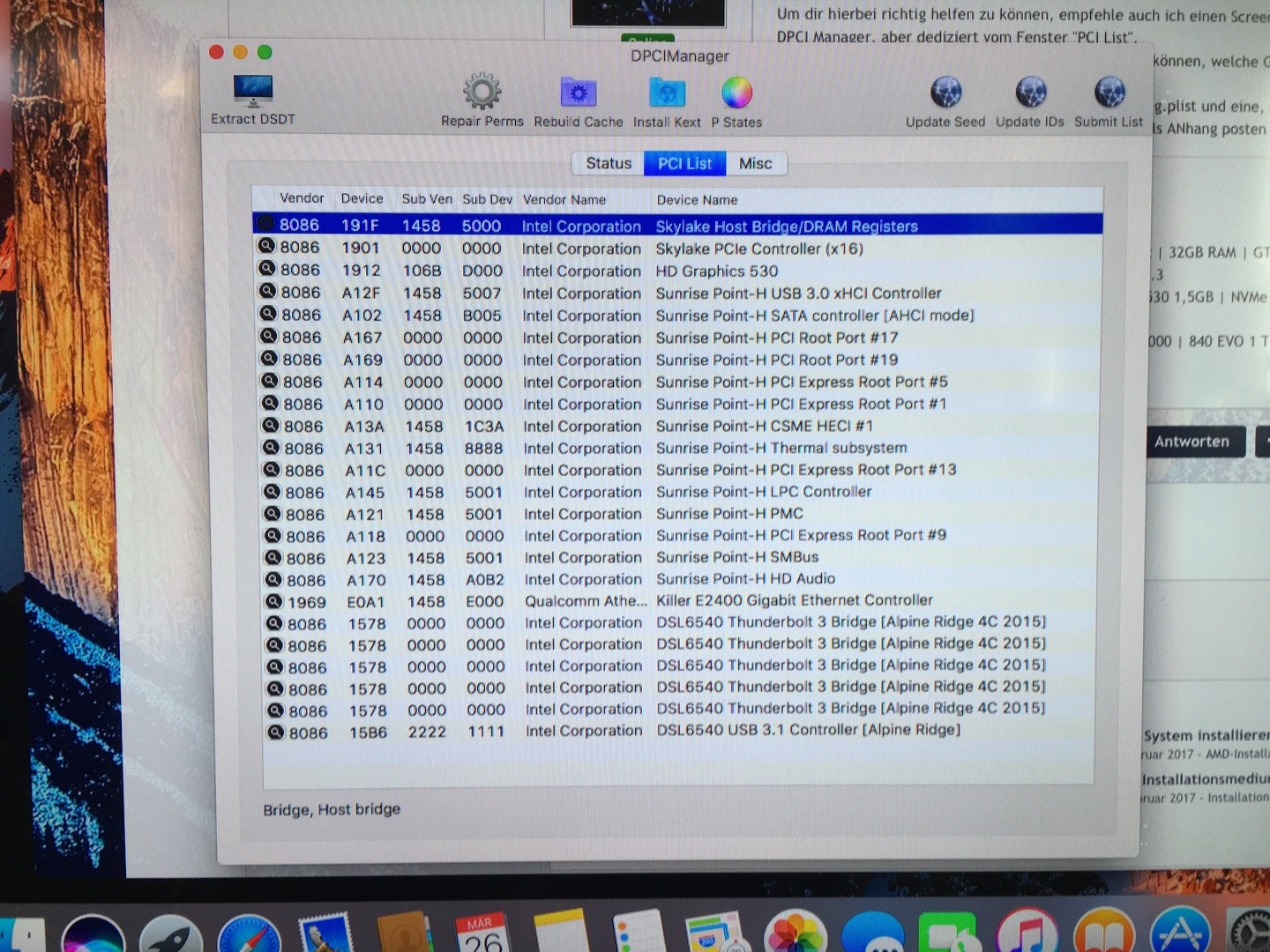

also aktueller Stand ist immer noch Grafikkarte eingebaut und nicht angeschlossen fährt er hoch wenn ich die Grafikkarte anschließe bleibt das Bild schwarz

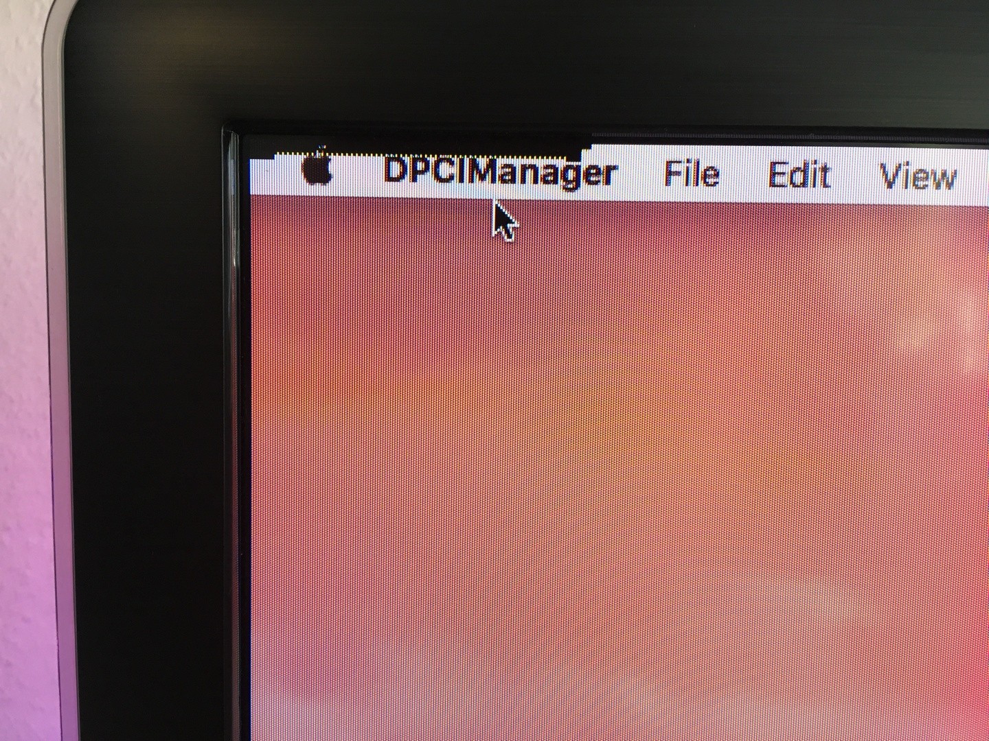

was mir noch auf gefallen ist links oben in der Ecke habe ich einen kleinen grafikfehler vielleicht Hat das ja damit auch was zu tuen.Hoffe du meinst die config.list vom AMD 4100.kext
