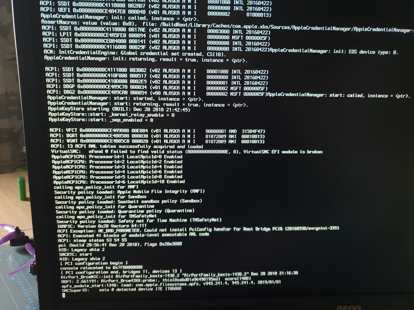

Das hatte ich auch mit meinem Gigabyte z370p d3 Mainboard und dem neusten bios einfach bios downgrade und schon läuft das ding
Hei
Ja was soll ich sagen der Fehler war F11 Bios
hab ein f4 Bios darüber installier tada läuft also sowas ![]()
danke für die Hilfe
Hallo
ja es bleibt da immer am dem punkt stehen
die ssd ist eine Crucial 128gb
ist schon komisch sollte eigentlich laufen mit der Hardware die ich hier hab

Hallo an die Gemeinde
Ich versuche grade Mojave zu installieren es hängt immer wider an der gleichen stelle fest
Boot stick hab ich mit Tinu ersteht efi von al6042 für Coffe Lake mein bord ist ein Gigabyte Z370p D3 bord 16 GB G.Skill eine RX 580 8GB Karte .
Eventuell jemand eine Idee wo ran es liegen konnte
lg

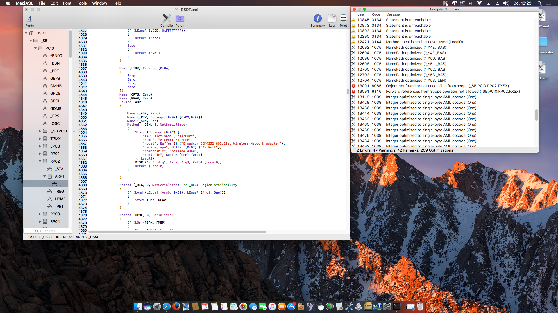

Hallo
Hab da ein Problemchen.
Ich versuche die DSDT die ich per F4 erstellt habe zu bearbeiten,
die ersten Fehler ist ja kein Problem die zu bereinigen arg0-4 das klappt auch
allerdings bekomme ich gleich 5 Fehler die ich nicht weg bekomme
eventuell kann jämand drüber schauen
Lg

Hallo zusammen
Ich versuche meine bcm 4352 m-pcie karte zu pachen jedoch klappt es nicht ,es wird immer ein Fehler angezeigt
eventuell kann mir einer von dem Profis helfen
Lg
