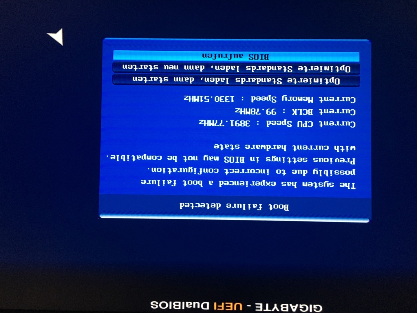

hallo
hab gerade mein PC gestartet und habe ein Fehlermeldung bekommen. Leider lässt sich das nicht mehr Booten mit 1866MHz wie es schon vorher war wieso?
Was muss ich in Bios einstellen damit es wieder funktioniert oder sind meine DDR3 Speicher Defekt
Hab es jetzt mit 1333MHz gestartet damit ich wieder ins OSX kommen kann ![]()
